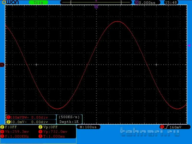

Пример генерации сигнала (sin) + фильтрация на пассивном фильтре:

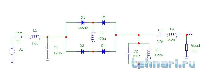

Девайс имеет граничную частоту 25 MHz.
Нужно выполнить измерения на частоте 30 MHz.
Что делать? Правильно - использовать утроитель частоты.
Заметим, что стабильность частоты остается прежней и для девайса равна 5ppm.
Один из вариантов - диодный утроитель:

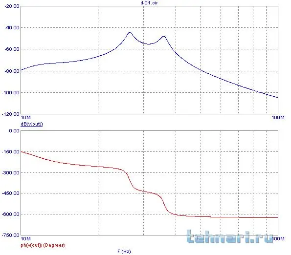

АЧХ утроителя:

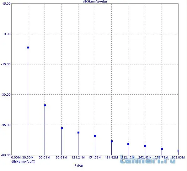

Спектр после утроения частоты:
- основная частота 10 MHz
- утроенная частота 30 MHz;
- вторая гармоника уровень: -30 дБ.

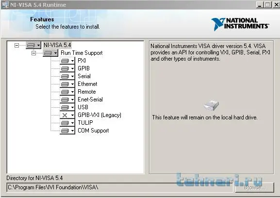

С Девайсом идет коммуникационный софт/драйверы (варианты):
