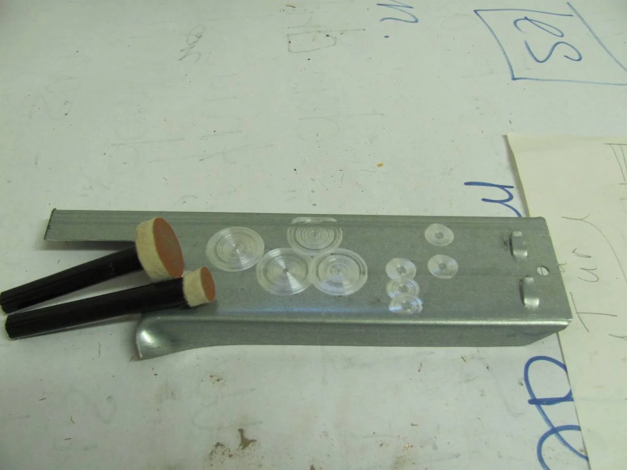

Попробуйте бормашинкой с тонким номером абразива, обороты 10-15К.
Их есть у меня, другие методы.:tehnari_ru_948: На столе, обычной дрелью. Кусочек карандаша подходящего диаметра, кусочек войлока и наждачной бумаги, немного клея ПВА и терпение. Варьируя размер зерна нажд. бумаги можно получит массу вариантов. Поверхность заготовки нужно мелко прошлифовать, я сознательно не стал этого делать для наглядности - даже на куске грубой оцинковки виден результат. Вообще таким способом восстанавливаю рисунок на крышках и платинах старых часов.
