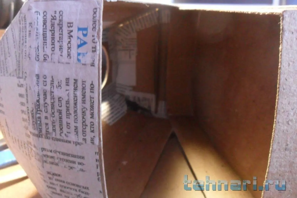

При выборе материала для изготовления корпуса решил пойти по пути наименьшего веса:
- пластик
- металл(алюминий)
- картон
пластик и металл(алюминий) отверг из за большой стоимости и веса, остался картон.
Как раз случайно завалялся лист картона(1мм.) размером 1.5х1.5 метра, очень удобный материал в плане обработка(на мой взгляд).
Электронная составляющая(много мониторил сеть, общался на форумах, и собрал необходимые компоненты):
- монитор с платой HDMI+VGA+2AV+Rear View Monitors+7inch 1280*800 N070ICG-LD1 IPS LCD Displa - 65$ или 3863 рубля
- отладочная плата семейства DISCOVERY на базе MK STM32F3 (Cortex M4) для отслеживания шлема в пространстве - 1880 рублей
- линзы High Power LED convex lens condenser lens 50mm - 4,99$ или 296 рублей
итог: 6039 рублей
стоимость не велика по отношении к готовым устройствам.
Остается все собрать в единую конструкцию, за основу взял одну из самоделок и вперед.
Склеил крышку с коробом для крепления монитора и плат
так же собрал панель крепления линз и маску шлема
маска еще не до конца готова.
В дальнейшем вся конструкция будет покрыта эпоксидным клеем для придании жесткости.
Работа продолжается...
