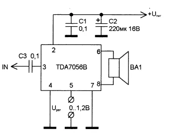

Только с условием, что напряжение 12 вольт, если как у тебя, 8 - то около 3 ватт, тут ничего не сделаешь - закон сохранения энергии...
Есть ещё одна схема, с регулировкой громкости...
    6.4 KB · Просмотры: 303
главно что бы раскачала динамик...............
давид,громкость я буду регулировать на оба усилителя по отдельности при помощи переменнго резистора.........

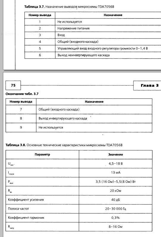

А вот и параметры на неё:
    35.4 KB · Просмотры: 114
Короче, смотри личку, сейчас книжку скину, почитаешь на досуге...
мда ТДА7056 по экономичнее будет.......

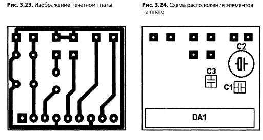

кто поможет мне сделать печатки для ТДА7056 и ТДА7050Т????
На печатку...
    16 KB · Просмотры: 1,889
это под ТДА7056?
Да, я тебе ссылку в личку выложил. Там книжка по усям...
