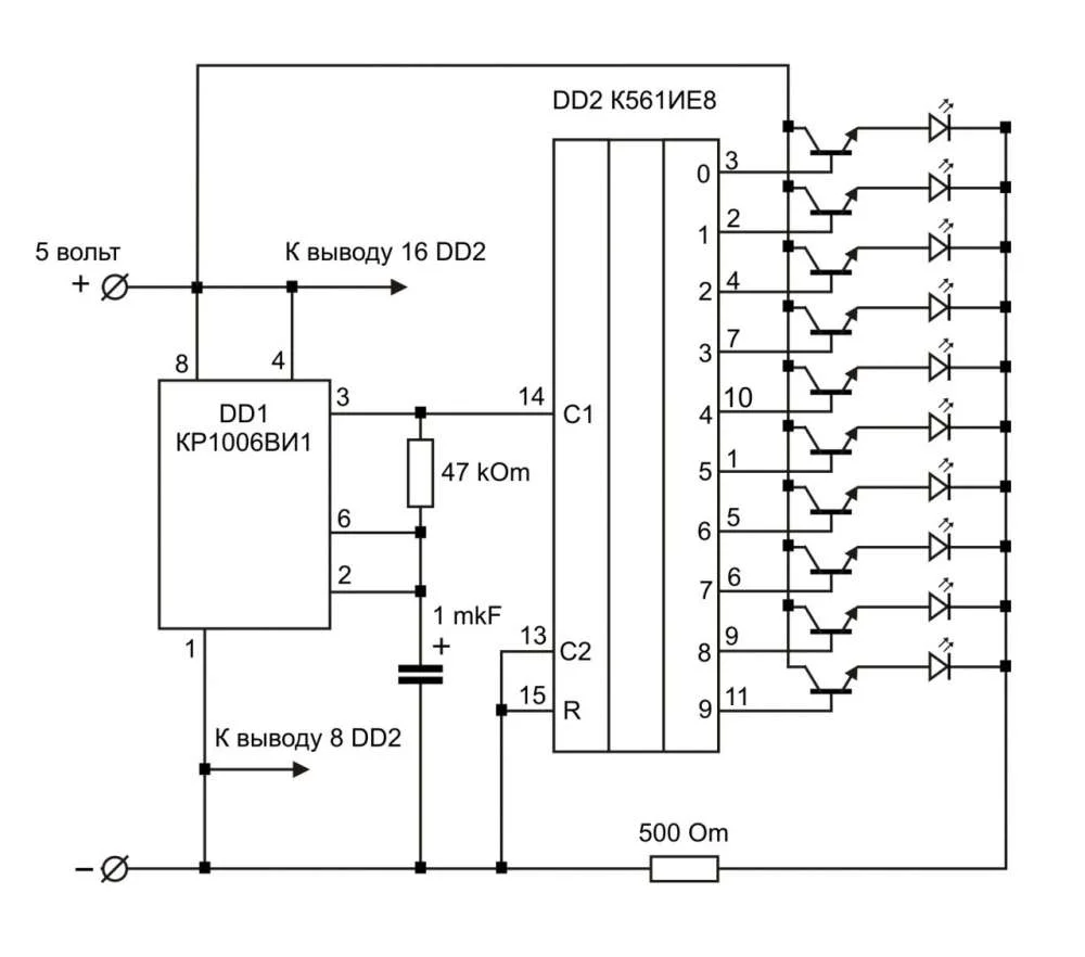

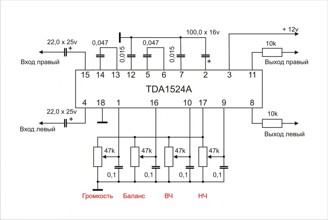

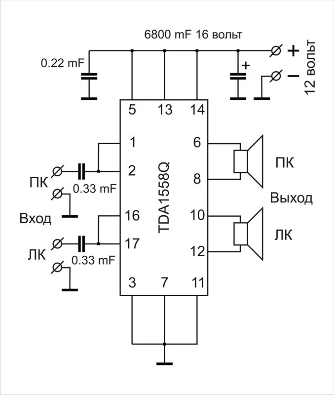

Всем доброго времени суток. Я тут решил делать усилитель в качестве годового проекта по трудам. Усилитель будет состоять из трёх элементов, а именно:
усилитель на TDA1558Q
темброблок на микросхеме TDA1524A
бегущий огонь на двадцать шагов
У меня к вам вопросы:
какой вольтаж брать для деталей?
Какое питание требуется для этого всего
Можно ли использовать алюминиевый корпус в качестве теплоотвода для микросхемы?
Вот принципиальные схемы всех этих устройств.
Насколько знаю для ТДА 1558 нужно 6-18 Вольт, 4 Ампера, 50 Ватт
А в остальном не знаю
А теплоотвод, скорее всего должен подойти. Для ТДА 1558 нужен теплоотвод площадью 300-400 см.
для теплоотвода хорошо пойдет алюминий.
То есть дно корпуса можно использовать как теплоотвод? Это хорошо)

иши трансформатор на 12-14 вольт и 4 А, темброблок на 1554 - шумелка еще та, лучше на лм 1036, но тоже не айс, лучше пассивный темброблок либо вообще без него
