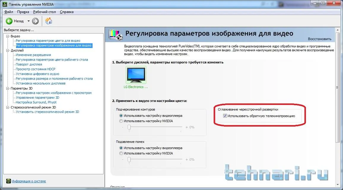

Доброго времени суток. Купил новый комп,i3 6100, ddr4 - 8gb, видюха встроенная вроде hd graphics 530, купил gigabyte geforce gtx 1050 2gb, жесткий на терабайт. вроде всё. включаю видео на ютубе на hd и при динамических сценах появляются горизонтальные полосы как будто картинка разъезжается. дрова переустанавливал, ставил другие браузеры (стоит хром), отключал плагины, ставил видео плеер и смотрел видео не онлайн всё равно та же песня. может кто чем поможет?
Драйвер не работает или работает не правильно.
в wot не дергается, дрова переустанавливал
деинтерлейсинг ?
галочка стоит в драйвере?

всё стоит точно так же
