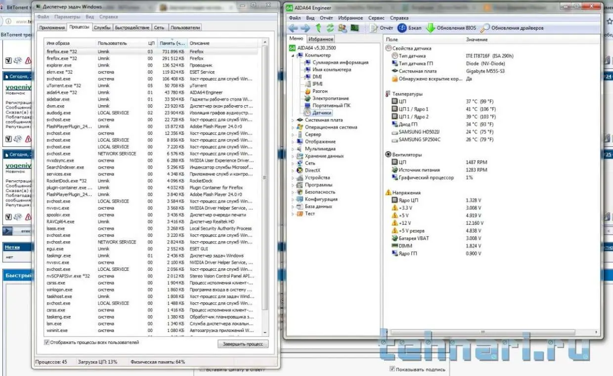

Температуры, вольтаж и загрузка из диспетера задач, плиз. В момент воспроизведения ролика с ютьба.
А кто сказал, что новая вещь не может быть неисправной?
а как посмотреть?
скачал aida64 но что-то там не разберусь
ping 2ms download speed 7.88mbps upload speed 63.67 mbps

Поле Значение
Свойства датчика
Тип датчика ITE IT8628E (ISA A40h)
Тип датчика ГП Diode (NV-Diode)
Обнаружено вскрытие корпуса Да
Температуры
Системная плата 28 °C (82 °F)
ЦП 30 °C (86 °F)
CPU Package 31 °C (88 °F)
CPU IA Cores 31 °C (88 °F)
CPU GT Cores 29 °C (84 °F)
ЦП 1 / Ядро 1 28 °C (82 °F)
ЦП 1 / Ядро 2 31 °C (88 °F)
Диод PCH 31 °C (88 °F)
Aux 27 °C (81 °F)
Диод ГП 27 °C (81 °F)
WDC WD10EZEX-08WN4A0 [ TRIAL VERSION ]
Вентиляторы
ЦП 1531 RPM
Графический процессор 0 RPM (0%)
Напряжения
Ядро ЦП 0.708 V
+3.3 V 0.020 V
+5 V 5.100 V
+12 V [ TRIAL VERSION ]
Ядро ГП [ TRIAL VERSION ]
Значения мощности
CPU Package 10.43 W
CPU IA Cores 3.88 W
CPU Uncore 6.03 W
DIMM 0.52 W
GPU TDP% [ TRIAL VERSION ]
АИДА триальная, половины инфы нет.

по диспетчеру задач, загрузка процессора 7%, память 2.87 гб. общая память 8144
игра в world of tanks на высоких настройках графики и там таких искажений нет
