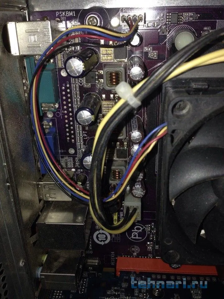

Диск проверь Викторией, старый он, сыпаться уже может.
бочонки не набухли? из-за них может отключаться?
    127.5 KB · Просмотры: 120
Скорей всего поход в сервис однозначно, сам уже незнаю как продиагностировать. А в сервисах могут перепаять или там мать скажут купить проще?
вообщем перепаяю и отпишусь. :fellow:
Да в сервисе тоже сказали , что мать и надо перепаять кондеры.
Передай работникам СЦ, что это известно пользователям данного ресурса, и что они Америку для нас не открыли..
:grud: Обычным паяльником с широким жалом Фик выпаяешь, и не запаять?
Проволоку медную намотай на жало паяльника...
Вообще, спаял я кондеры все и в итоге включаю комп (кулеры крутятся, жесткий грузит, но на экране ничего?
