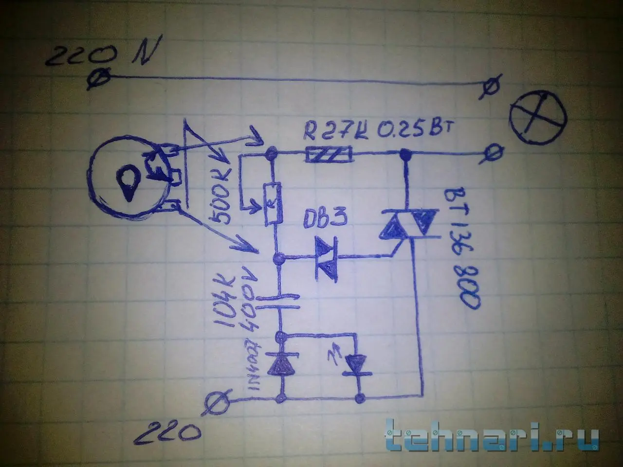

Диммер на симисторе
Собираю диссер на симисторе ( по схеме найденной на просторах нета). Не фунциклирует. При включении нагрузки слегка моргает индикаторный светодиод. Подскажите возможную причину.

Возможная причина- мала нагрузка. У симисторов есть параметр- ток удержания. Посмотрите в даташите на силовой , ток удержания у него будет значительно больший, чем ток через лампочку. Ток удержания- это ток, минимальный, который может быть пропущен через главную цепь. лечение- поставить маломощный, но с напряжением, достаточным для вашего устройства. Насколько можно меньше. Импортные, при одинаковой мощности, обычно более качественные, и имеют меньший ток.
Если переменник у вас подключен так, как на рисунке, то у вас регулировки нет. Может в этом причина. Может симистор бракованный. Может номиналами деталей ошиблись.
Я собирал на ВТ136 600. Даже 30 Вт паяльник достаточная нагрузка для нормальной работы.

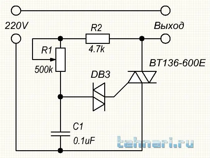

Попробуйте эту схемку, взятую из Интернета RС цепочка служит для задержки импуоьса запуска симистора. У вас там два встречно- параллельных диода стоят. Непонятно для чего.

Да переменный резистор подключен как на рисунке.(вероятно это и есть причина) Пожалуйста подскажите как грамотно подключить переменный резистор в эту цепь. Заранее Спасибо!
Попробовать исключить диоды из цепи?
Непонятно для чего.
Ну почему же непонятно... Светодиод - для индикации, второй диод - для ограничения обратного напряжения на светодиоде. Схема вполне работоспособна, при исправных деталях и правильном монтаже tehno015
Ну окей, тогда перемычку между любым крайним и средним, и один провод к оставшемуся крайнему, а другой к вышеупомянутым объединенным. Но для данной схемы это вообще не критично.
Вроде у него так и нарисовано было изначально...
Есть смысл исключить диоды из цепи?
Они только для индикации. Если один из них в обрыве, то схема не будет работать.
Так и есть, перемычка как на рисунке. При подключении нагрузки ( лампа накала 150W) производства регулировке переменным резистором слегка моргает индикаторный светодиод. Симистор греется.
Раз греется, значит ток через него идет.
Так регулировка происходит или нет? Сфотографируйте то что вы сделали.
При исправных деталях и правильных их номиналах эта схемка просто обязана работать.
Регулировки нет. Схему к сожалению сфотать сейчас не могу ( у нас уже поздно дети спят) но спаяно всё как на рисунке, номиналы деталей как там там написано один в один.
Третья нога управляющая спаяна с динистром а остальная распиновка разве важна на симисторе?
А то ж!
Смотрите внимательно на даташит: T1 и T2 видите? Это не просто цыферки, это путь тока управления.
