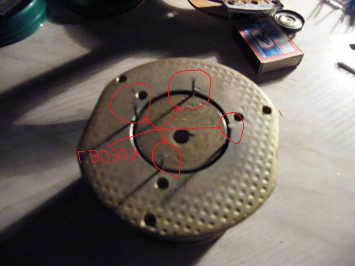

раздобыл динамик 10гд-30е
включил, когда басы невозможно слушать
!!!!!!!!!!!!!!!!!!!!!!!ХРИПИТ!!!!!!!!!!!!!!!!!!!!!!!
фотка есть.
когда руками двигаешь диффузор слышно
как катушка царапается об магнит
КАК ПОЧИНИТЬ ИЛИ ИСПРАВИТЬ ЕГО????????????

нужно центровать катушку.
не надо кричать глухих и слепых нет. у вас сбилась центровка исправляется тем что динамик разбирается отклеивается подвижная система ,центруется и собирается обратно . ещё проверьте подводы медные провода идущие изнутри динамика к клеммам. и выложите фото.
при помощи растворителя\ацетона отклеиваешь дифузор и центровочное кольцо!(все нужно делать АККУРАТНО!)
отпаеваешь усы и извлекаешь все что отклеил из корзины динамика.
необходимо будет проверить в порядке ли обмотка катушки.
если все путем,то вклеиваем все на место при помощи к примеру (фото пленки или клиньевцентруем катушку.

катушку изготовить элементарно-снимаете старую и по её размеру делаете новую,наматываете обмотку и клеете на место.
по вашему живописному рассказу можно сказать что проблема в подвижной подводке динамика.
Опускаешь в низ играет, а поднимаешь в верх нет.. Всё предельно ясно. Плохой контакт. Следуй советам AXEL_46. Он всё правильно и доходчиво объяснил. И не бойся. Хуже уже не будет! Только аккуратно!

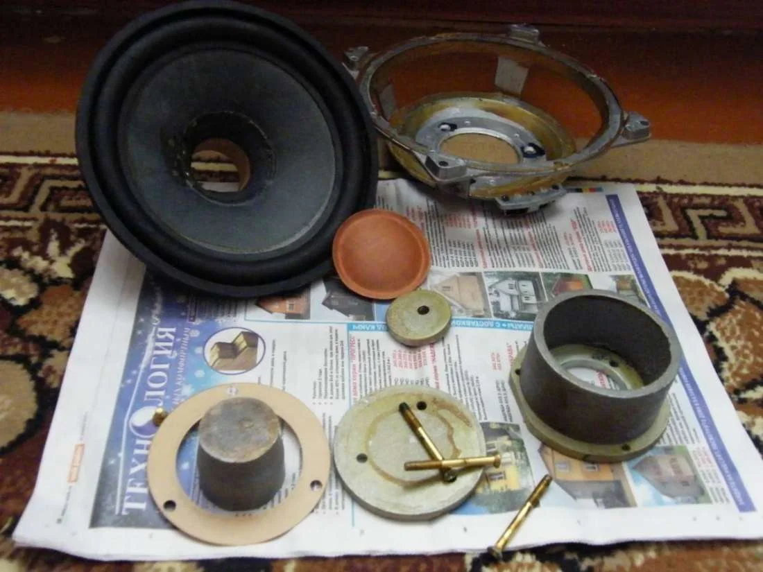

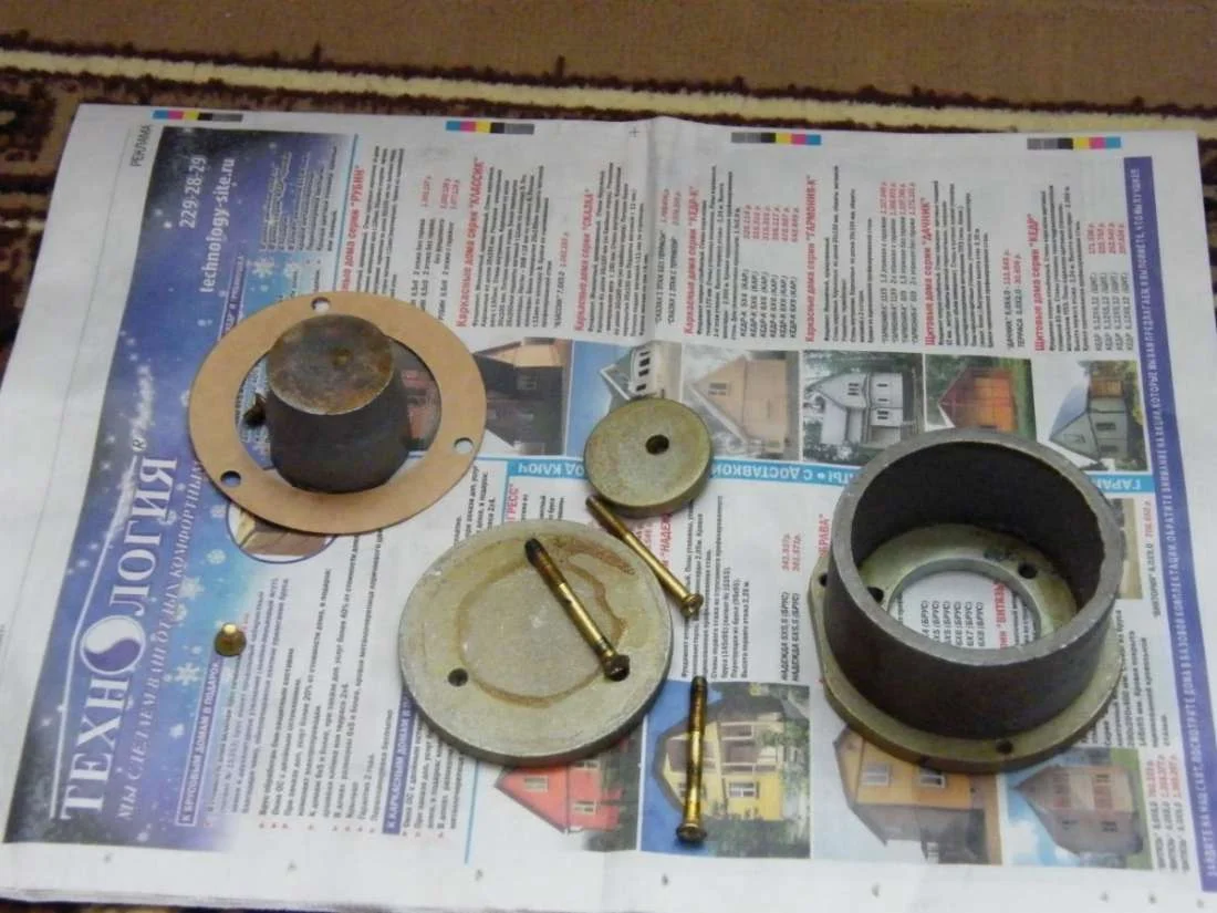

спасиб вам всем!!!!!!!!!!!!!!!!!!!!!!!!!!!!!!!!!!!!!!!
по-лу-чи-ло-сь:tehnari_ru_288::tehnari_ru_288::tehnari_ru_288:
:tehnari_ru_288::tehnari_ru_288::tehnari_ru_288::tehnari_ru_288:
расклеил магнит отшлейфовал склеил железо эпоксидкой
завентил все болты отцентровал заклеил и работает супер
