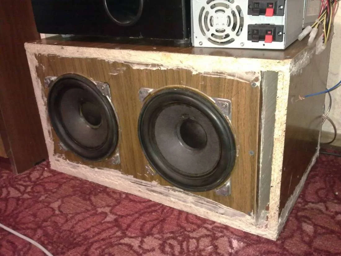

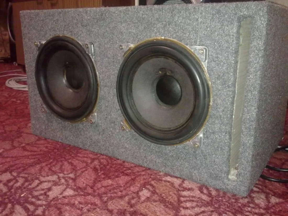

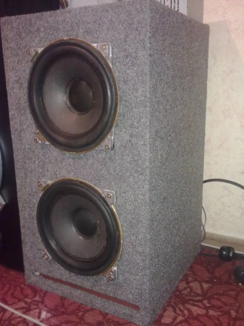

а из динамика 10гд-30е вообще реально саб сделать??может кто делал?
Саб сделать можно! я делал из двух таких! и щас еще два саба в процессе(хочу сделать угловые по одному динамику в каждом!)
Вот фотки,ну если кому интересно!
    92.3 KB · Просмотры: 3,030
    125.3 KB · Просмотры: 2,019
    115.7 KB · Просмотры: 2,202
узковат фи, свистит?
нет,не свистит! поставили другу в машину,так он доволен выше крыши! фи считал в программе!
