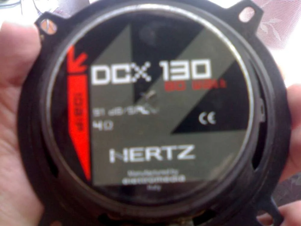

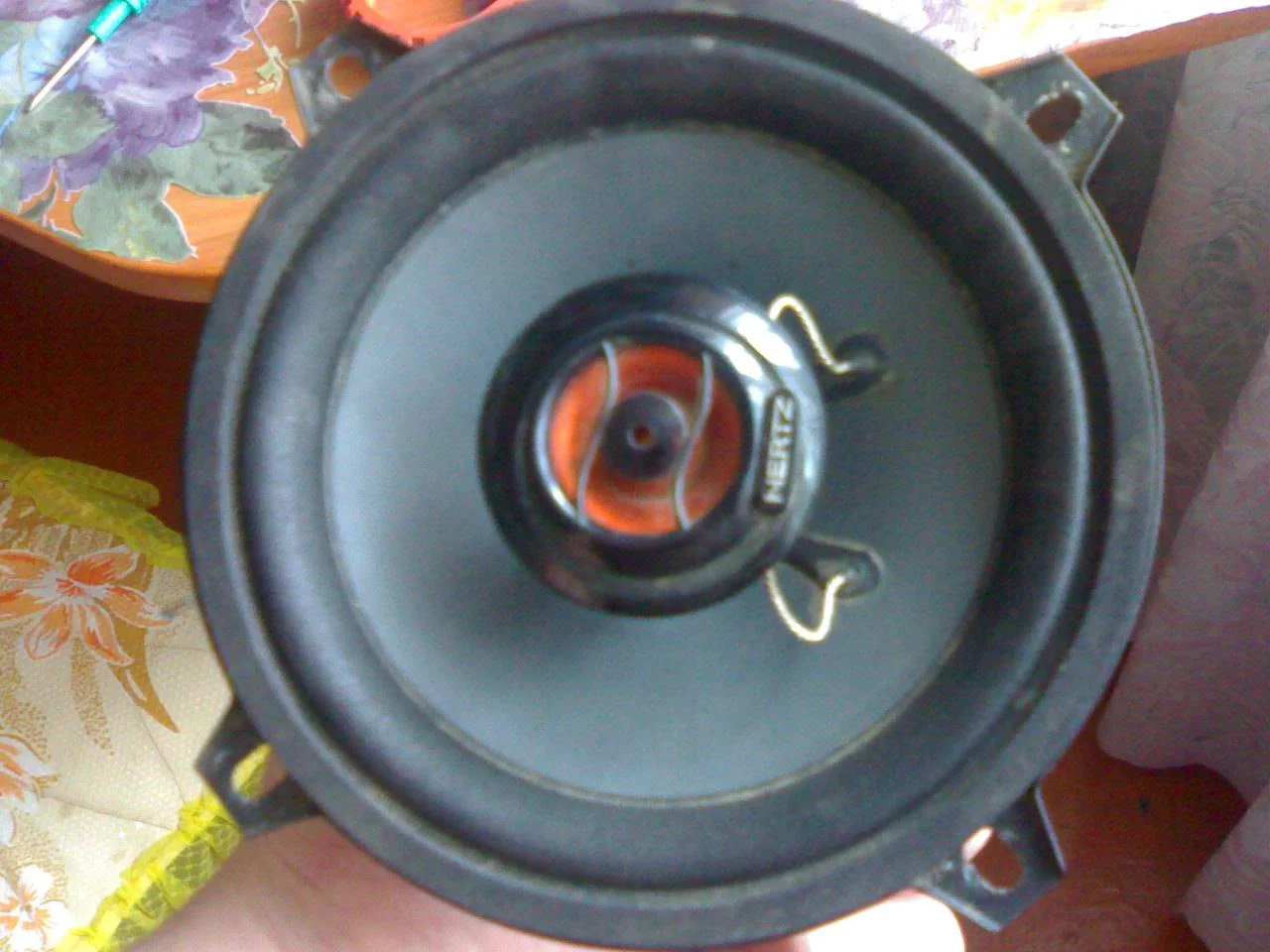

Динамик DCX130

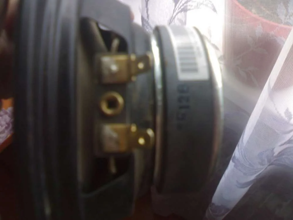

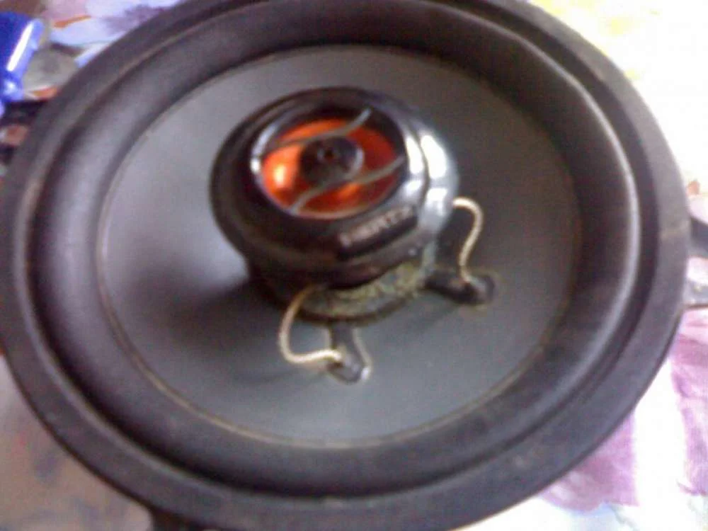

нет,динамик так давно глючит,и второй тоже так же!!!!!!!!просто раньше это было если больше 30 будет громкость,щас на 22 захлебываются.......
Износился. Судя по размерам, 80 Вт - пиковая мощность. Менять.
а можно из него сделать обичный НЧ сабвуфер??????

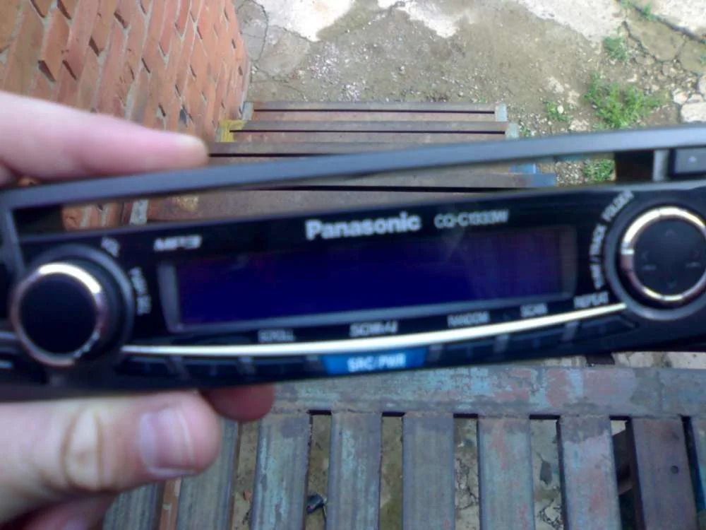

Так попробуй к другому усилителю подключить и узнаешь дело динамике или усилке.
есть не сделанный(запчасти) для TDA1558Q кроме транса.........и еще 2 китайских от колонок,они вроде на 4 ома

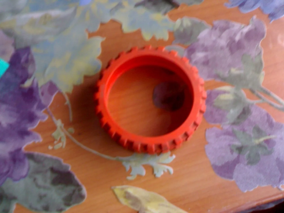

убрать вот эту фигню что в середине,и должно будет получится
Неа, сабвуфер не получится - добротность и высокая Fs не позволит. Короче не для сабвуфера они вовсе.
провода питания магнитоллы проверь. и к динамику то же.
Если тока не хватает, то и будет хлюпать. Ещё предохранитель на сколько стоит?
