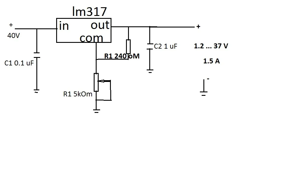

здравствуйте, хотел спросить а диодный мост обязательно ставить на регулятор напряжения на лм317 ??? просто насколько я знаю, он защищает от короткого замыкания вроде бы ..
так все-таки нужно его ставить ??? и еще: вот в схемах на лм317 стоят 2 кондера .. собственно их номиналы в основаном всегда: 0,1 и 1 мкф .. вот если поставить большей емкости то кдет даже лачше или нет ?? (*сори за такие глупые вопросы, просто я ище новичеГ)
и еще хотел спросить: обязательно ли ставить радиатор на лм317 ?? просто во многих статьях пишут "не помешало бы ..." а вот обязательно ли, там не сказано ..
Диодный мост обязательно
С1 можно побольше (1000...4700мкФ)
Радиатор в зависимости от тока потребления
1. спс, пойду в магаз за диодным мостом ..
2. а вот тут я хотел бы уточнить .. у меня вобщем, есть импульсный блок питания (вытащил из принтера) с выходным 40 вольт .. хотел бы через лм317 переделать чтоб регулировать напряжение можно было .. (в основном буду использовать 3.3 5 и 12 вольт .. так вот, там на выходе у блока питания стоит каондер на 1500 мкф .. значит можно первый конденсатор вообще не ставить ??? или все-0таки надо ?

2. 40 вольт для 317й много, максимальное напряжение 37В
3. Лучше с радиатором
Что за схема, я не помню?
Да, это защитные диоды, их лучше ставить.
40 вольт это много!!
у этой макс 48 вольт ..
Да, можно и 40
В таком случае диодный мост не нужен. Главное полярность не перепутать.
Он служит для выпрямления напряжения.

вобщем, у меня получается вот такая схема ..
она правильная? не могли бы вы подсказать что нужно изменить ?
сори, что рисовал в пэйнте ...
    11 KB · Просмотры: 418
Всё правильно, а защитные диоды не ставите?
ну можно и поставить, т. к. они копеешные :)
поставлю на всякий случай !
