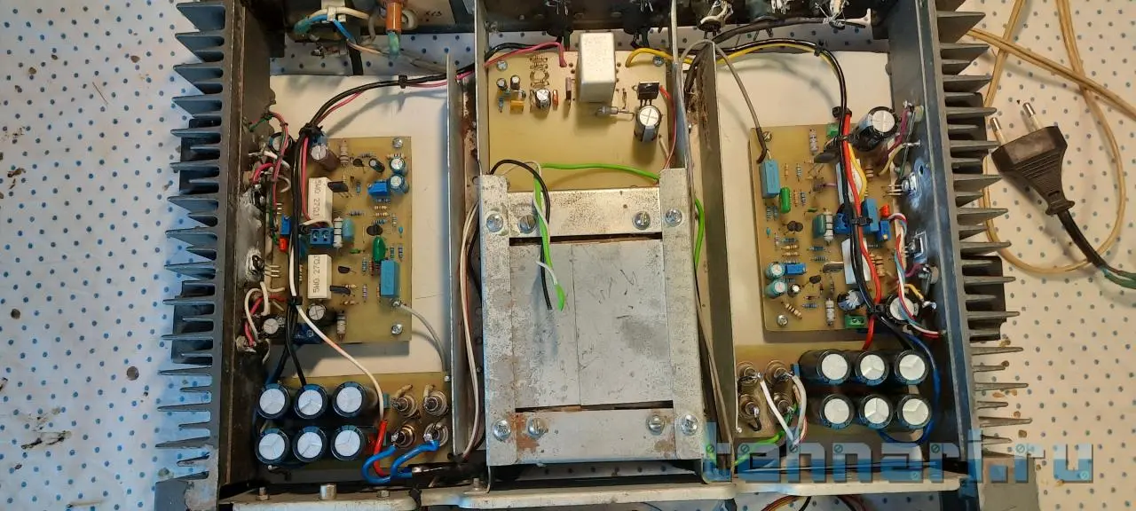

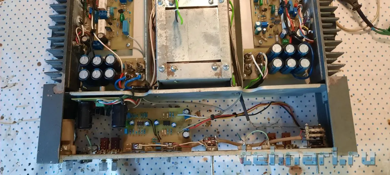

Хочу посоветоваться, комплектую корпус Амфитон 002.
Массы всех блоков собираю в кучу, и надо посадить их на корпус в одном месте, накидал чертёжик, может у кого есть идея где это сделать лучше?
я собираю все массы и планирую посадить на корпус за трансформатором. Он закрыт экраном. ( родной амфитоновский транс)

добавлю фоток
    93 KB · Просмотры: 65
    103.3 KB · Просмотры: 61
От "банок" питания сделай проводом отвод, сантиметра два-три, попробуй земли подпаять к этому отводу.
У Амфитомина сделано типа двойное моно. Каждый оконечник запитан от своего блока питания. Я бы сделал ( и всегда делаю ) так : земли всех входных разъёмов сажаю на корпус. Всё. Больше с корпусом ничего и нигде ! Дальше от входных разъемов земля идёт к регулятору громкости, потом к предваку, а от него расходится в две стороны к оконечникам. И никаких петель! Блок защиты ( питание ) я подсоединяю к переменному напряжению любой из подходящих вторичек, через диод и сглаживающий кондёр не больше 100 мкф.( чтобы после выключения не было задержки реле ), и земляной на землю.
вот я так думаю.
входные гнёзда на корпус и пошла оплётка через РГ на ТБ и на УНЧ.
на корпус больше ничего не садим..
посмотрим чё получится..
Александр, пока некогда!!
Суббота, Воскресение планирую закончить. Как крышку закрою отпишусь!!
Сергей, ну что там у тебя получилось
Весело было сегодня. Все платы смонтированы в корпус, всё подключил.
Подключил акустику, включаю, а защита АС не включается, уходит в защиту. На выходе УНЧ, до защиты естественно, бешенные скачки напряжения, гуляло от -27 до +27 с переходом через 0. Толе генерил, толе возбуд. Отключил сигнальные провода от преда, всё хорошо, всё работает .
Оставил двойное моно, БП преда и Пред заземлил в одной точке, выходы преда соединил с оконечниками и сигнальный и оплетку впаял там и там.. заработал но как то нехорошо.. звук как у переносного мафончика.
У меня входной сигнал на пред идёт через галетник (для переключения входов) вот там я и встрял. Что то как то неправильно цепляю экранную оболочку.
На данный момент исключил галетник,пустил напрямую через РГ на ПУ с него на УНЧ. ВСЁ ПРЕКРАСНО.
Осталось разобраться как подключить галетник, придётся ещё денёк поколдовать. Не удалось закрыть крышку.
