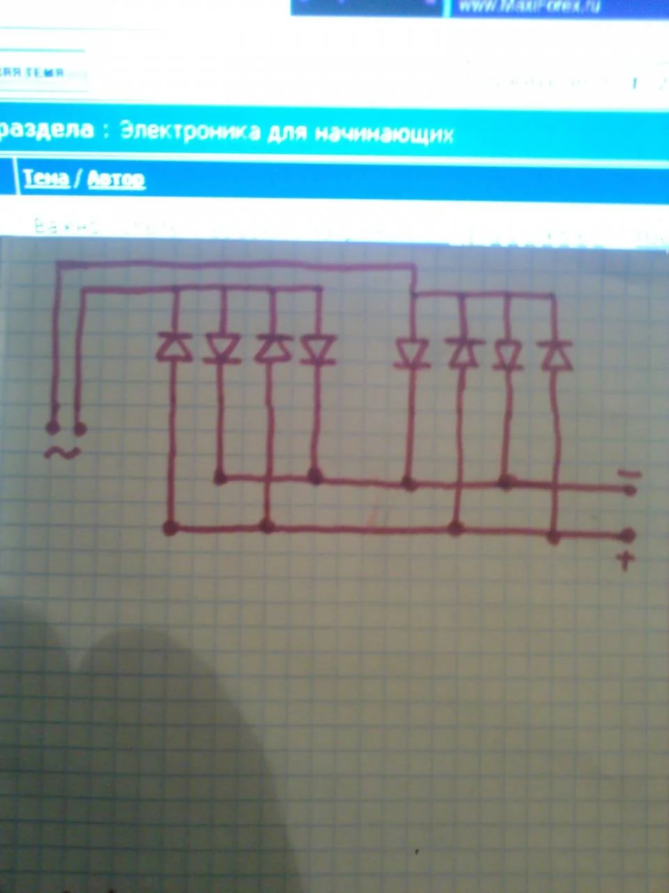

Ребята объясните пожалуйста такое включение диодов в мосте. ? что дает такое включение. влияет ли это на мощность источника питания????

Это два запараллеленных моста. Кроме увеличения тока через диоды ничего особого не вижу...
Плюс и минус на схеме поменяй местами! Ты просто параллельно соединил мосты.
По току он будет в два раза больше, чем один, но и трансформатор должен быть
соответственно в два раза мощней, а так нет смысла ... :D
:tehnari_ru_211: Ой я сам только заметил.....все понял спасибо.
