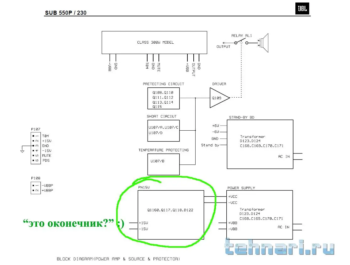

Ничего с ними не будет , у Вас слаботочное восстановлено - гуд , теперь проверить питание оконечника , дальше постоянку на выходе , не на выходе динамика , а на плате .
Полагаю что с "негорючими" резисторами все схемы в любом случае будут работать верно? или в каком то месте вместо гипотетических 20 вольт, имеется 50, потому и сгорают?
Горячий транзистор Q116 не менять пока?
ps. Щас изучу схемы на предмет где находится "питание оконечника" чтобы проверить. :)

Оконечник , где большой радиатер .
то что обведено зеленым - стабилизатор блока питания.
питание оконечника - то что обозначено UBB/ на другом мосте выполнено.
какой сабвуфер имеется в ремонте сейчас - тот что описан в мануале или же JBL 550P?
и какие токоограничительные резисторы впаяны сейчас - 10 ом или 1 ом?
почему в самом начале указано - 60 и 150 В? откуда эти цифры?

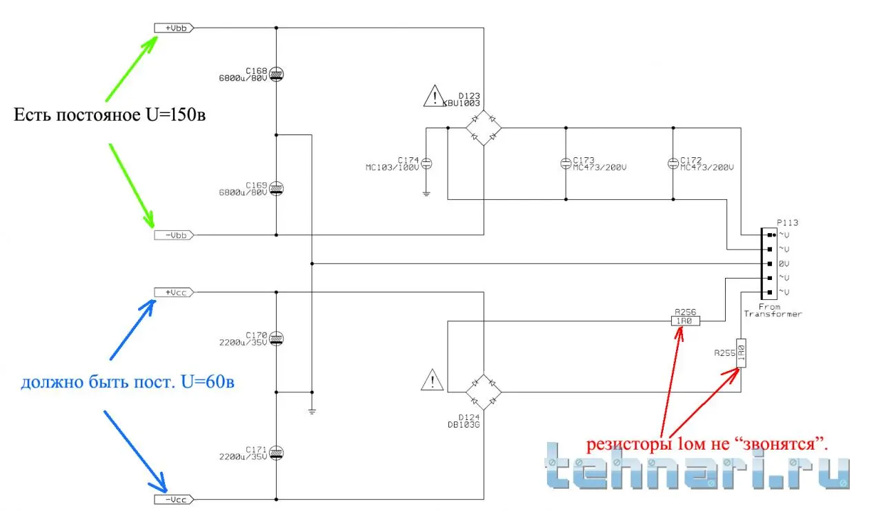

Питание оконечника Vbb (на мосте D123 (KBU1003), я проверял ещё до того как сообщение на форуме решил написать. :) ещё раз проверил: приходит переменное напряжение, преобразовывается в постоянное. На больших конденсаторах C168 и C169 напряжение 75вольт на каждом. На краях обоих -150вольт. Просто это отдельный канал питания, вроде как не связанный вообще никак с соседним маленьким мостом D124 с его выгорающими резисторами... :)

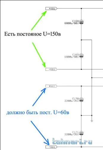

Схема в самом начале, которую я приклеил, отображает действительность. :) на одном ответвлении на маленький диодный мост напряжение 60 вольт, на втором канале более жирного диодного моста напряжение 150вольт. Это цифры, что я измерил согласно методичке поиска неисправностей из мануала. :)
Резисторы 1 ом были маленькие совсем, около 3мм длинной. Я их пережёг уже 3 или 4 пары. )))
Мне посоветовали вместо них поставить такие же 1 ом только 2вт мощности. Вот, поставил. С ними всё работает, они не сгорают. Но причина почему они стали сгорать пока не найдена. :(

с 60 вольт погасить до 15- выделиться в тепло 45х0.1 = 4.5 ватта. это большая рассеиваемая мощность. и различия все таки наверное имеются. ватты просто так не даются.

1R0 это 1 ом. И по цветовой маркировке и по данным в мануале проверил. Измерительный прибор - у меня обычный мультиметр. :)
Различия имеются на рекламной бумажке. ))) Все силовые схемы одинаковые как яйца. И маркировка элементов тоже. Сравнивал постранично. Ну пусть, входной предохранитель у меня 2.5 А, у второго - 3.15А. И какой то вход для какого то коаксиального провода что ли добавлен. Уверен, к сути моей проблемы это точно не относится. :) Горят резисторы (как я понимаю) исключительно из за того что проходит ток, бОльший чем расчётный. Ток выдают элементы, различные транзисторы.
