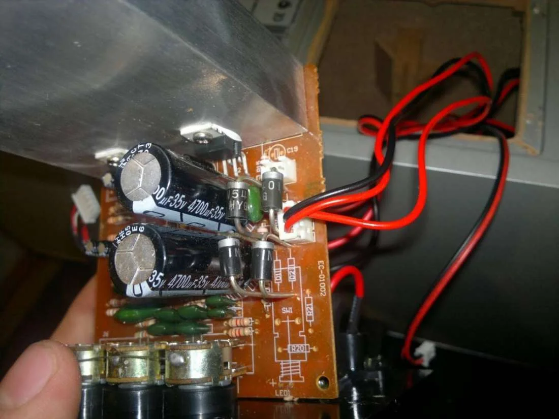

На 3 стр. фото где стоят диоды КД213Б и РОДНЫЕ,вопрос можно ли заменить все РОДНЫЕ на КД213Б ?
willow спасибо за ответ
Конечно можно и нужно, а причина аварии устранена?
да диоды навернулись!вот ищу что помощнее поставить да и как лучше сделать усилок от всяких грехов
у меня к вам вопрос!на этой 1 стр. на первой фото изображена плата усилителя, Вопрос на плате есть три разъема для подкючения питания,подключения входа сигнала и третий разъем мне неизвестен вы не подскажите те ли для чего он???заранее спасибо
нашел у себя в коробочках диод КД 213А,чем они отличаются от КД231Б ???
sanekk у меня вопрос!на 1 стр. на первой фото изображена плата усилителя, Вопрос на плате есть три разъема для подкючения питания,подключения входа сигнала и третий разъем мне неизвестен вы не подскажите те ли для чего он???заранее спасибо
Неправильно. 3 вывода трансформатора. Черный - средняя точка
Вы меня не правильно поняли! на фото возле точки С19,есть разъем!!!для чего он?
насколько я вижу, там 2 контакта. Скорее всего вход усилителя.
около с19 там клейма на 2 вывоода. это выход на колоку в которой стоит сам усилок)
спасибо за ответ sanekk
