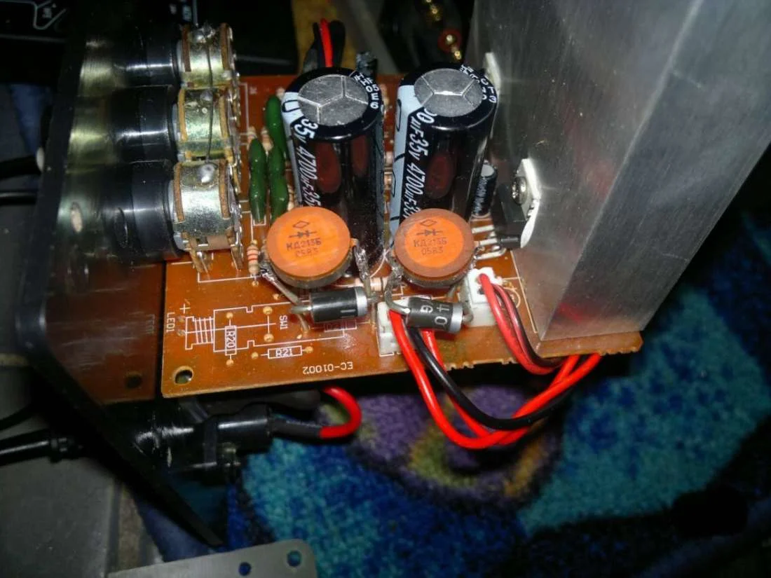

ну никак там транс не 90 ватт - Ну вот прикиньте по габаритам

Одна катушка ТС-180,в два раза больше,чем эти две.ВНЗ,при всём уважении к Вам,Вы не правы.
не нуникак там транс не 90 ват. ну максимум бы я 50-60 ват
А чего гадать? Снимите размеры и посчитайте мощность. Когда пересчитаете пару сотен разных тогда уже можно на глазок.
ок, завтра постараюсь померить) но блин он мне в руку почти вмещяется)
Не надо включать усилитель с неисправным БП. Ставьте диоды и проверьте работу БП без усилителя.
это было тогда когда я включил чтоб послушать музыку он взял и захрипел
ТС 180 - это 180Вт.Но две катушки.
Я почему то всегда думал,что если у меня есть два транса по 250 Вт,то в сумме будет 500.
В любом случае,там сердечник очень маленький.
высота транса5.50см длинна 7см ширина(на картинке В) 3.50см сердечник(A) 2.50
Габаритная мощность такого железа 50...70Вт (китайцы съэкономили), будет греться, но до 50...70°С допустимо
ну вот я тебе про что и говорил) 50-60ват) это я еще замерял его в кожухе)
Ну и этой мощности для двух 2050 вполне хватит
всеравно нехватает и это заметно)
все коонки вновь работают)) поменял диоды два штуки)
мультиметр дибил у меня рабочие выдает за нерабочие)

Батарейки замени или щупы.
трансформатора хватит с головой для этих микросхем,даже ещё одну можно *прикрутить*,если снова работать не будет то на трансформатор грешить нечего,первопричина поломок это дохнит микруха от перегрузки,потом пробивает диоды,диоды можно ставить любые на ток от 2ампер и более,кд213 отлично подходят(они вообще классные диоды и ток держат до 10ампер и шустренькие,да и ВЧ им не проблема)
блин как хватит то если проседания напряжения уже при 70% громкости а когда на всю выкручиваешь то напряжение до вольта одного проседает!
