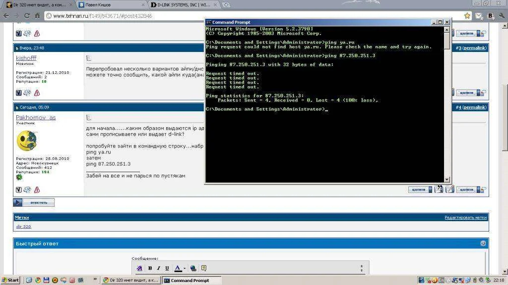

попробуйте зайти в командную строку...набрать
ping ya.ru
затем
ping 87.250.251.3
Попробовал. вот что получилось.
    65.7 KB · Просмотры: 305
