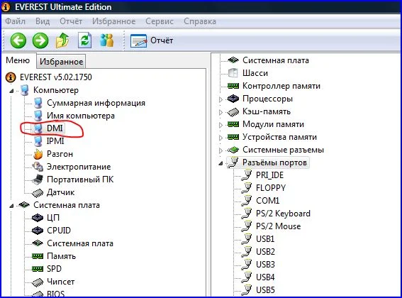

А какая материнка, модель? или Everestom посмотрите
    36.3 KB · Просмотры: 5,000
Все решено,почему то в БИОСЕ порты были отключены.
