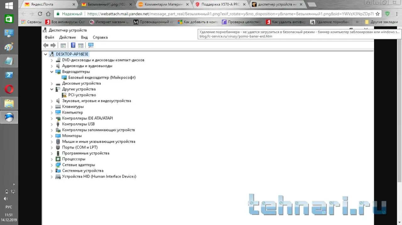

господа просвещённые,проблема такая,в диспетчере устройств базовый видеоадаптер от майкрасофт а как же моя видеокарта gtx 1660 вставленная в слот и работает а программулька цпу-зет установленная с диска амд драйвера и утилиты видит видеокарту,скачал с инета другую цпу -зет и эта не видит,пишет базовый видеоадаптер майкрософт,как быть что делать даже и не знаю:ku-y:

1.вот цпу-зет с диска мси
2.диспетчер устройств
3.скачанная с инета цпу-зет

что то в ДЗ я дров жирафовских не наблюдаю, может стоит их поставить с оф сайта?
Денис, так и есть.
Установи драйвер на вк с офсайта.

daZZler система видит только один видеоадаптер, т.е. когда Вы вставляете дискретную карточку, встроенная автоматом отключается в БИОСе, хотя некоторые матери позволяют активировать обе, но данный параметр активируется ручками.

Ты сперва скачай драйвер, запусти установку и он найдет куда кому ставиться...
Оф. сайт https://geforce-gtx.com/drivers последняя версия драйвера 441.66 GeForce Experience https://geforce-gtx.com/geforce-experience
спасибо товарищи знатоки,всё получилось,с наступающим новым годом:tehnari_ru_288:
