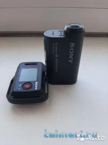

Сравнительно недавно подружил экшн-камеру Sony с ПДУ. Всё произошло так быстро и легко, что не было повода лезть в дебри.
Какой ПДУ?
Вот такой:
Это универсальный браслет, подходит ко всем экшн-камерам Sony.
Они по Bluetooth коннектятся?
Нет, только по вафле. Зато на дисплее показывают то, что видит камера почти без задержки.
На ПДУ есть возможность вводить SSID и пароль Wi-Fi сети, создаваемой камерой? Если так, мне бы такой аналогичный пульт для Olympus пригодился.

Да, встречал такой пульт, для взаимодействия там используется радиосигнал с модуляцией FSK (Frequency Shift Keying), по-нашему это частотная манипуляция — формирование битовой последовательности путем смены частоты передачи. Данные кодируются быстрым переключением между двумя частотами F0 и F1. Такая особенность делает невозможным соединение пульта с камерой напрямую, поэтому там присутствует ещё приёмник этого сигнала, соединяющийся с камерой проводным способом. Устройство универсальное, подойдёт к камерам без беспроводного интерфейса, но оно ещё более неудобное по сравнению с управлением по смартфону.
