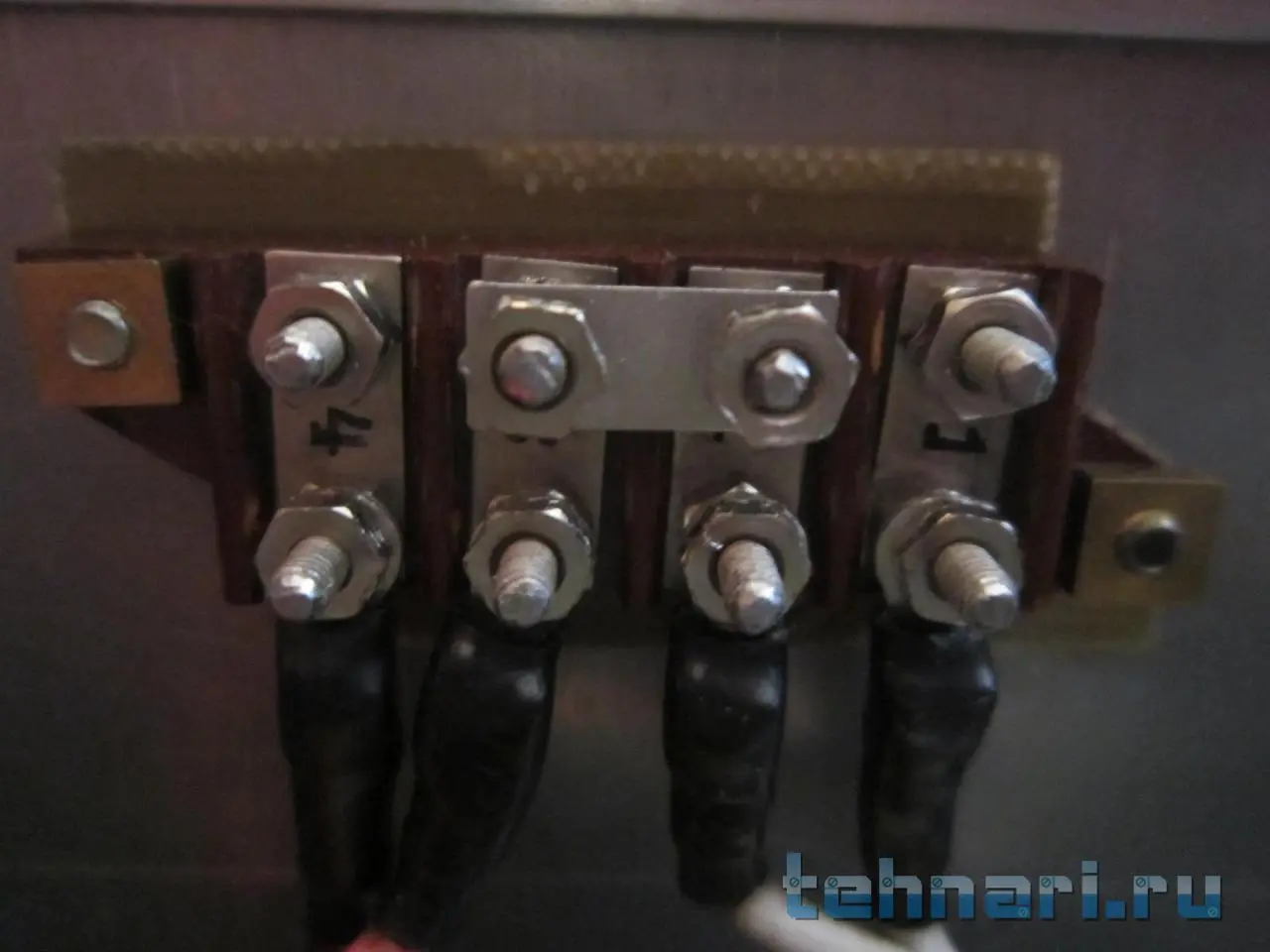

Нашёл нечто похожее на сайте Питерской строительной фирмы КРОНА, называется Клеммная колодка 12*15А карболит/ТВ-1512. Больше ничего похожего нет, единственное что пожалуй ещё клеммники заземления которые крепятся на DIN рейку.

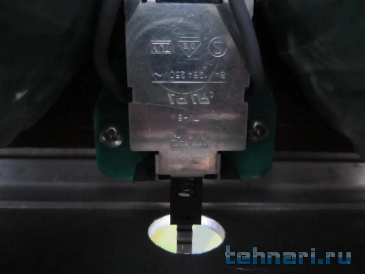

Глаза боятся - руки делают))) Не думаю что так уж сложно, если кнопка на 220в то берём обычную пружинящую кнопку и ставим под педаль внутри устройства, вот тебе и подпружинено и прочно и долговечно, с квадратным отверстием тоже проблем не должно быть, напильник в зубы и вперёд)))

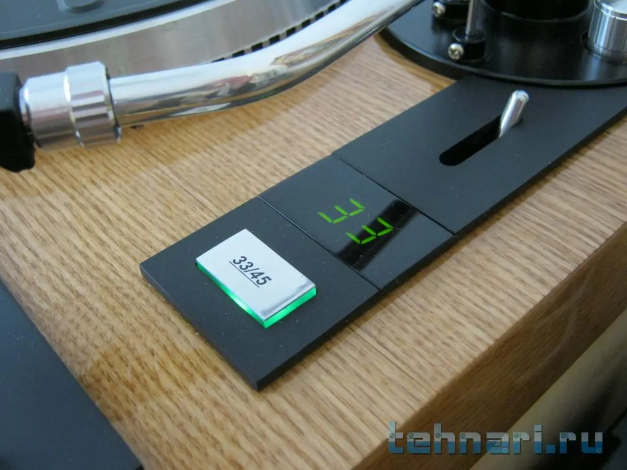

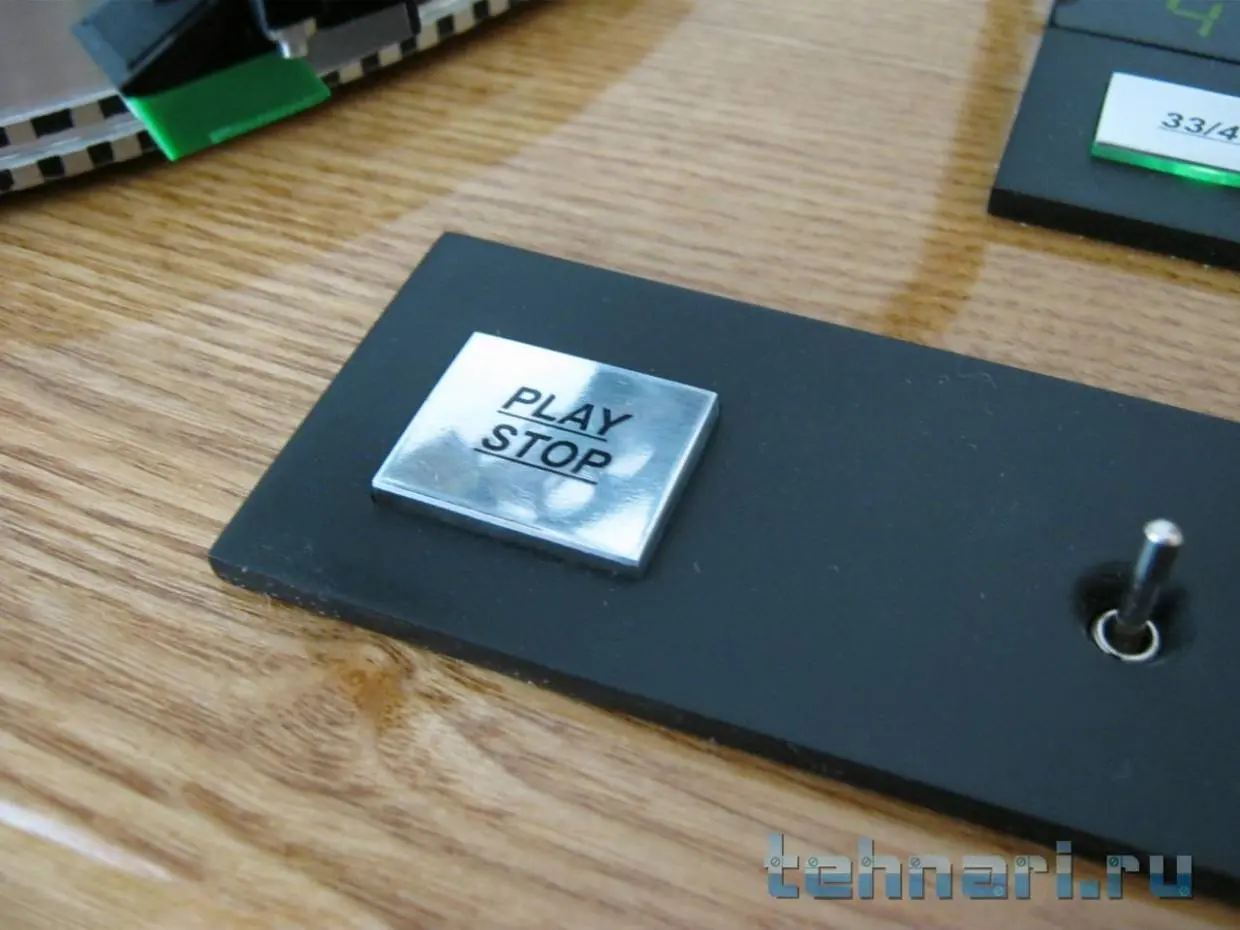

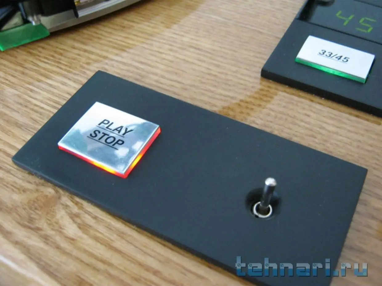

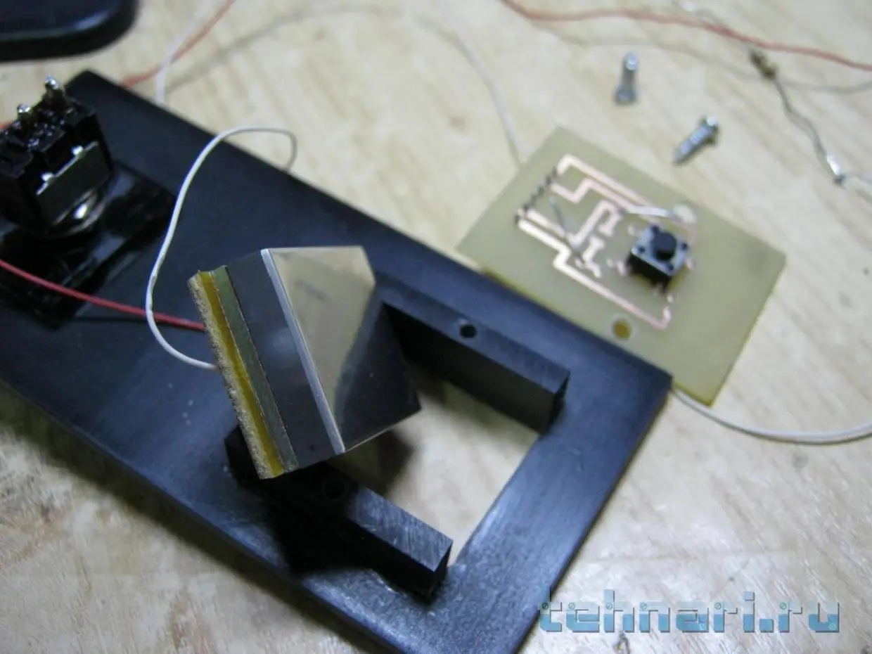

делал для винилового проигрывателя: IMG_0997.webp
Офигенно смотрятся)))

Андрей Алтай, сделано здорово. А на фото только кнопка самодельная или всё остальное тоже?

Разве на фото, приведённом мной, хоть что-то похоже на то, что по ссылке? Мне нужен клеммник с болтовым креплением под оконеченный клеммой-проушиной провод.

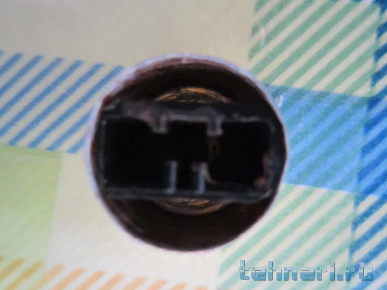

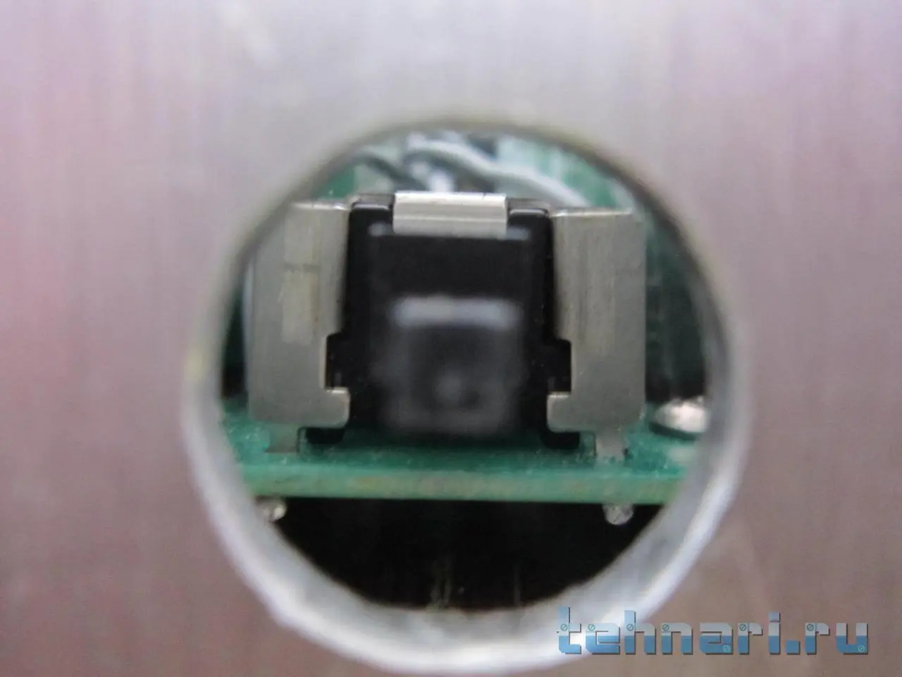

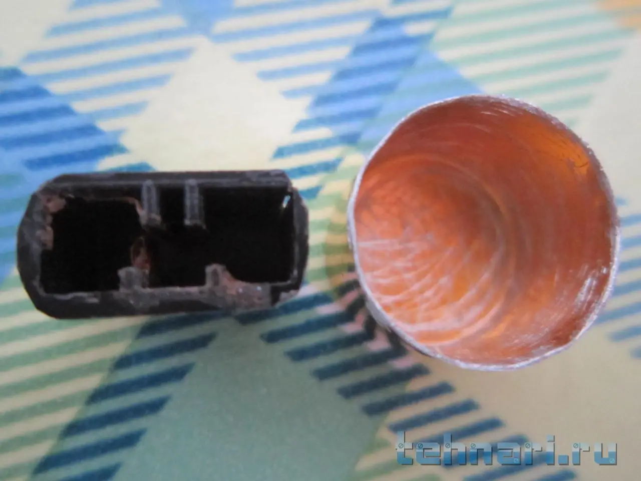

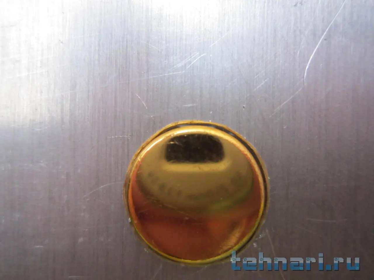

Поделюсь как делаю, от флакончика косметики, крышку от флакончиков никелированную, я обрезал по высоте, потом от переключателей П2К немного по краям сточил пластмассовую кнопку и вставил внутрь, после чего залью эпоксидным клеем. будет использоваться с другим переключателем в качестве сетевого.

Также буду благодарен уважаемым посетителям сея форума, если кто подскажет, где купить вот такой клеммник:

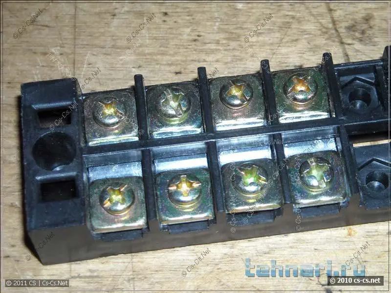

Иногда приходиться капаться и в хламе, где много хороших деталей бывает. Вот примерно такой клемник я купил у барыг, стоит копейки.

Тогда смотрите в сторону Terminal Blocks, у нас продаются спокойно в магазинах
