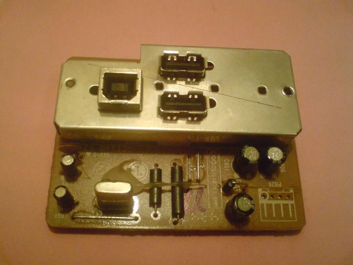

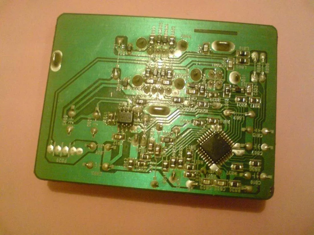

Кто нибудь знает для чего на мониторе сделали эти USB выходы или входы? tehno015
вытащил плату из монитора сама плата ни к чему не подключалась
Один для обновления прошивки монитора. Второй не знаю. Вдруг видео с флешки прочтет?)

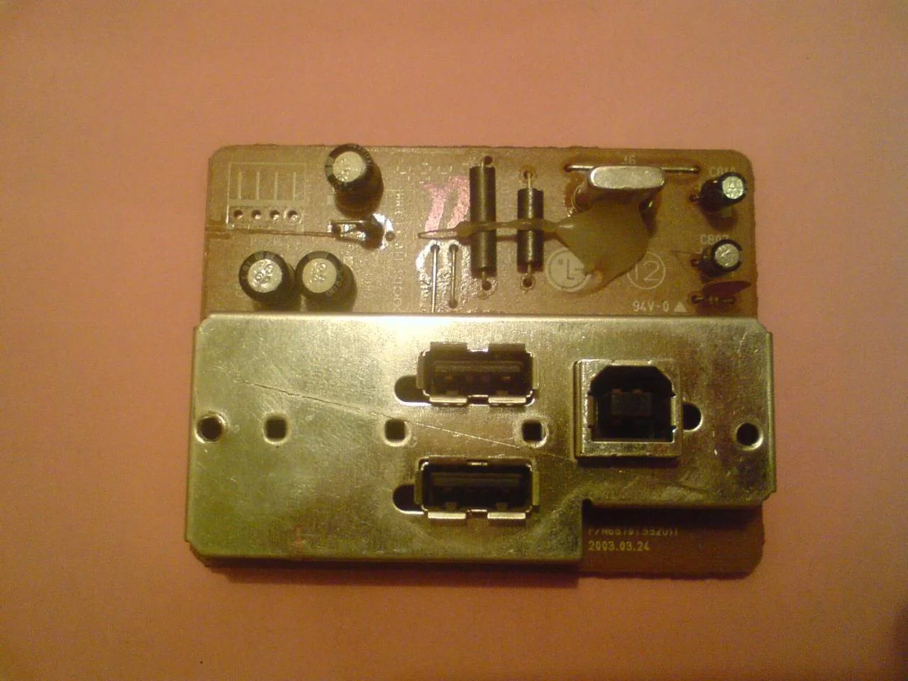

смысл в том, что эта плата никак не подключатся к остальным устройствам манитора, просто прикручивается к корпусу монитора никакого питания к ней не идёт - существует отдельно, для чего?
Это USB-хаб (концентратор). Используя один порт на ПК, получаете два порта на мониторе.
В тех, которые разбирал я, туда шло ещё питание...
А вообще это действительно USB-хаб. Такие сейчас и на современных LCD-мониторах ставят порой.
У моего монитора в боку находится. Удобно, не нужно тянуться к системнику.
Видимо питание она получает от шнура подключаемого к "квадратному" USB.
Нужно тянуться к монитору... :)
Понятно спасибо

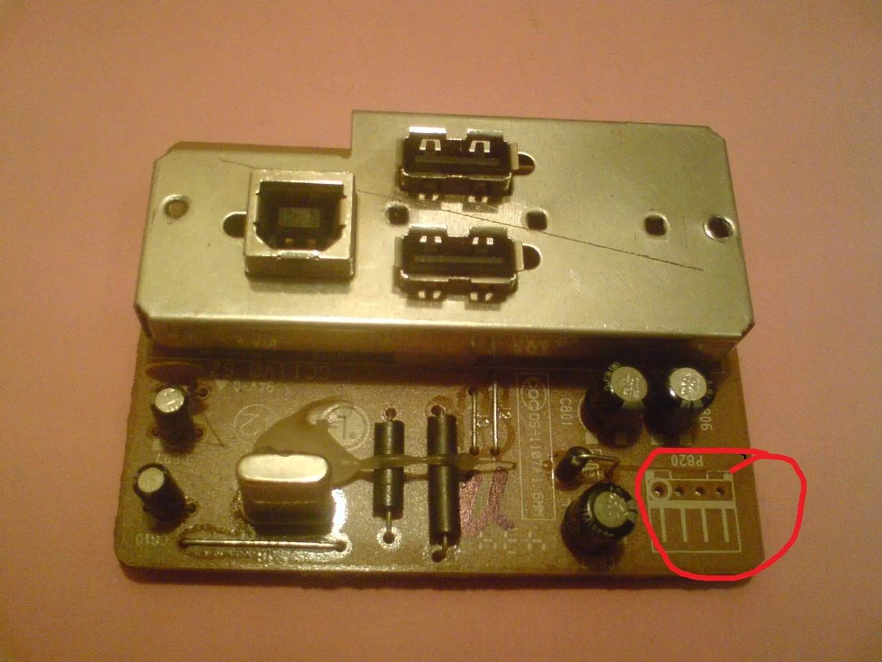

В этом тоже разведено под доп. питание (разъем PB20 явно он). Просто не распаяли, как обычно...:)

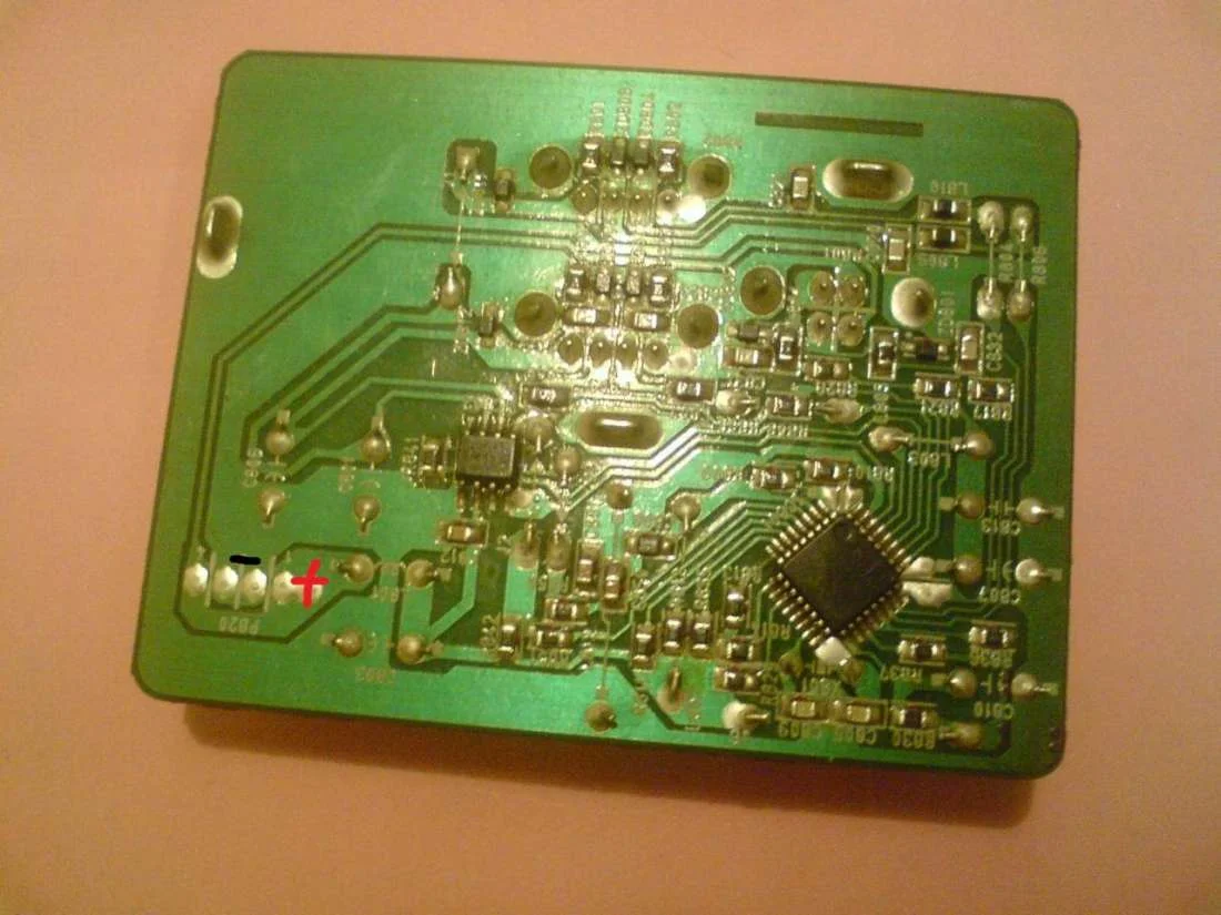

вернусь снова к теме. тут на днях нашёл кабель подключил. винда определила новое устройство - концентратор, только вот когда я подключаю любое другое устройство (флешка, модем) пишет что на концентраторе не хватает питания что делать????
подавать доп питание)
А какое ? откуда? и куда?
вот сюда и скорее всего так подавай начиная с 3в и выше.
думаю нужно подать 5в
    104.1 KB · Просмотры: 97
    93.7 KB · Просмотры: 158
ну да так и ессть
ок щас буду пробывать
припоял всё равно не пашет???что не так? может местами поменять?
полярность то? не советовал бы так как я 90% что правильно указал. так как минус идет на экран.
можно рискнуть увеличив напряжение.
да скольки? увеличить напряжение???
лучше всего постепенно, думаю что больше двенадцати подавать не стоит. попробуй подать вольт 9 если не заработает, то давай 12.
