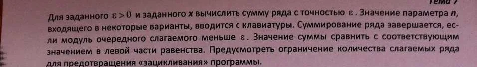

Для заданного ε>0 и заданного x вычислить сумму ряда с точностью ε
помогите пожалуйста не могу сделать(

И да, у меня к Вам личная просьба: передайте, пожалуйста, составителю методички, что он (она) полный(-ая) безграмотный(-ая) необразованный(-ая) идиот(-ка). Ибо в разложении экспоненты в числителях должны стоять возрастающие степени одного и того же числа, в данном случае - 2х. А никакие не 3х, 4х и т.п.
во во согласен с вами) я вообще не понял что там в задание написано. спасибо большое за помощь)
