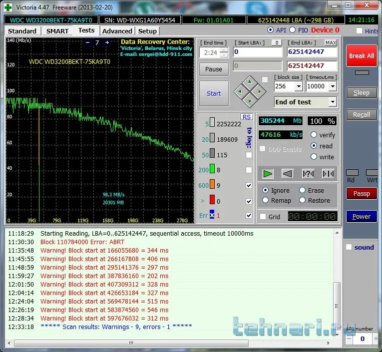

При загрузки ноутбука очень долго (более 40 минут) висит экран "Добро пожаловать". После загружается, но еще около 20 минут с большой задержкой отвечает на любые команды. После этого компьютер вроде как начинает работать. Но все равно проявляются заторможенности в откликах на команды от 2 до 5 минут.
Загрузка в безопасном режиме так же долгая (около 20-30 минут) висит тоже экран "Добро пожаловать".
Пользователь на компьютере один. Антивирус стоит давно. Что привело к данный проблеме затрудняюсь ответить.

Автообновления отключены. Проверила жесткий диск

прогоните еще раз викторией с включенной функцией Remap. у вас 1 бэд сектор. Если не отремапится , то нужно будет прогнать другой версией виктории, той что из под доса запускается(если нужно будет, подскажу как это сделать). Весь винт сканить не нужно , достаточно первые 60-65 гб

конкретный даун в блоках, естественно замена харда
и заметим, этот тест виктории сделан под виндой, конечно винда сама не даст точных результатов , надо делать либо под другой ось, либо под досом, там будет ещё хуже. если есть даун вопросы вообще отпадают, замена харда.. и пока не поздно, сливаться в бекап (если надо что)
