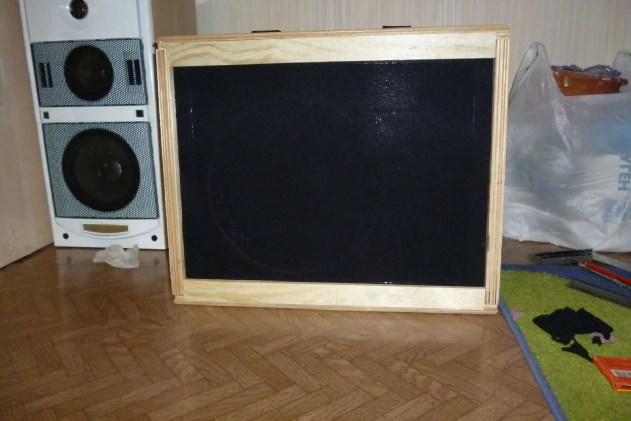

Домашний самодельный комбоусилитель

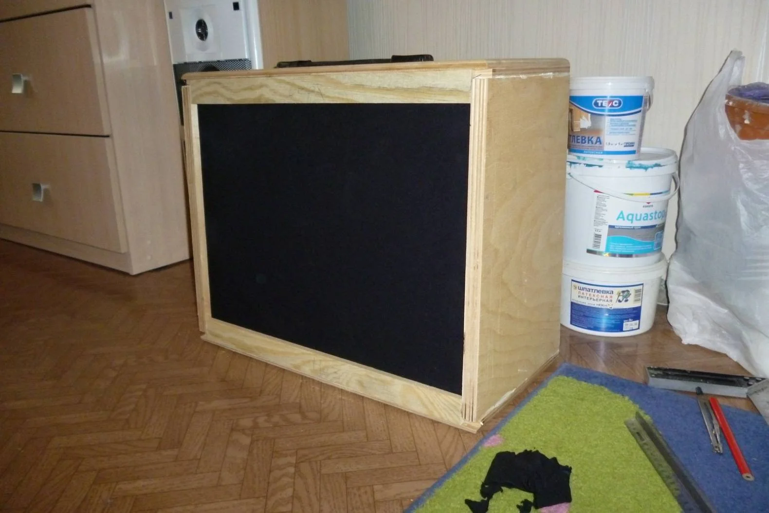

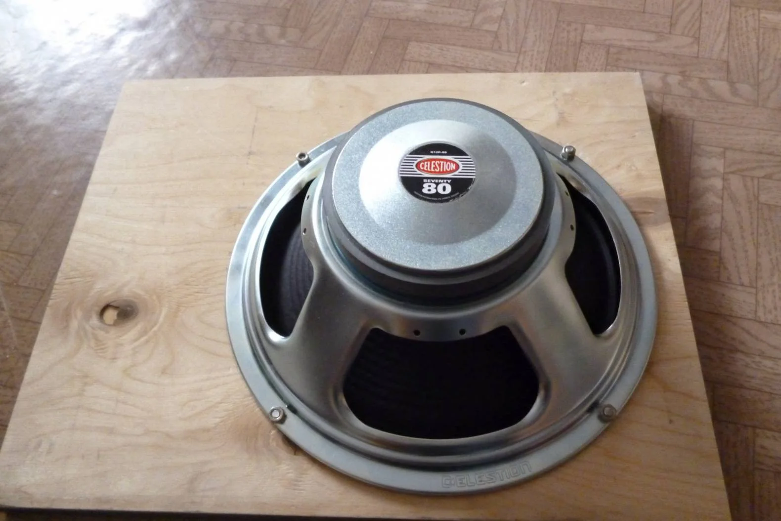

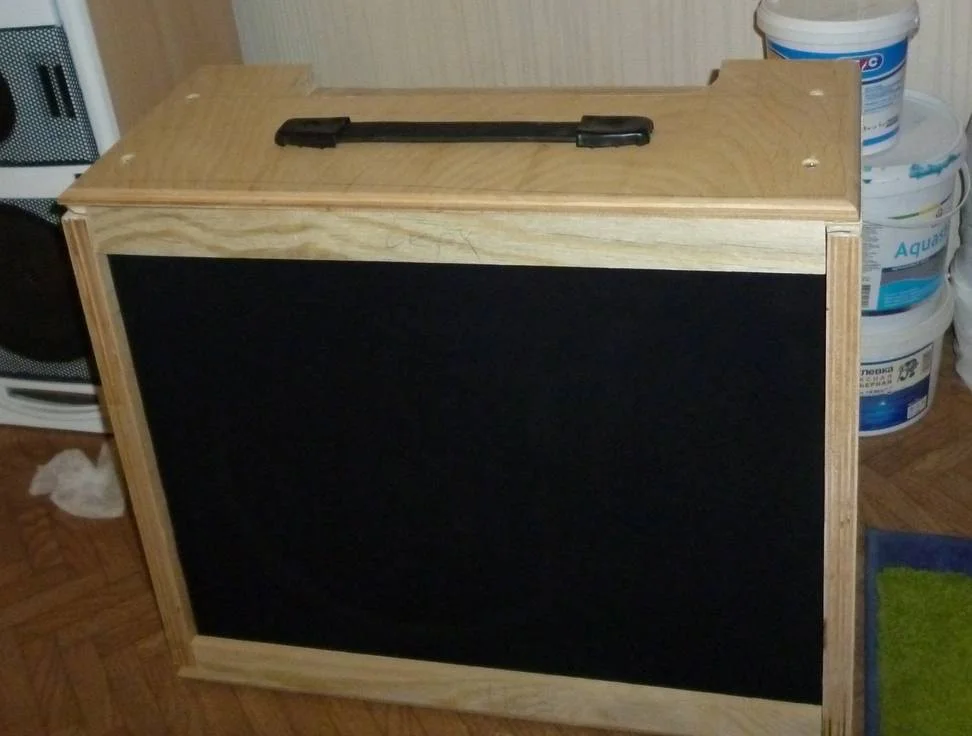

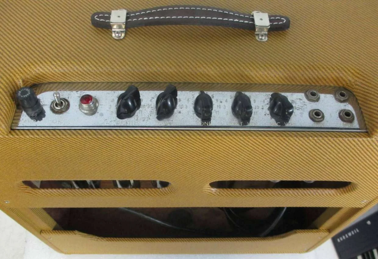

Сегодня на блошином рынке попался вот такой.
Согласитесь что от Wow4an красивее?
Ну и еще пара фото:
