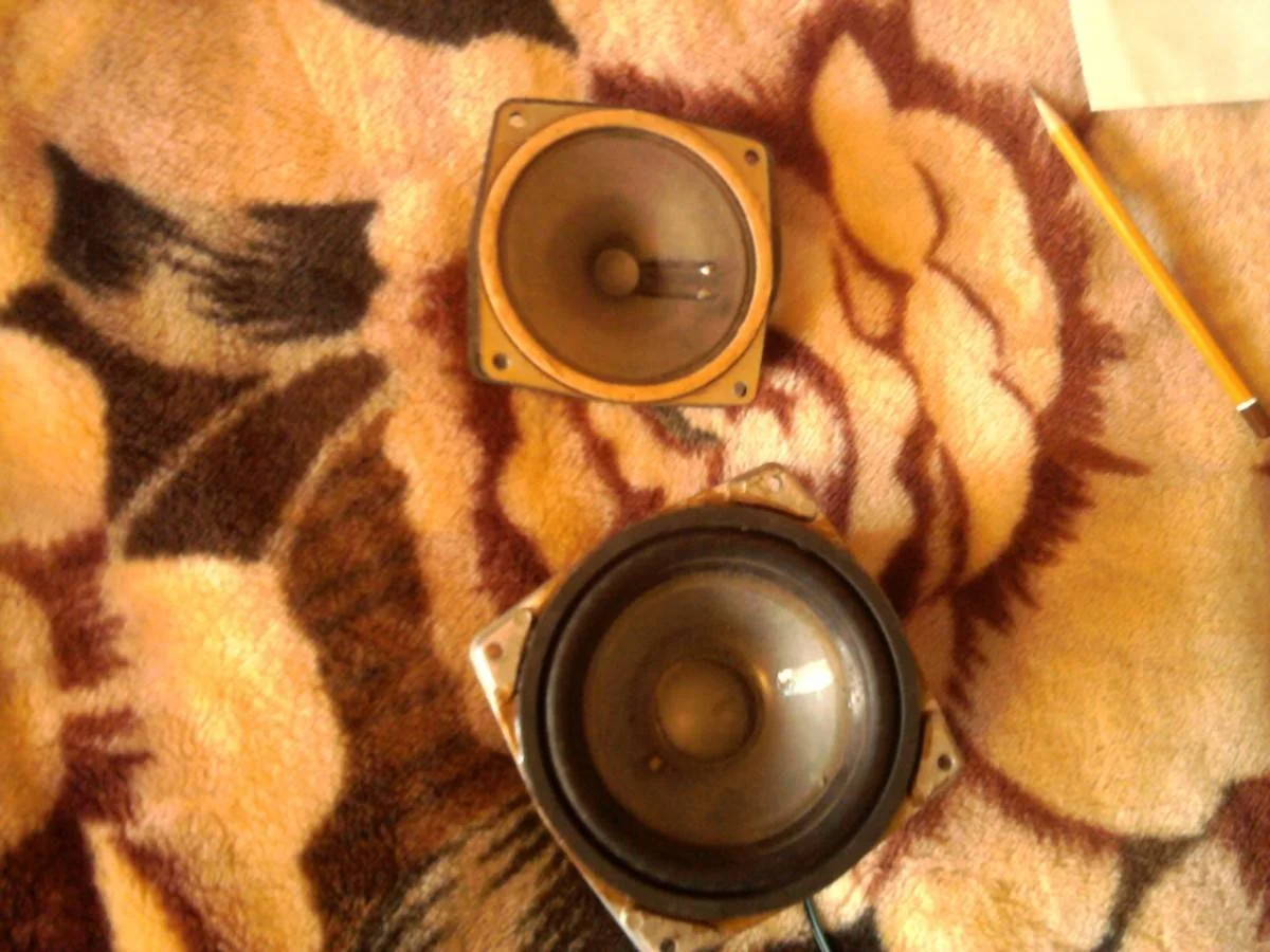

По моему я уже писал тут про мои динамики 15 АС 408.

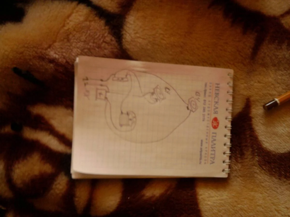

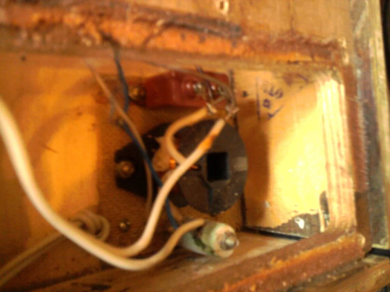

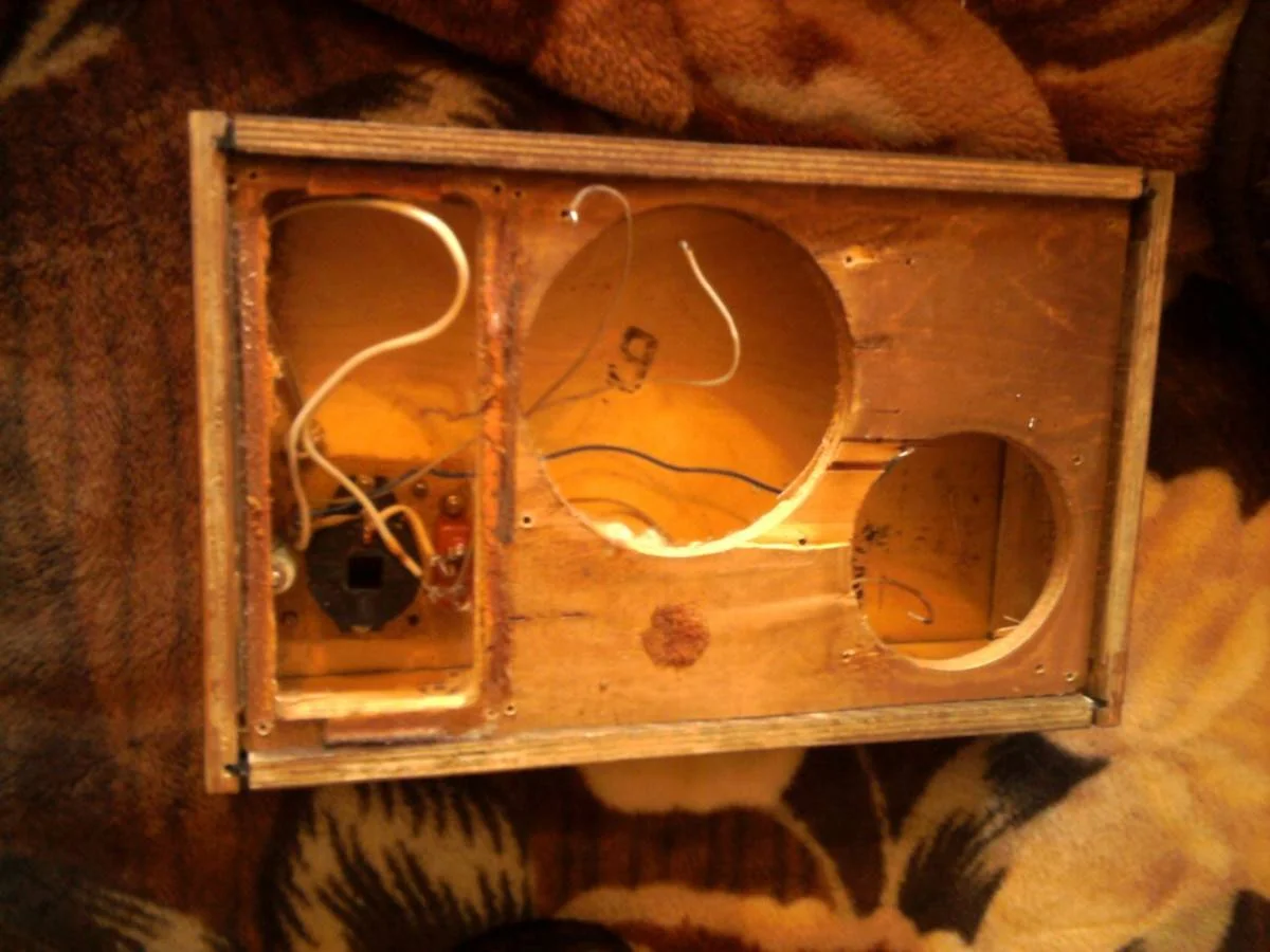

Звук в одном из СЧ пропадал. так вот пока болею, решил их разобрать, и увидел там эм...сгнивший паралон...нда. сам динамик (подключал ег ок усилку на прямую ненадолго) работает отлично на любой громкости. я решил, что нужно поменять провода внутри дина все. вот фотки того, что там было, и как это все подключено все:)
НА фильтре там странная бело-зеленая штука, вся в каком-то порошке. резистор кажись древний. Нужно ли в них что-нибудь заменить кроме проводов?

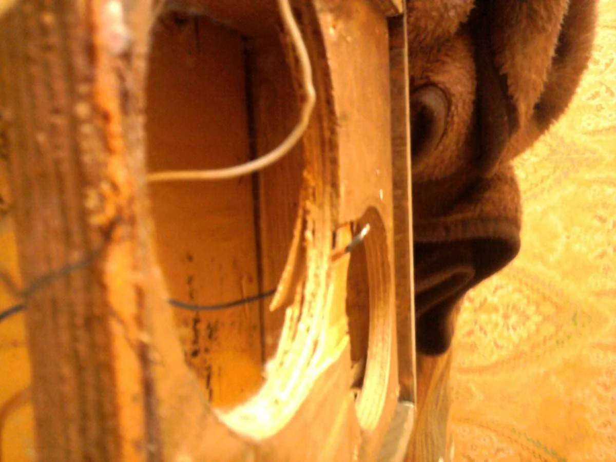

Ps: по поводу корпуса посмотрел, передняя панель расслоилась немного.
Я думаю ее склеить ПВА с тисками(менять нет возможности).
Что мне посоветуете еще?

нормальныи клеем,забацай!!
Я перепаял все провода в динамике,и звук перестал пропадать:)!
Еще выкинул изнутри весь поролон. ...сгнивший,
и склеил суть-чуть фанерку.
Это остеклованный проволочный резистор типа ПЭВ. Обычно в подобные колонки ставились не меньше 10 ватт.
А насчет поролона... синтепоном проклей,но без фанатизма,звук лучше станет:tehnari_ru_509:
не знаю сколько ват, но на нем написано 8.2Ом
