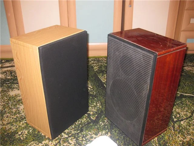

та вот хочу сделать саб к С-30, но у меня одна С-30 и одна от муз центра панасоник стоит (вторая С-30 сгорела), хотел сделать просто пару одинаковых небольших колонок + сабик, а С-30 вторую починить и в зал к телеку)
кстати баса больше в колонке от муз. центра. наверное потому, что там дин резиновый и 16 см в диаметре
100%....tehno030
неплохой сабвуфер бы вышел на этих "резинках", качают так, что у соседей напротив ( я в часном доме) ощущается гупание)
значит куплю антигравий и синтепон, доделаю их и будут племяннику к ПК (они получше, чем пластиковые свеновские колоночки)). еще вопрос о передней панели, решетки влияют на звук? может их поснимать??
В идеале конечно все что стоит перед динамиками лучше убирать. Но тут такая акустика что ее звучание ничем не испортить)
Можно декоративную ткань натянуть для красоты вместо пластмассы
Ну решетки на НЧ у С-30 я не снимал, думаю они роли не сыграют, а тут мелкие, да еще и пластиковые) как сделаю - отпишусь, чтоб тема не зря была начата))

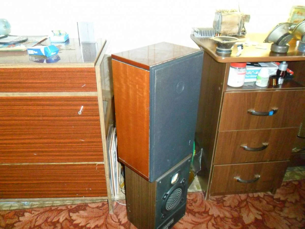

вот есть один вариант на моем примере и чужом.вырезать пластиковые решетки и обтянуть пластиковую панель (ситцем) он тонкий и особой роли на качестве звука не сыграет,но добавит эстетичности.
    105.3 KB · Просмотры: 378
    60.2 KB · Просмотры: 1,877

6гд-6 там стоит. С виду на 10гд-34 похож
В Вашем случае лучше сделать так:починить сгоревшую S 30,а из панасоника сделать саб.У меня долго стояла колоночка от муз.центра JVC,поскольку она была всего одна,сделал из неё сабик для компа.Работы минимум(самое сложное было вскрыть корпус колонки),отрезал провода на ВЧ и СЧ динамики,немного укоротил фазоинвертор,что бы не бубнила(может и не понадобиться),надо послушать,к задней стенке не много распушёного синтепона.После этого приклеил переднюю панель обратно(герметично,что бы не пропускал воздух),вот и все нехитрые манипуляции.Сейчас стоит под столом.Говорить об очень качественном звуке конечно не приходиться,но для компа сойдёт,получается очень бюджетно.Вам ещё понадобиться стерео усилитель для S 30 и моно на саб,так же еще потребуется ФНЧ для саба.Схемы усилителей и ФНЧ есть на форуме.Желаю удачи!tehnoyxi
и недождешься ты басса от 6ГД-6 в этих убогих корпусах! там обьём ящика даже не под 6ГД-6!
у самого 6ГД-6 правда щас снова перебираю его,поставлен в корпус ФИ и басит не хуже импортных!!!
