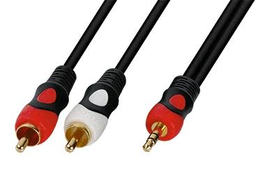

надо понять характер фона, если входной провод ловит наводки, меняй на экранированный, если по питанию, собери фильтр из дросселей и конденсаторов+можно питать от внешнего БП, но если фильтрации никакой то и от внешнего бп будет фон, ну и конечно надо смотреть плату, бывает ужасно разведённая плата, она сама по себе будет ловить всё бяку
Правильно, экранировать нормальным проводом, а не китайским, где ничего не паяется, а только зажимается. Корпус переменного резистора заземлить, на питание повесить CLC фильтр. Даже в автомагнитолах по питанию устанавливают дроссели. Для этих колоночек можно поменьше поставить. Прямо на ноги ТДА повесить керамический конденсатор.

сегодня поменял провод на более качественный.
год назад покупал этот шнур за 200 руб.

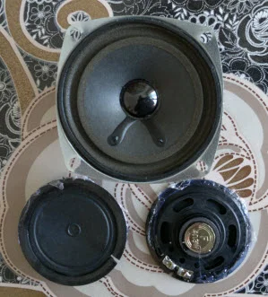

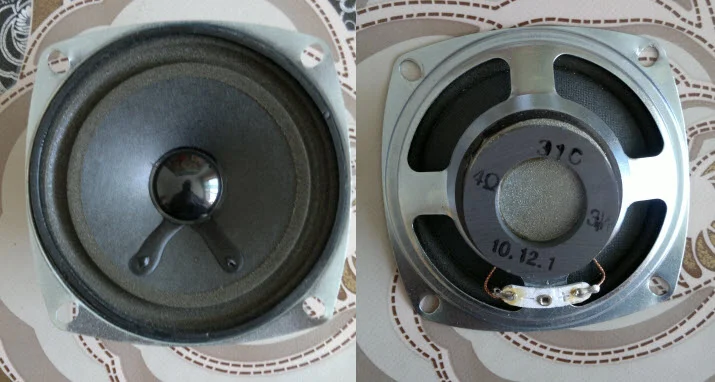

и сменил динамики.
остались единственные помехи это от телефона когда он рядом с колонками и на него звонят.
звук стал более живым.
на третьем фото сравнение тех что были в этих колонках и те что установил.

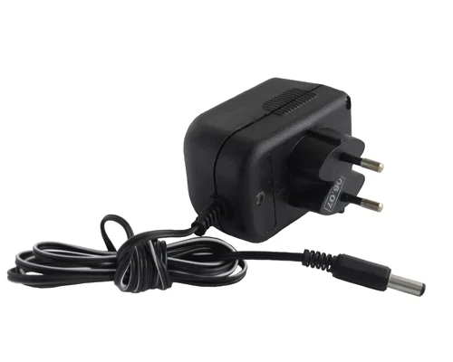

с отдельным бп возиться-лень преодолевает (питаются так же от юсб) но займусь сборкой бп.
да не надо ничего собирать, у это МС потребление мизерное, хватит любого китайского универсального БП, а с ним усилок не будет запираться на большой громкости.
Да и вообще не люблю в юсб пихать всякие левые устройства, южник- он как-то дороже
есть на 12 вольт от польской антенны, можно кренку на 5 вольт поменять чем кондеры в унч менять на 16 вольт, не люблю я ремонтировать и разбирать китайскую аппаратуру, но вот хватит ли этого бп для этого унч?
никаких характеристик на корпусе бп нет.
ну если бп будет греться значит не хватает :)
в даташите по МС всё есть
а БП можно измерять, сколько он выдаёт А
