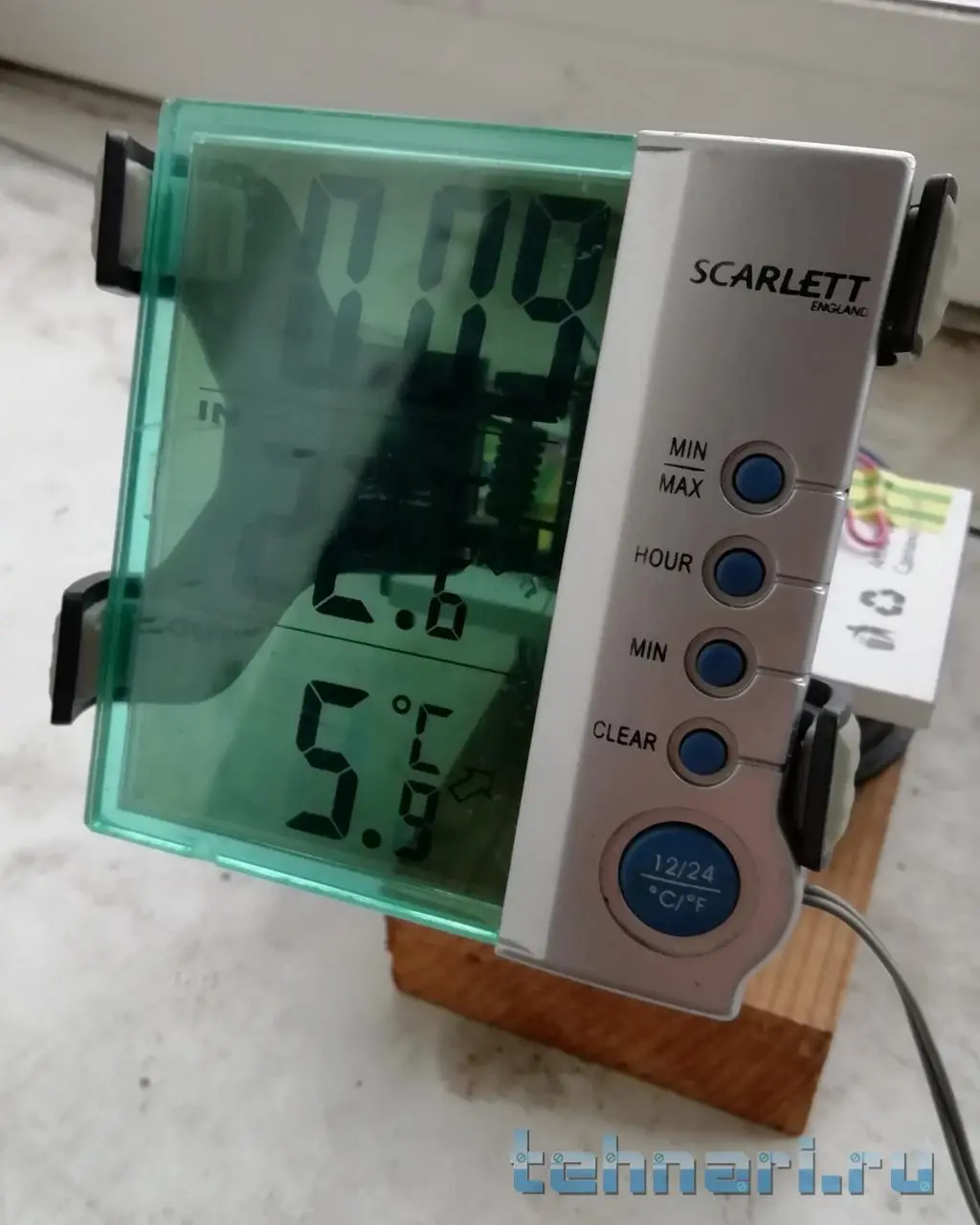

На первом фото старая модель часов с термометром после доработки. Изначальный вид изделия даже в интернете не нашёл.

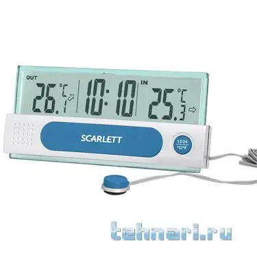

Давно уже таких в продаже нету. Вот аналог, на втором фото. Возможно, у кого-то сохранились.

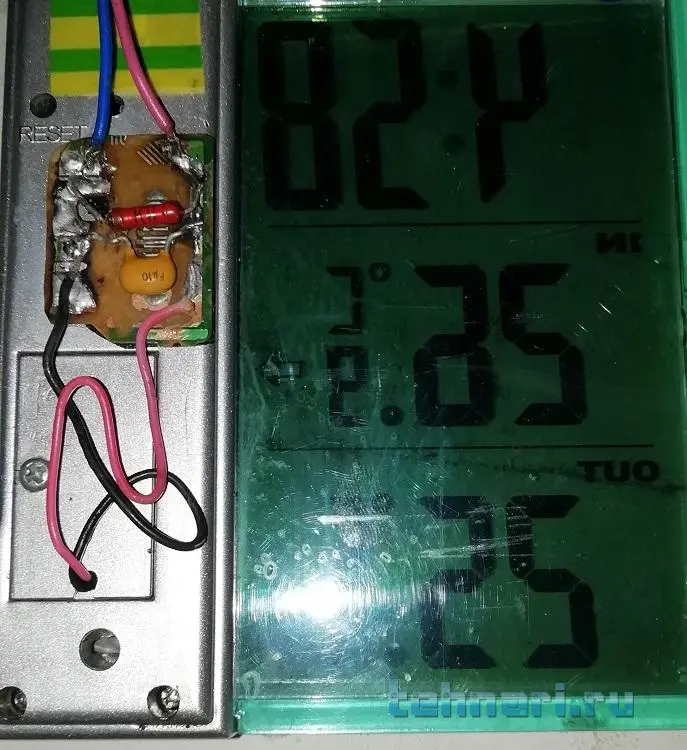

Первым делом решил вывести провода для питания из корпуса наружу. На заднюю поверхность корпуса приклеил двусторонним скотчем небольшую контактную плату.
Эти контакты используются для припаивания других более длинных проводов для питания.
Там же на контактной плате параллельно впаивается небольшой конденсатор для
защиты от помех. Помехи действительно могут наблюдаться, поскольку длинные провода для слаботочной сети работают как антенна,
а внутреннего конденсатора недостаточно, его там скорее всего и нет.

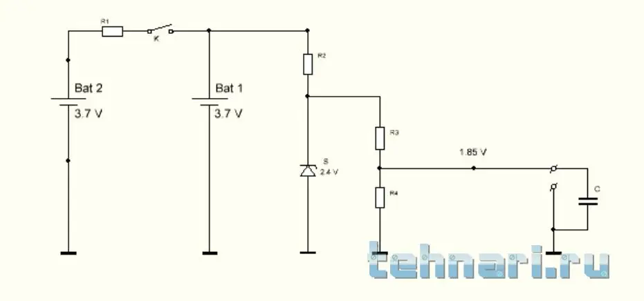

Теперь о том как получить нужное напряжение. Поскольку ток питания всё-таки небольшой (это же часы),
используется простая схема на стабилитроне, без транзисторов.
Но стабилитрон строго на нужное напряжение скорее всего вы не найдёте. Нужно найти стабилитрон
на напряжение, которое немного больше.
В данном случае нашёлся стабилитрон на 2.4 В. Если уж совсем нет стабилитронов, можно сделать составной стабилитрон
из диодов.
Далее приводится схема.
Сопротивление R0 нужно для ограничения тока заряда первого аккумулятора.
Сопротивления R2 и R3 подбираются так, чтобы уменьшить напряжение стабилитрона до необходимого.
Разумеется, КПД схемы не самый оптимальный. Зато всё просто.

Для крепления корпуса использована китайская автомобильная прищепка для гаджетов.
Из прищепки удалена присоска, пружина и другое ненужное. Сама прищепка
крепится саморезами к деревянной подставке.
Кстати, такой способ крепления подходит ещё много для чего.
Например, для вёбкамеры, видеорегистратора. Да хоть для зеркала.

Небольшое исправление. Нумерация сопротивлений в тексте для приведённого рисунка схемы должна быть
не R0, R1, R2, и R3, а R1, R2, R3, и R4.
Для улучшения защиты от помех, сопротивление R4 следует тоже размещать на контактной плате вместе с
конденсатором C.
Зашитый блок с 1-го аккумулятора лучше снять. Тогда аккумулятор не вырубится при переразряде, и устройство
проработает дольше.

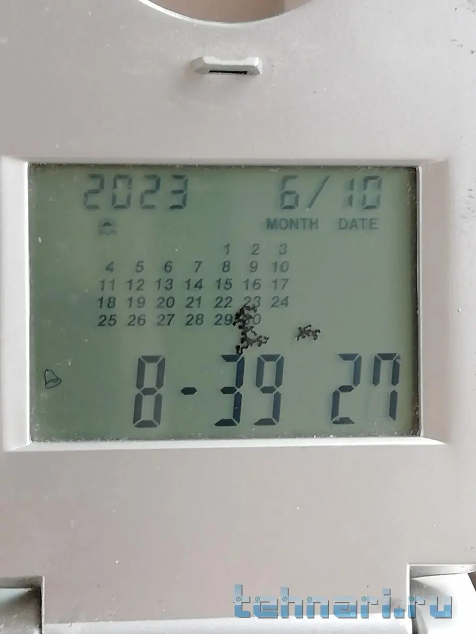

Вот фотография часов, которые не выдержали мороза. Пятно поначалу было больше. Потом уменьшилось, но полностью не прошло.
А вот тут деградация плёночного слоя, а не самих кристаллов! Тут уже неизлечимо в домашних условиях.
Была такая ситуация с тонометром омрон у тёткм , вдруг перестали светиться некоторые сегменты через 5 лет , я просил забрать в ремонт - не дали , через пару месяцев всё восстановилось ,5 лет после работает, я так понял часть ленты отошла на перекур , отдохнула и опять пришла .:tehnari_ru_203:

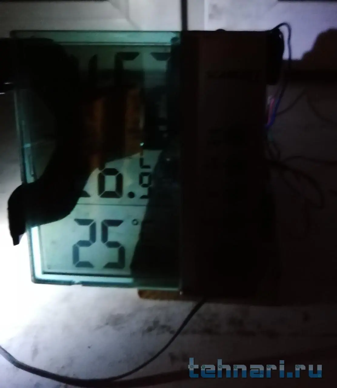

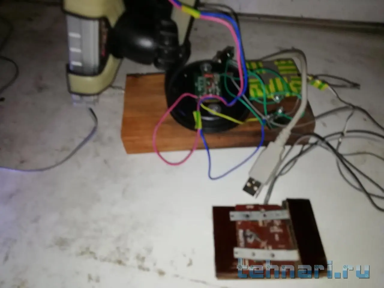

Промежуточная фотосессия
На 1-м фото контактная площадка, о которой сказано выше.
Теперь прибор имеет мини-пульт с двумя кнопками (фото 2). В дальнейшем думаю сделать с тремя кнопками. Все кнопки низкопрофильные с фиксацией.
Одну можно будет сделать без фиксации. Это которая для яркой подсветки. Сам пульт надо бы сделать ещё меньше, чтобы его можно было хранить на подставке.
Почему мини-пульт, а не жёсткая фиксация кнопок на подставке. Так удобнее включать подсветку.

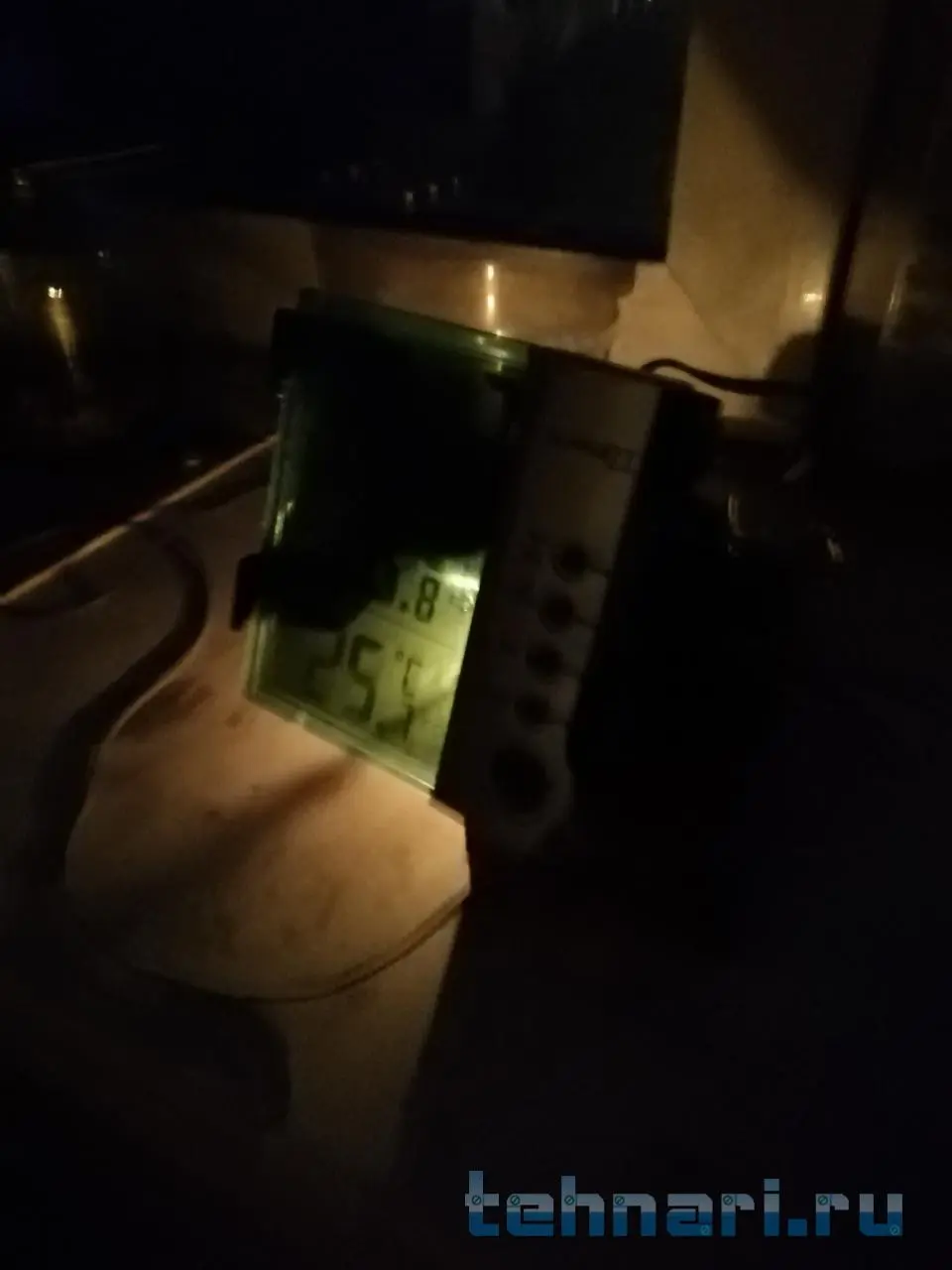

Расположение источников света подсветки имеет значение, как и фон, где находится прибор. Хорошо, если фон будет белый.
Подсветка с близкого расстояния получается хуже. Проще подсвечивать отдельным фонариком.
На фото 3 подсветка лампочкой накаливания с подставки. На фото 4 подсветка телефоном с расстояния полметра, расположение источника спереди-сбоку.
Ещё добавлен короткий USB провод для зарядки (фото 2). Почему провод, а не гнездо. Потому, что установить провод проще. Почему провод короткий. Потому, что длинный пришлось бы делать очень длинным, поскольку местоположение такой погодной станции зависит прежде от места установки её датчика. Поэтому для зарядки проще поднести к ней павербанк.
    64.4 KB · Просмотры: 23
