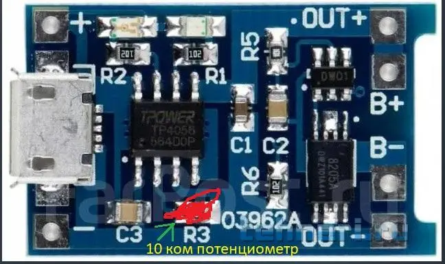

Здравствуйте, помогите вопрос простой есть плата зарядки на TP4056 все работает нормально за 1 исключением, я использую как стаб тока для светодиода (на радиаторе неперегреваеться) но есть не приятный момент я на потенциометре устанавливаю нужный мне ток например 400-500 mA но при подаче питания светиться слабо и крутя свет увеличивается очень слабо, а после определенного момента резко выдает больше 1 ампера хотя плата рассчитана на 1000 а мах, при выкручивание скачек аж до 1600 ампер него благо не пострадало 10w светодиод ток до 1600а, 3w чуть больше ампера (дала плата), так как радиаторы перегрев не светит но эти скачки не айс, но этот скачек происходит 1 раз если потом открутить назад ток регулируется корректно (как мне и нужно) от меньшего к большему без скачков, но если обесточить опять тускло (ток очень маленький) слабо повышается свечение, и скачек резкий. Помогите как сделать так, чтобы при подаче питания плата выдавала на нагрузку выставленный ток (на потенциометре). Фото из инета, но разводка как у меня слышал толи резистор убрать или ножку определенную поднять надо не помню.

Такое её поведение связано с тем, что микросхема сначала подаёт небольшой ток и контролирует напряжение на аккумуляторе. По достижении определённого порога (3,5 В) ток увеличивается до установленного потенциометром. Всё это необходимо для сохранения работоспособности литий-ионного аккумулятора при глубоком разряде. Вам же это не нужно, а отключить алгоритм возможности нет. Единственное решение - использовать специализированный драйвер для светодиодов.

Можно также использовать, и TP5000 ток до 3А что гуд если нужно больше мощности. Есть аналоги TP5100 MP1584EN LM2596S. Можно и обычную TP4056 переделать см ниже.
Решение для TP4056 : Включение обычного кремниевого диода последовательно со светодиодом.tehno009

Ничего дурного нет конечно, особенно если под рукой кроме этого контроллера зарядки не имеется. В принципе, он выполняет ту же роль, что и драйвер - стабилизирует ток. Правда с некоторыми оговорками. Но и недостатков у этого решения немало.
1) работа в узком диапазоне входных напряжений, т.е. по сути ему нужно ровно пять вольт.
2) работа в линейном режиме = не слишком высокий КПД.
3) невозможность менять выходной ток, или же можно менять его в совсем небольших пределах.
4) всякие ненужные в данном случае рюшечки, типа отключения при повышенном и пониженном напряжении и при КЗ.
Первые два пункта позволяют предположить, что эту платку можно заменить обычным резистором соответствующей мощности. Изменением сопротивления резистора можно менять ток в широких пределах, это уже третий пункт. Нууууу... как-то так :)
