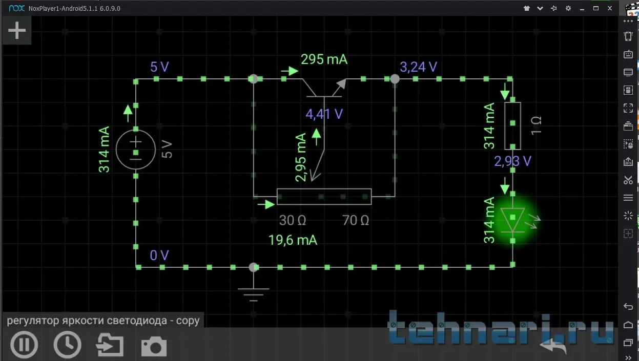

если использовать линейный регулятор тока, то вам уже сказали, что проще и с тем же эффектом можно было применить просто резистор или вот можно такой регулятор на транзисторе использовать, который заработает без танцев с бубном :)

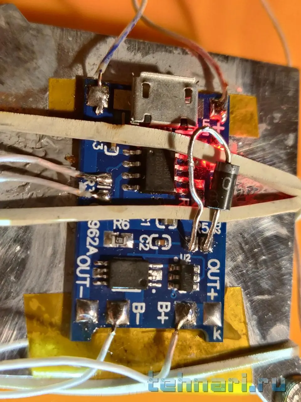

Считаю что нужно дополнить, если оставить резистор R5 то ток будет ограничен до 450 мА что для меня не достаточно, вместо резистора диод. Также когда припаял потенциометр на проводах появились наводки диод вел себя как стробоскоп, но если пальцем дотронуться до диода (катод) все нормализовалось подумал, поэкспериментировал, и заземлил корпус потенциометра на радиатор (в моем случаи). Ну за одну кнопку припаял. все нормально работает, если придираться если ток чуть выше 500 мА при включении строб меньше секунды фигня да, и включать буду да и в целом лучше с меньших токов аля плавный пуск.
Да я и не спорил с этим, сам экспериментировал с лмкой большой рабочий диапазон надежность, но вот плавно регулировать ток проблематично только кнопками или галетником ну не очень это удобно... кнопки ,резисторы мощные заказал (10ват переборщил молька :lol:) но потом подумал нее вот сделал на tp была под рукой как раз у меня их достаточно, работает и хорошо. Так если что-то собирать более мощное да драйвер будет лучше, а у меня 1 диод tp за глаза подключил по usb и пользуйся себе.
