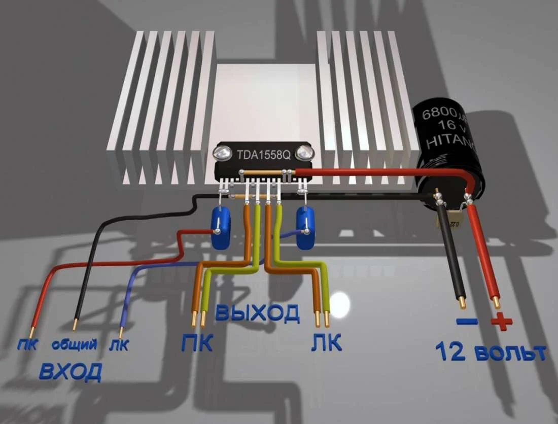

Подскажите, пожалуйста, как к этому усилку подключить кнопку вкл\выкл;
светодиод индикации включения и аналоговых индикаторов уровня сигнала!
Спасибо!
P.S. И можно к двум выходам этого усилителя подключить к 1-й колонке?

Вкл выкл в разрыв линии 220 вольт до трансформатора, можно сразу кнопку с подсветкой купить, индикатор выходной мощности цепляется параллельно выходу на колонки не зависимо от используемой схемы.
Спасибо!
А этот вопрос:
и можно к двум выходам этого усилителя подключить к 1-й колонке?
И я правильно схемы подобрал?
Привяжется одно к другому?
Подобрал правильно, к двум выходам один динамик НЕ подключить
скажите, можно ли заменить кондер 6800 на 2х4700 ????
можно, уделите внимание вольтажу и полярности конденсаторов
а вот динамик мостом не подключить т.к. 1558 4х канальная и у неё уже 2 моста в стерео режим
спасибо!!

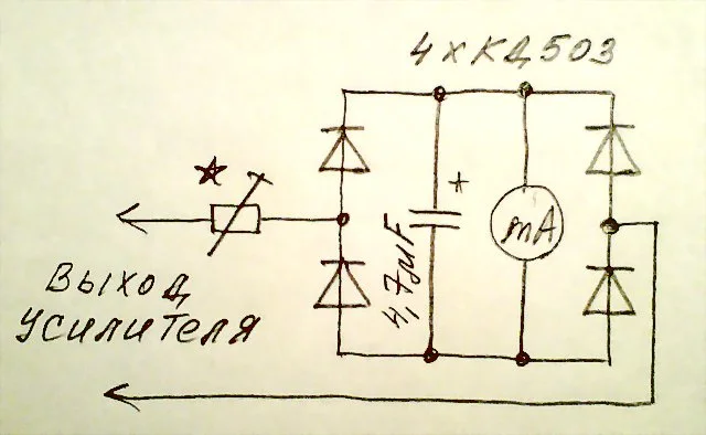

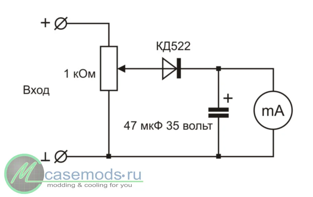

но вот теперь хочу поставить туда аналоговый индикатор уровня сигнала...
что посоветуете???
я вот нашел парочку схем ...какая из них лучше??
    16 KB · Просмотры: 315
    27 KB · Просмотры: 846
первая и проще и проверена Валерой, делайте её (Ставится либо на выход либо на вход, регулируется подстроечным резистором)
