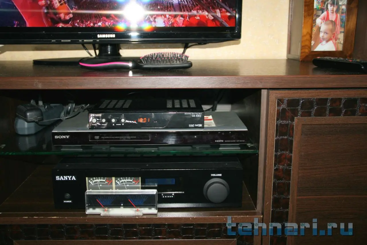

Собственно тут кое что уже мелькало , разные вопросы задавал по электронике потому что уже многое подзабылось . И вот хотелось бы все обобщить т.к. проект получил свое логическое завершение .
Основа усилитель Брагина , собранный в конце 80-х еще до выхода в свет 2-й версии . Не доделан был корпус . Изначально предполагалось сделать отдельный оконечник только с РГ и в отдельном корпусе предусилитель с 7-и полосным эквалайзером , РБ и коммутатором входов на логике и микриках , по-совдеповски - микрофон , радио , ЭПУ и маг . Все в духе того времени . Но в силу непреодолимой силы проект был заморожен .
Прошло время , нынче решил вернуться .
Началось с РГ - http://www.tehnari.ru/f114/t260660/ . Вопрос решил . " И тут Остапа понесло ... " (С) .
Добавил показометры от Комета 225 с платой и индикаторами . Двойную систему ждущего режима с отключением УМ от сети . Первый режим обеспечен принудительным отключением с пульта . Повторю ссылку на девайс - https://ru.aliexpress.com/item/YJ-LC75342-Four-channel-audio-input-Remote-control-preamplifier-completed-board-LCD-display/32398444217.html?spm=a2g0s.8937460.0.0.365f2e0e3UMesR&dp=d83ab070cecf15bd0076a557f3bc4ca3&af=506321&cv=47843&afref=https%253A%252F%252Fmysku.ru%252Fblog%252Ftaobao%252F64897.html&mall_affr=pr3&aff_platform=link-c-tool&cpt=1533439439720&sk=b2ig0zsy&aff_trace_key=66443f7619824fc4b9ccac685e8eec2a-1533439439720-01065-b2ig0zsy&terminal_id=1a38354709f24cd091ae9d46e739147f

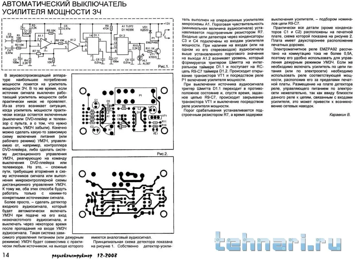

Второй отключает при отсутствии сигнала на входе усилителя через 6 мин. и собран так -
Для чего это ? Сам не знаю ! Наверно соскучился по канифольному дыму .:fase:
Пришлось для этих хотелок установить дежурный транс и стабилизатор на ин22 на 12 вольт ну и , соответственно, "релейную станцию" . Хотя телик , поставленный на таймер сна , на ночь смотреть удобно ( Озвученный УМ с Вега 106 ) . Алгоритм работы этих устройств такой : пультом отключаю и только пультом могу включить , второй таймер никак не вмешивается , хотя тоже срабатывает . Второй таймер отключает по истечении 6-и мин. с момента пропадания сигнала на входе УМ и только он включит при появлении сигнала при условии ,естественно , что первый не активирован . О состоянии сигнализирует трехногий светодиод .
Что еще ? Блок питания : тор около 150 Вт , два диодных моста ( наверно 242-е диоды девать тогда некуда было ), в плече по 2200х10(шт) мкФ . Сейчас заменил провода питания на более жирные . Фон и шум отсутствуют от слова "вообще нет" . Индикаторы припаял к выходам 10 и 21 предусилителя выполненного на LC75342 согласно ДШ . Соответственно и второй таймер берет сигнал от туда же .

Подсветка индикаторов - две полоски по три светодиода . Приклеены с прокладкой от какой-то упаковки из вспененного полиэтилена,наверно, клеем CA , для лучшего светорассеивания .
В итоге -
Просто включен
Откл. с пульта , сработала защита
Через 6 мин
