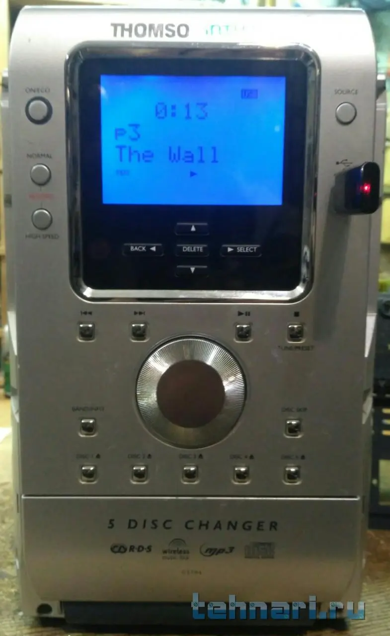

Кстати о "птичках" .
Нынче пришлось переделывать музыкальный центр на "рассыпуху" от Дорофеева.
У нас , прямо таки, беда с TDA7293. Рабочих взять негде . Да и китаёзы фуфло присылают.
А оный центр, как раз, и собран на энтих ".камнях"
Операционник УД608, Преодоконечные КТ814Г/815Г. На базах по 0,47 Вольта. На выходе TIP35C/36C. Питание +/- 42 V.
P.S. Туда же и блютуз модуль пристроил .
