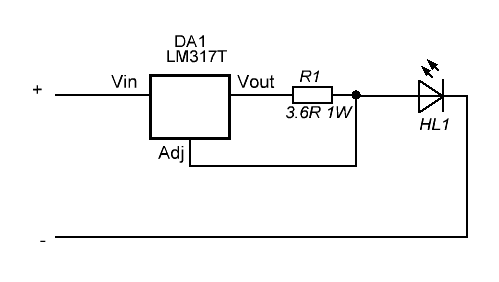

Привет Всем,помогите сделать драйвер для питания светодиода на 12 вольт и 350 мА,питание от сети 220 вольт,трансформатор есть,с мостиком и обвязкой разберусь,а вот как ограничить ток в 350 мА ?Светодиод мощный 1 ватт.
Если по простому то так.
С какого перепугу она будет греться от 1 Вт.
На светике падает примерно (примерно потому, что не бывает ровно 1 ватт) 1/0.35 = 2.857 вольт.
На резисторе падает 1,25 вольт (типичное Vref для LM317). При токе 350 мА на нём будет рассеиваться 1.25*0.35 = 0.4375 Вт (кстати, возможно, придётся подбирать резистор, так как при использовании довольно распространённых с точностью 5% ток может достигнуть 365 мА)
На долю LM'ки достаётся 12-1.25-2.857 = 7.893 вольт, при этом на ней рассеется 7.893*0.35 = 2.76255 Вт.

Обращу внимание - светодиод, в единственном числе. Для белых (как я подозреваю) одноваттных светодиодов характерны ток в 350 мА и падение напряжения в районе 3-3,3 вольт. Так что да, я чуть ошибся второпях (просто поделив потребляемую мощность на проходящий ток). Для 3,3 вольт падения на LM'ке при питании 12 вольт рассеется (12-1.25-3.3)*0.35 = 2.6 Вт.

Я так понял что есть источник питания 12 вольт и надо запитать одноваттник. А у него падение напряжения около 3х вольт. Или я не понял? По простому это надо делать на LM-ке, а по сложному (если тепловыделение смущает) нужно городить импульсный источник тока на какой нибудь LT например.

Да все верно светик конечно будет на радиаторе это понятно,а вот на лмку ставить или нет?

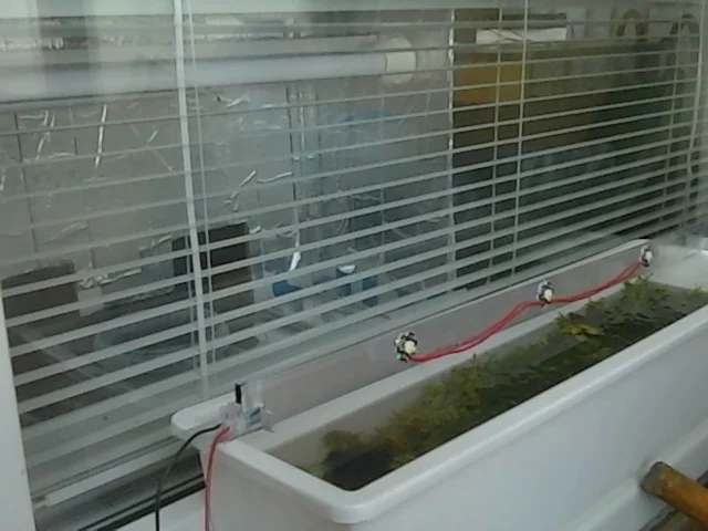

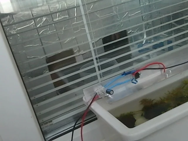

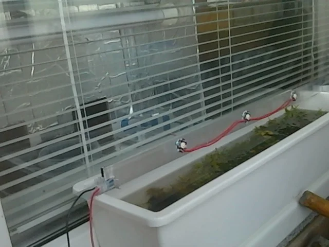

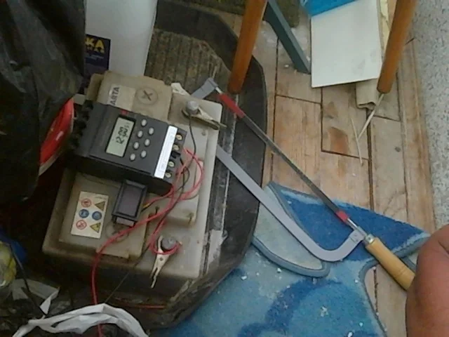

всем спасибо я сделал,РАБОТАЕТ ура.:dog:

Вы учтите только, что стабилизатор тока на LM317 "съедает" 3,75 вольт.
Это я к тому, что при входном напряжении 12 вольт три последовательно включенных светодиода с падением на каждом 3 вольт не будут светить на полную мощность, а сам стабилизатор будет себя вести, как обычное сопротивление и начнёт работать, только когда напряжение на входе превысит 12,75 вольт.
Да.
