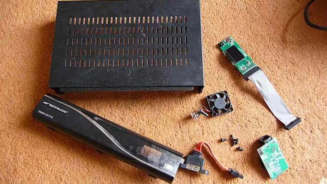

Волею судеб я оказался в стране, где есть налог на телвизор.... и не малый. Налог на компьютер к счастью отсутствует, даже если есть в нем ТВ карта и подключен он к большому экрану. И меня осенило tehnoyxi

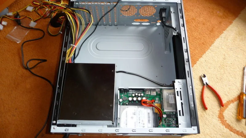

Прежде всего я выпаял тюнер из телевизора. Телвизор превратился в монитор. Дальше решил дрим засунуть в компьютер.
Разбираю Дрим, убираю лишние детали :

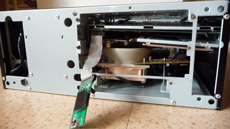

Беру корпус для HTPC и вставляю в него то что осталось от Дрима :
    58.1 KB · Просмотры: 90
Страна Франция. В Израиле я бы щас интернет проводил бы в бомбоубежище... или еще как готовился к атакам аборигенов tehno004

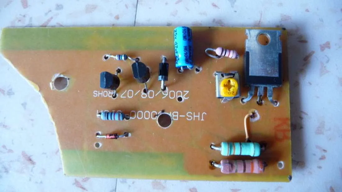

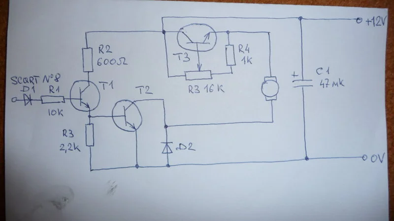

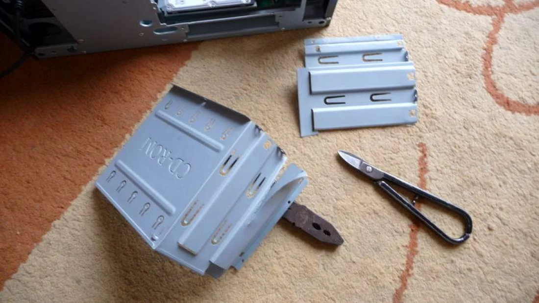

Продолжим ломать и строить. В отсеке для DVD вырезаю лишнее железо. Делаю регулятор оборотов вентилятора для охлаждения Дрима. Родной уж очень сильно шумит.

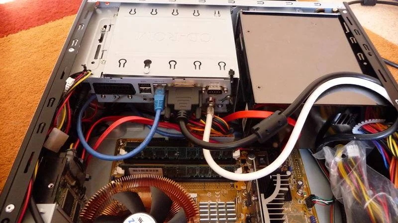

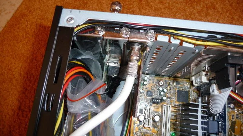

Вставляю вентилятор под Дрим, подключаю плату, тестирую. Есть контакт. Регулирую обороты для уменьшения шума. Провожу тест темпиратуры после часа работы ХД канала. Тест проводил методом тыканья пальцем. Результат положительный. Процессор чуть теплый, тюнер имеет практически комнатную температуру. Монтирую материнскую плату, жесткий диск, память и прочее для компьютера tehnoyxi

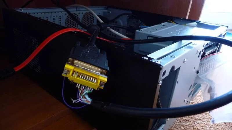

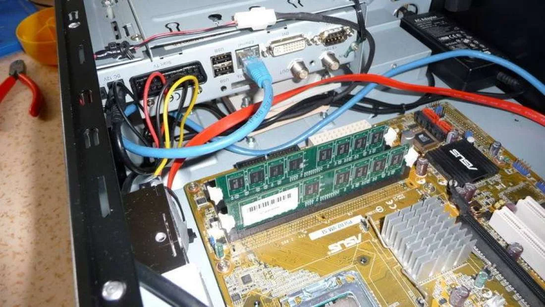

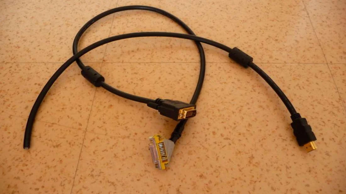

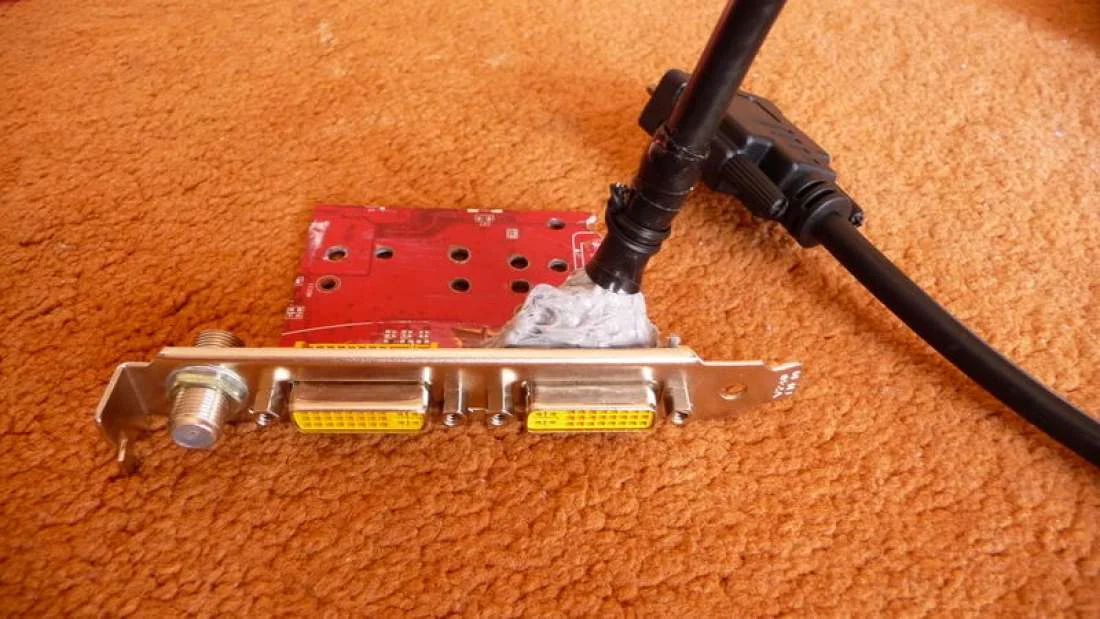

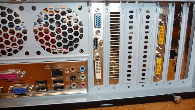

Устанавливаю кулер для охлаждения Дрима. Далее паяю переходник для LAN и DVI, чтобы вывести их на заднюю панель HTPC. С LAN проблем не было, а вот DVI из за большого количества тонких проводов пришлось защитить герметиком :
    63.3 KB · Просмотры: 72
Разъем DVI использую от старой графической карты карты :
    34.5 KB · Просмотры: 74
    59.5 KB · Просмотры: 57
    107.4 KB · Просмотры: 232

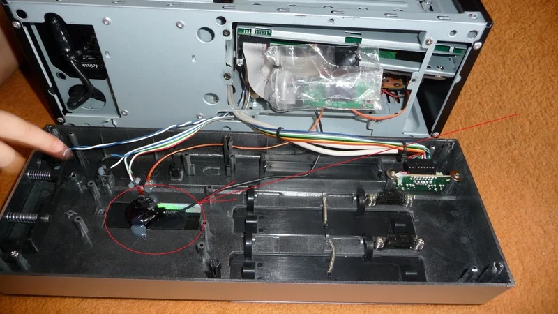

Ставлю все на свои места, привожу в порядок провода.

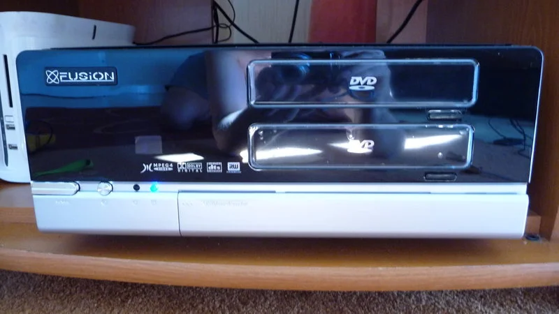

Продолжим.
Далее беру ИК приемник от PCI TV карты и припаиваю его на место дримовского. Тест. Порядок.
Далее клею его на переднюю панель HTPC. Экран Дрима я намеренно спрятал, так как во Франции есть налог на приемники телевизионного сигнала. Этот налог не распространяется на компьютеры с TV картами. Так что нет дрима нет налога. Из телевизора я выпаял тюнер, теперь он считается монитором. Вообщем дурь полная, но я на этом экономлю 122 евро в год. Гибрид HTPC с Дримом два в одном готовы.
