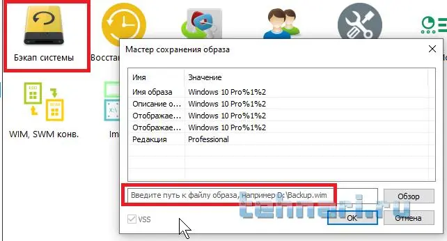

Что такое диск восстановления? Можно подробнее написать. Загрузочная флешка это понятно. Я делаю так. Запускаю программку Dism++x64 и делаю бэкап ОС называя файл install.esd предварительно почистив ОС от хлама. Потом rufus-3 ом установочную флешку. И туда в папку sources подменяю файл install на свой. Вот тебе и загрузочная флешка с твоей родной ОС со всеми программами и драйверами. Можешь в корень install.esd положить. А лучше install.esd переименовать в &install.esd и оставить в папке sources оба.
А вот с этого получается файл. install.esd

А это что не одно и то же? в Я уже тебе писал, как это сделать. Восстановление системы из ранее созданного образа можно сделать двумя способами. Первый встроенными (см. скрин первый вверху) но он большой по объёму. Второй будет бэкап Dism++x64 у меня получился install.esd 6 гб. И дальше, как я уже писал. У меня влезла на 8гб флешку. Загружаешься с флешки и устанавливаешь чистую или с сохранением что сам выберешь. Если у тебя сделано средством ОС, то выбираешь восстановление из ранее созданного. Это одно и то это размер разный.
