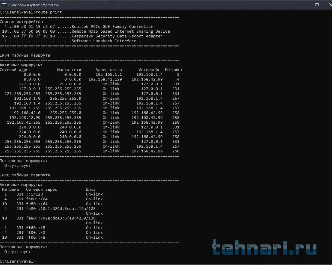

Спасибо за ответ. А подробнее можно?
Сервера игры
EU (Frankfurt) ec2.eu-central-1.amazonaws.com ( eu-central-1 )
EU (Ireland) ec2.eu-west-1.amazonaws.com (eu-west-1 )
EU (London) ec2.eu-west-2.amazonaws.com ( eu-west-2 )
EU (Paris) ec2.eu-west-3.amazonaws.com ( eu-west-3 )

я бы предложил использовать микротик и pbr, но предложенный способ хоть и костыльный, но рабочий.
nslookup на адреса, и вписывать их в таблицу маршрутизации.

Все есть в справке к указанной команде, а если еще приложить немного усилия самостоятельного поиска, то Вас ждет успешное решение проблемы.
Вам дали направление, дерзайте. :)
У них наверняка есть балансировщик по географическому расположению. И наверняка надо не так много. Узнайте какие порты нужны для игры и отловите все нужные соединения с помощью netstat.
Запускаете игру, tasklist найдите название процесса. Потом netstat -ano | findstr название процесса.
Всем спасибо, работает.
Команда
route -p add (ip-адрес удаленного сервера ) mask (маска сети) (адрес шлюза)
и перезагрузка компьютера
В моем случае, такая команда работает.
route -p add 46.137.191.254 mask 255.255.255.0 192.168.42.129
