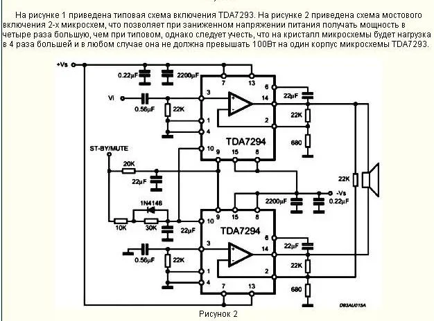

Мост на 7293, 94, будет работать только на 8 ом. Мощность в мосте увеличивается в 4 раза. Вот схема включения:

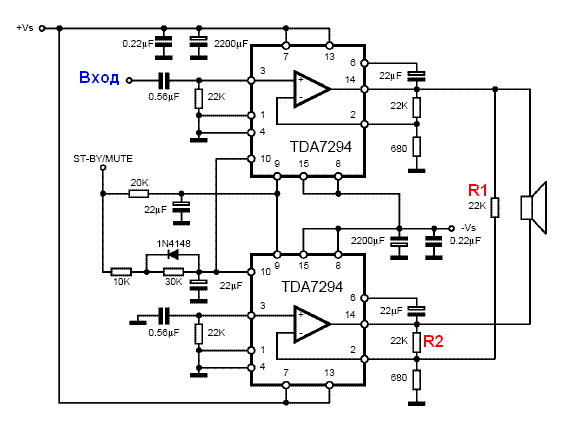

!!!!!! ОПА !!!!! ОПОЗДАЛ !!!
    40.4 KB · Просмотры: 2,162

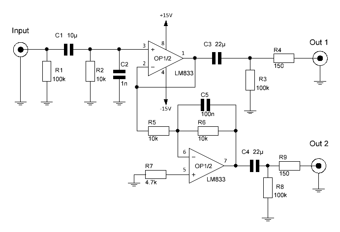

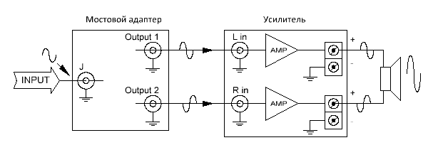

Вот нашел ! Под 2-а одинаковых УНЧ.
    4.7 KB · Просмотры: 857
    8.4 KB · Просмотры: 2,133
    3.1 KB · Просмотры: 726
Собираем схему мостового предусилителя к которому подкл. входы ДВУХ ОДИНАКОВЫХ ПО СХЕМЕ УМ.(на рис показано как стерео УНЧ) и нагрузку-как по рис 1. И получаем 70х2=140.
