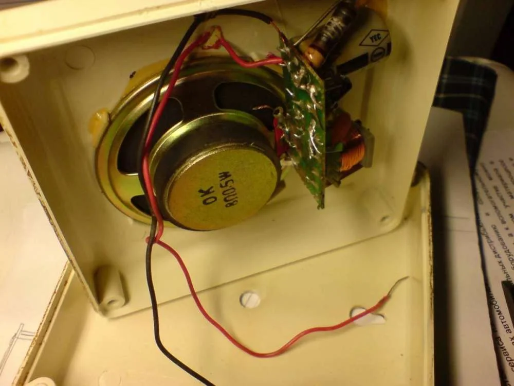

Всем здрасте!!!
Вот подошел ко мне сосед-старичек. Говорит мне,- ты же "разбираешься" в этих делах. И показывает мне, держа в руке коробочку белую. Я говорю ему,- ну звонок дверной, что от него вам нужно? Дед отвечает,- перестал работать, 10 лет отработал как часы, а потом раз и перестал. Дальше продолжает,-я его дал там одному, тот посмотрел и посоветовал его выбросить. Вот теперь тебе принес.

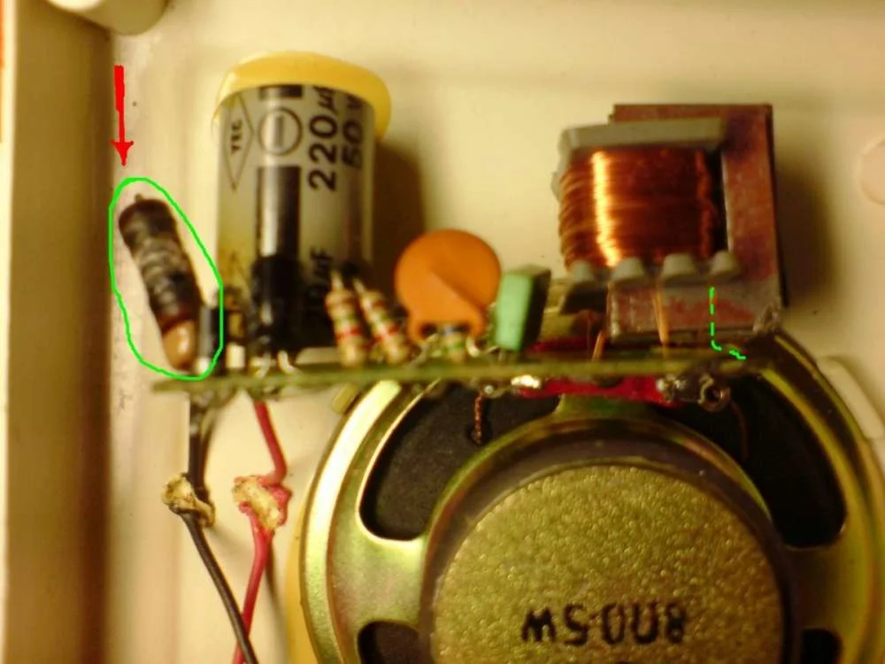

Я его вскрыл сразу же и первое , что обнаружил, это обрыв тончайшей нити обмотки на одном из контактов. Второе- это обугленную штуковины возле кондера. Прилагаю фото данного устройства и очень жду ваших подсказок. Вроде эта штуковина является сопротивлением!?!?!:tehnari_ru_159: Длиной 1,5 сантиметра, диаметром 5 мм. Эта деталька очень обуглилась, даже конденсатору досталось, закопченность на боку осталась.
Да! еще чуть не забыл. Дедушка-сосед как то раз увидел, как я припаял два проводочка к лампочке и втыкнул её в розетку. Она засветилась как положено. И он решил, что я "разбираюсь" в таких вещах:tehnari_ru_998:
Раннее он мне приносил приемник и электробритву. Приемник я починил, припаял антену, а вот бритву нет. Что то с двигателем. Короче говоря.
Как называется эта деталька, что обведена зеленным цветом и какие у неё параметры? А пунктиром я обозначил обрыв обмотки. Огромное спасибо! Надо деду помочь. Кстати имя у него интересное -дед Эрнест.:tehnari_ru_1013:

Это сопротивление. Стоит ,скорее всего ,в цепи питания . От чего питается звоночек ?
И на плате ничего не подписано?

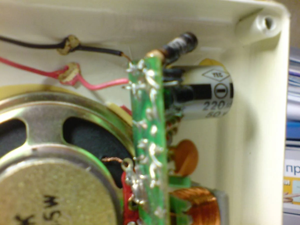

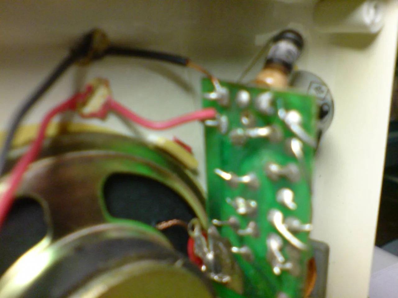

Уважаемые товарищи! Хочу предоставить вам еще фотки этого звонка в разных ракурсах. Если конечно поможет это вам. Питание как я понял передается по двум проводам, черного и красного цветом. и похоже на 220 вольт. Т.е. они подводятся к кнопке.:tehnari_ru_325: Так же черный провод припаян к одной стороне этого обугленного сопротивления, а красный провод к одной из ножек кондера. Ну посмотрите на снимки, может что то и прояснится. Мне нужно знать , что за сопротивление? Какой номинал? потому, что на нем все обуглено и не разобрать ни цветов полосок ни надписей которых наверное там и не было:tehnari_ru_744:
Большое спасибо за совет!!!
простите за качество снимков, лучше не получаются. Хоть и стараюсь:tehnari_ru_942:

Нужно искать схему, иначе уже и не понять, какой там стоял резистор.
Может лучше собрать новый звонок в этом корпусе?
Похоже , это блокинг-генератор на 1 транзисторе с питанием от сети через гасящее сопротивление и однополупериодный выпрямитель .Подайте на большой электролит 4--10 вольт с соблюдением полярности (например от Кроны ).Если не заработает - замените транзистор . Засвистело ? Ставьте новое сопротивление 12 -20 ком и порадуйте дедушку . НЕ заработает - можно взять будилку от китайца и запитать ее от двух элементов АА . На пару лет хватит. Удачи !:tehnari_ru_953:

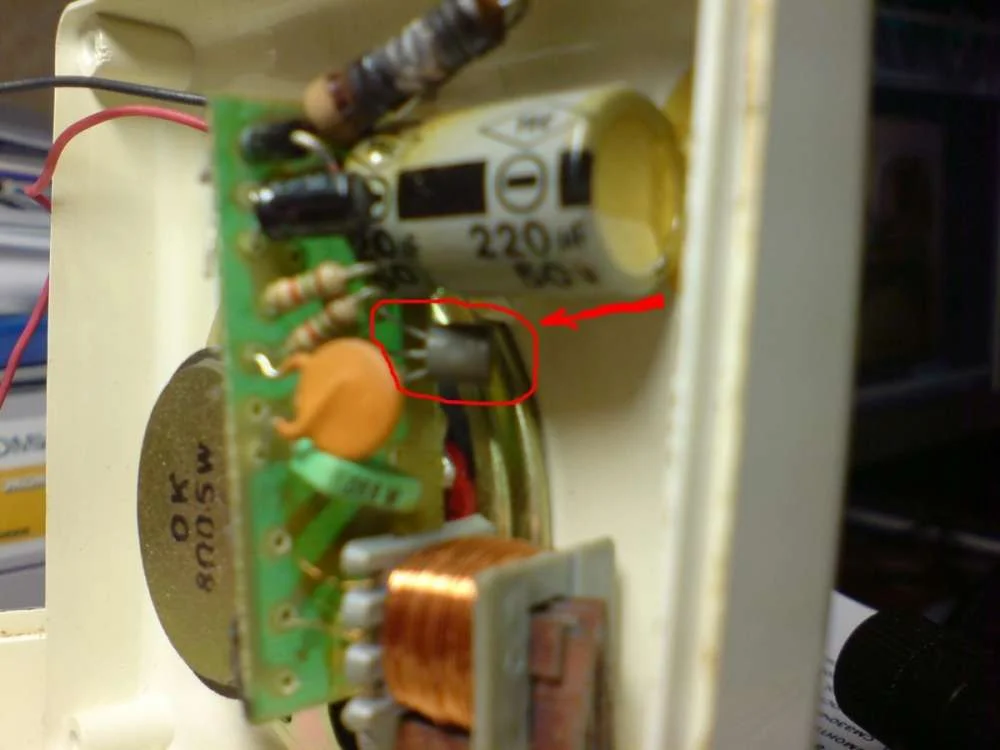

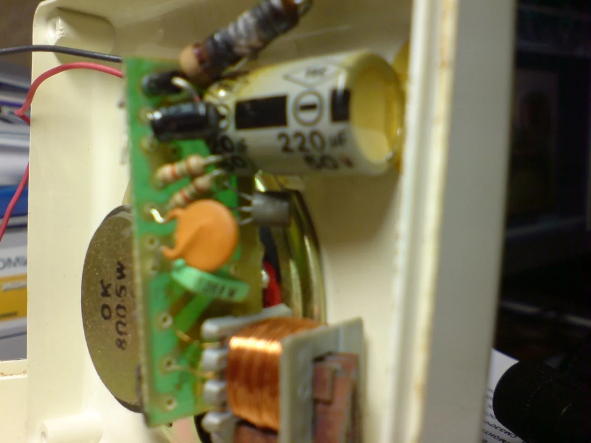

Черненькая блошка о трех ножках . Она там одна , запомните или зарисуйте как стояла ,припаивать по другому нельзя .Заменить можно практически любым транзистором такой же проводимости .Проконсультируйтесь у продавца или в мастерской .Если есть тяга к этому занятию то приобретите дешевый тестер ( Вы его все равно сожжете )и любой учебник по электронике для начинающих . И читайте читайте читайте .Через год будете сами отвечать на вопросы !!! Удачи.:tehnari_ru_953:
Уважаемый кочевник!!! Большое спасибо за совет!!! Но дедушка очень стар и наверное не будет ждать один год, пока я прочитаю литературу для начинающих:tehnari_ru_325:
А по поводу черненькой блошки на трех ножках, так я там нашел серенькую, на трех ножках, а черненькой там нет.
Вот фотка, я её выделил красным и стрелкой. Она ли,- это страшное название "Транзистор"?:tehnari_ru_138:

Это он ! Вперед и удачи !:tehnari_ru_953:
