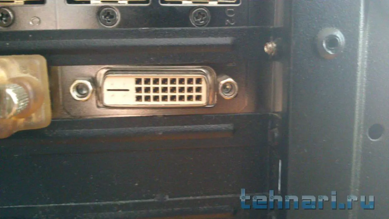

Здравствуйте, возникла такая проблема, нужно подключить второй монитор к компьютеру, вход dvi обычный И dvi D, каким образом мне подключить второй монитор? обычный dvi занят уже, конвертатор за 2к и выше покупать для dvi d - vga покупать не резон, а для разветвителя (хоть я его и не нашел где купить, но тем не менее) нужно 2 одинаковых монитора, а у меня 2 разных. Очень нужна помощь в этом:tehnari_ru_837:
ниже фотография разъема dvi d , дабы я ничего не напутал )

В указаном разъёме нет аналоговых сигналов (VGA), только цифра. так что сюда Вы можете подключить либо монитор с DVI или HDMI входом, либо "конвертатор за 2к".
Второй монитор, видимо, тоже VGA?
Один монитор с hdmi имеется
всё сделал, купил hdmi ку включил, и теперь другая проблема, двое моников не работают, т.е работает только один из них когда они одновременно подключены, один аналоговый другой цифровой
А отображение на несколько мониторов включено/настроено?
(В Win 7 - Панель управления\Экран\Разрешение экрана)
