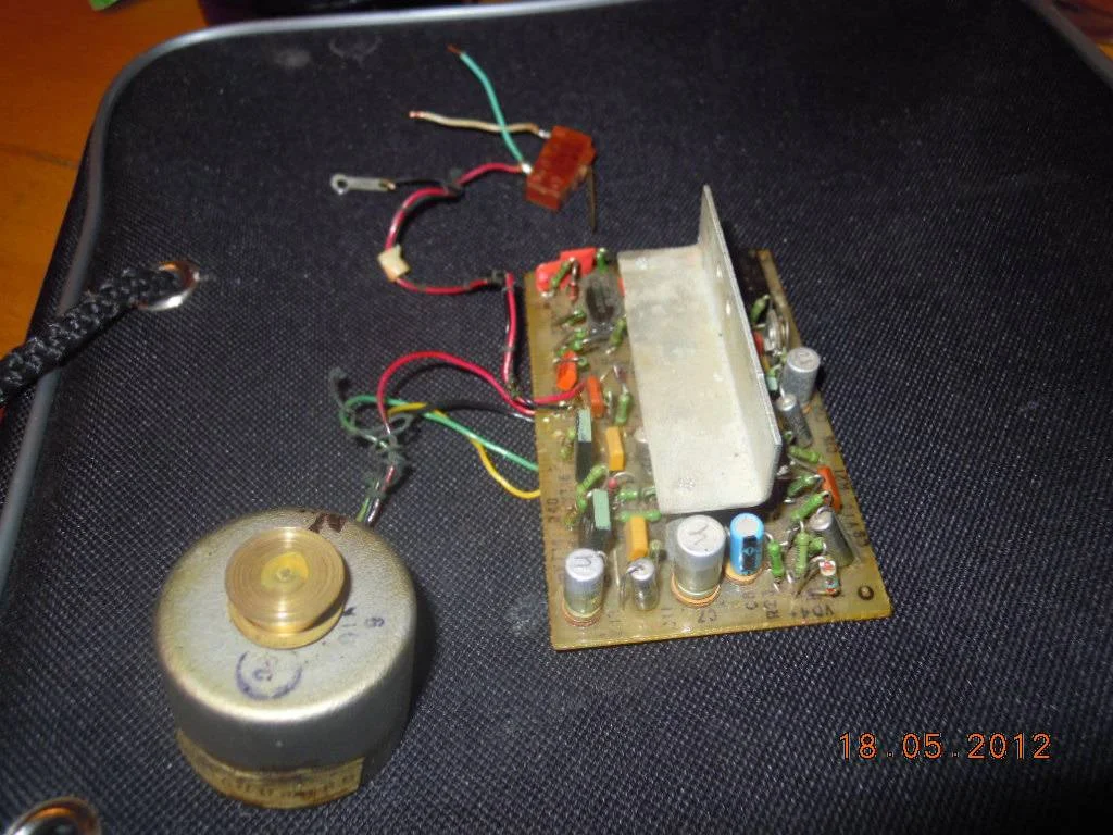

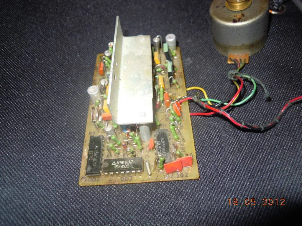

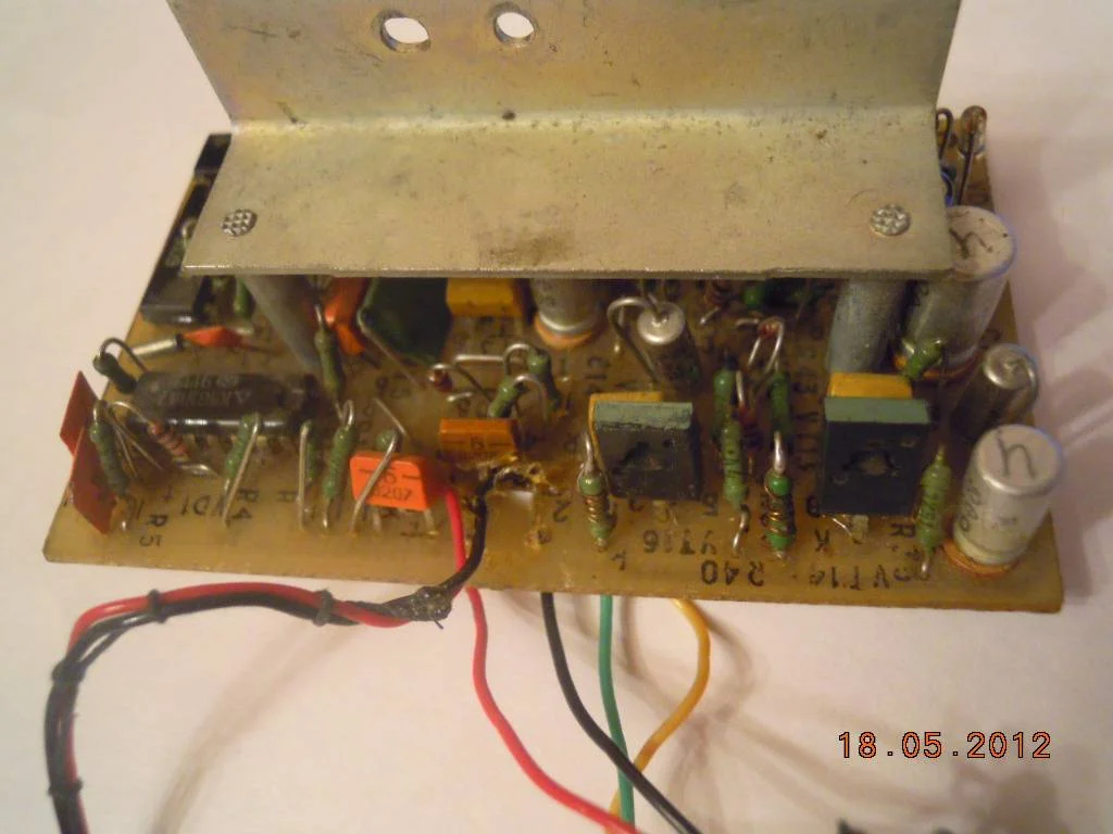

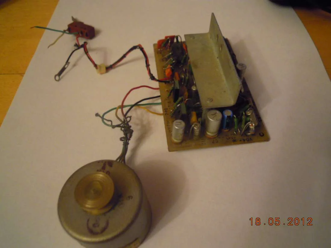

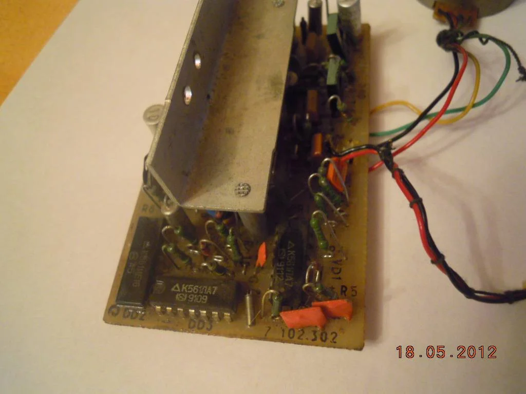

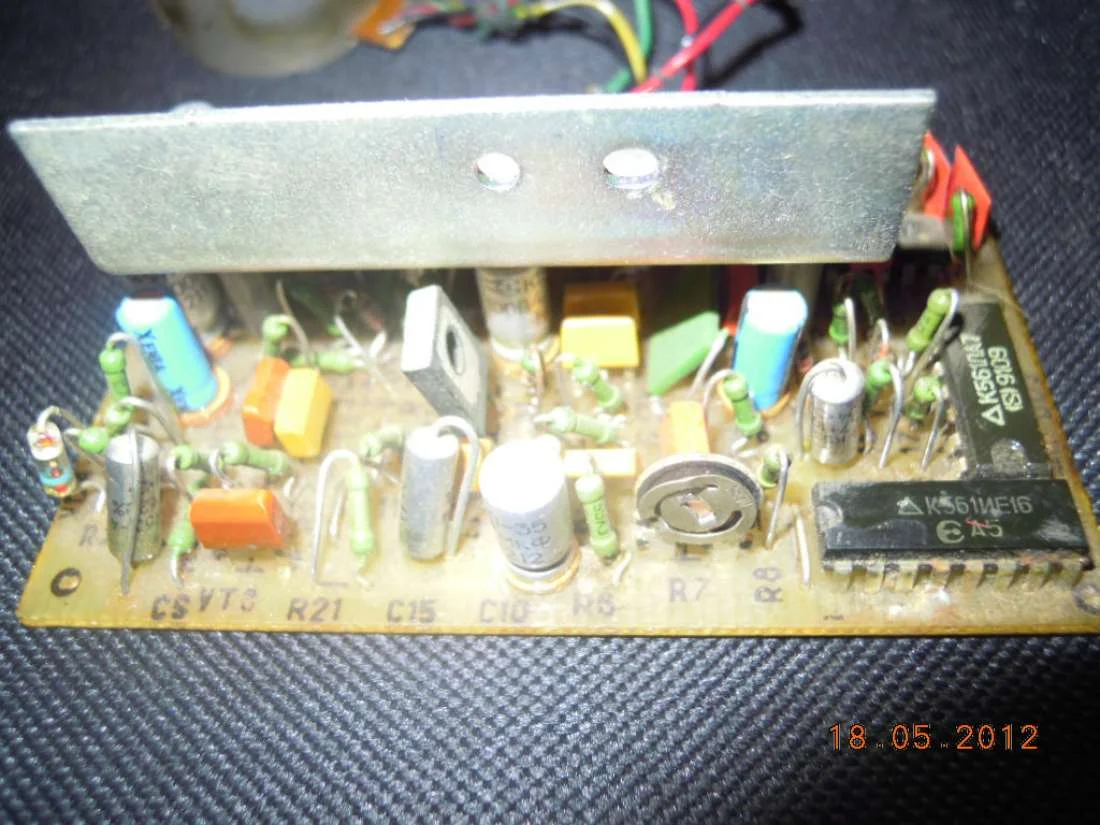

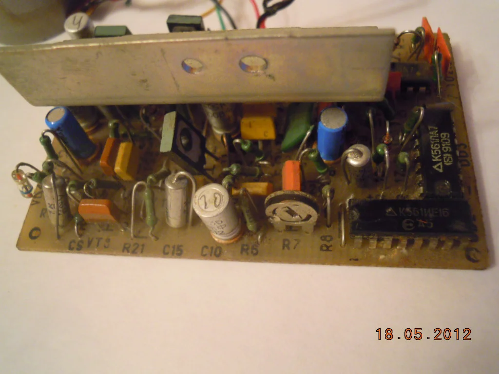

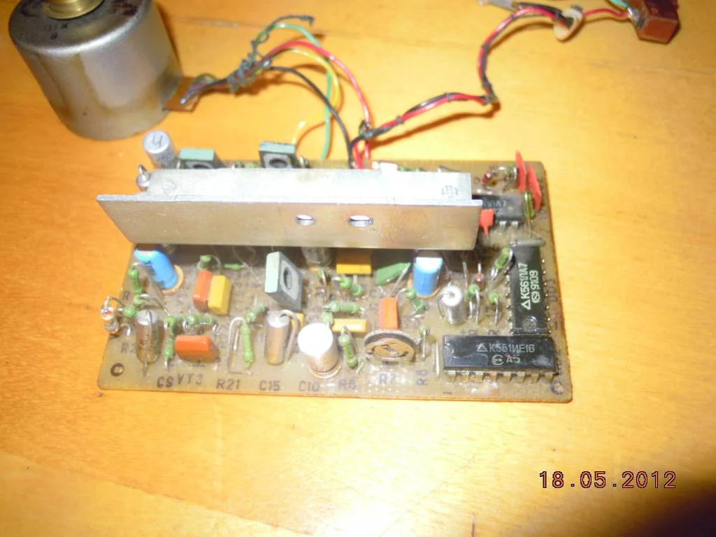

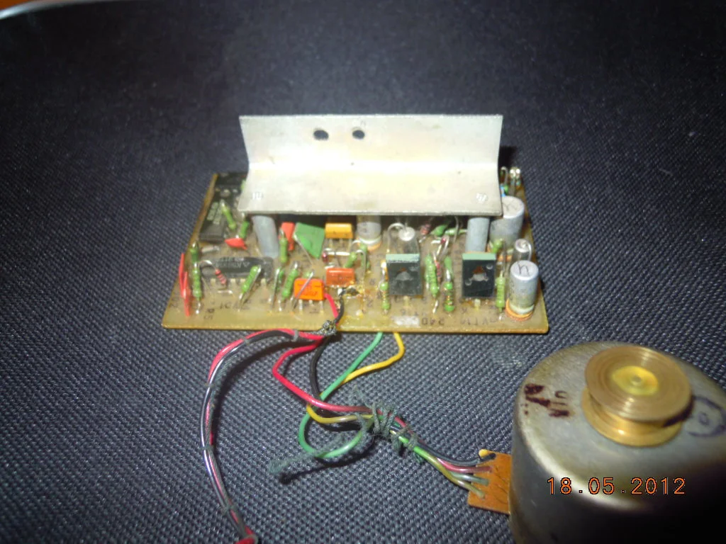

нашел плату управления от него! подключил, все работает! спасибо всем за помощь!
Фотку платки выложить можешь?
конечно выложу, погоди маленько
вот пожалуйста: со всех ракурсов, чтобы понятнее было! металлическая пластина для крепления платы к корпусу магнитофона

Пол схемы кварцованных часов, чуть добавить и сверлилка с часами получится..
Схему нашёл или наугад поключил?
У меня двигатель с платой от магнитофона "Весна 205", там тоже такого наворочано :tehnari_ru_211: со схемой не разберешь, что где, а без схемы и подавно.
там два провода, на плате со стороны дорожек куда припаеваются провода питания есть обозначение, точнее на красном проводе стоит +, подключил и все работает, сначало от кроны запитал, потом от комповского блока питания, полет нормальный! про часы это интересно
а что добавить надо:eek:
кстати а как его мощность посчитать можно, погуглил, что то ничего не понял
У меня двигатель с платой от магнитофона "Весна 205", там тоже такого наворочано со схемой не разберешь, что где, а без схемы и подавно.
На этой плате не только схема управления движком но и видимо стабилизатор частоты вращения ...
замерил, когда без нагрузки 0.02А, при нагрузке, ну это так условно пальцем притормаживаю, поднимается до 0.4-0.5А! получается вообще мало ваттов! просто интересно! а рукой тяжело тормозится, а вот такая штука есть у меня http://www.tehnari.ru/727678-post189.html
10 ватт, чуть нажал, уже тормозит, просто не понятно

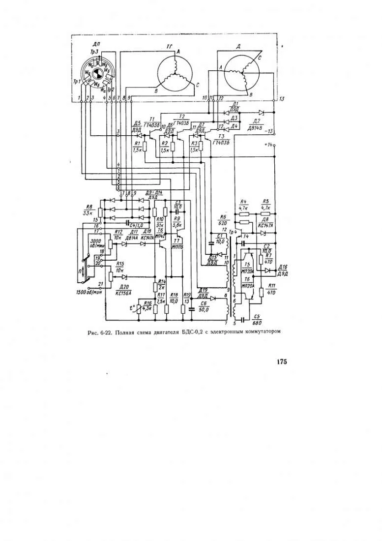

Там двигатель с какими-то датчиками, то ли таходатчики, то ли датчики положения вала, всего девять проводов. Короче, отвались провода от платы управления, назад их я уже вряд ли припаяю правильно. К счастью, они пока на месте :)
Вероятно с таким чудом...
Да, она самая, только транзисторы более современные. По схеме более или менее ясно, куда и что подключается, но провода от двигателя не помечены.
