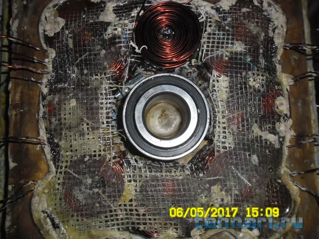

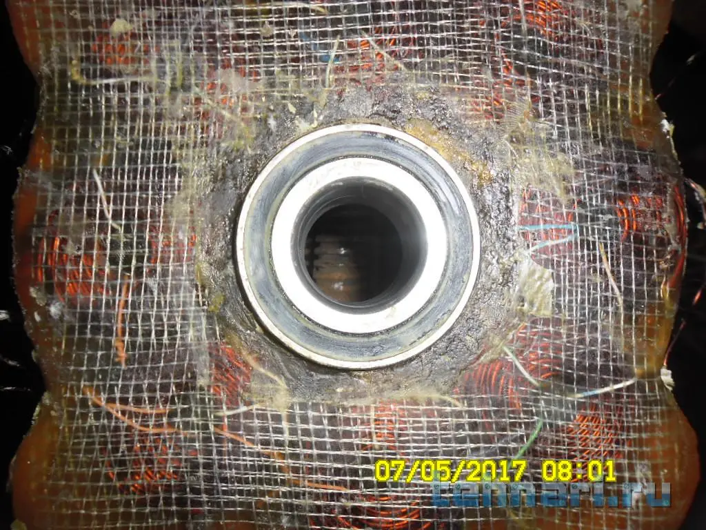

  • 1 Ремонт статора. пока высверливал подщипник повредил одну из катушек. решил влить новую..webp
    119.8 KB · Просмотры: 289
    131.6 KB · Просмотры: 78

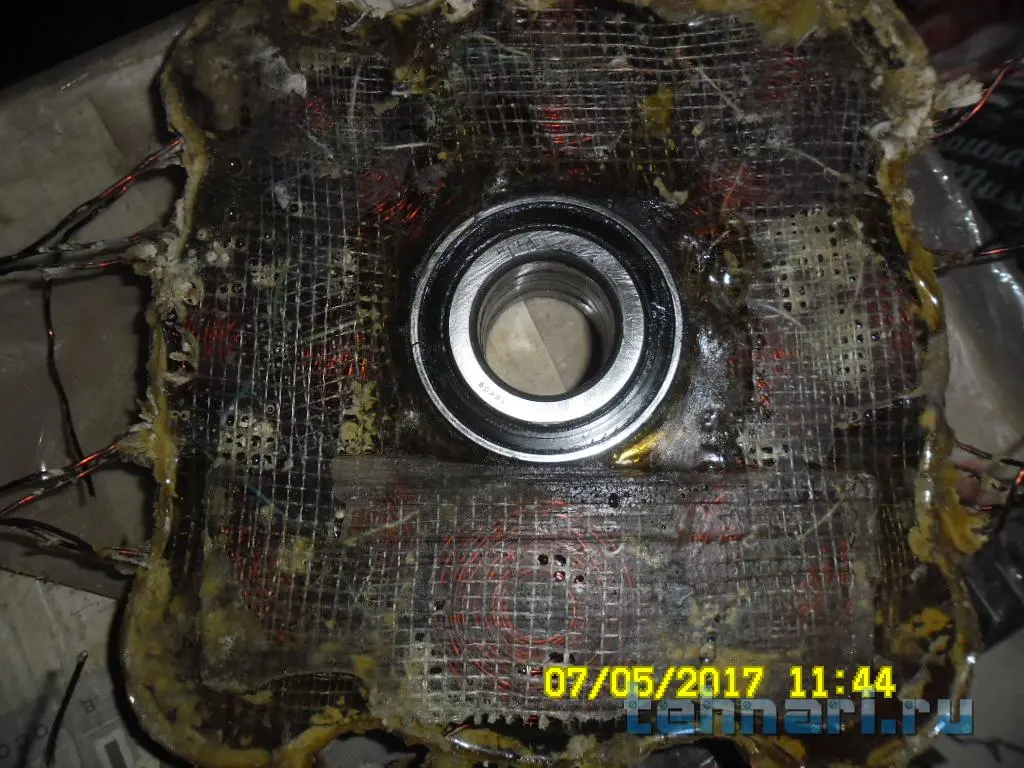

    101.7 KB · Просмотры: 86

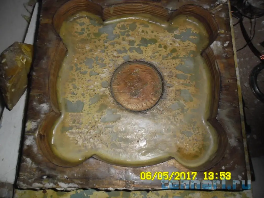

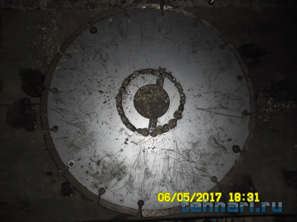

    60.1 KB · Просмотры: 81

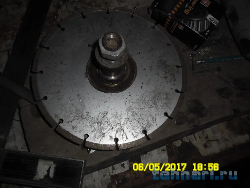

    53.2 KB · Просмотры: 56
  • 6 Обрезной диск подогнал под ступицу напильником. Предварительно высверлил..webp
    43.7 KB · Просмотры: 58

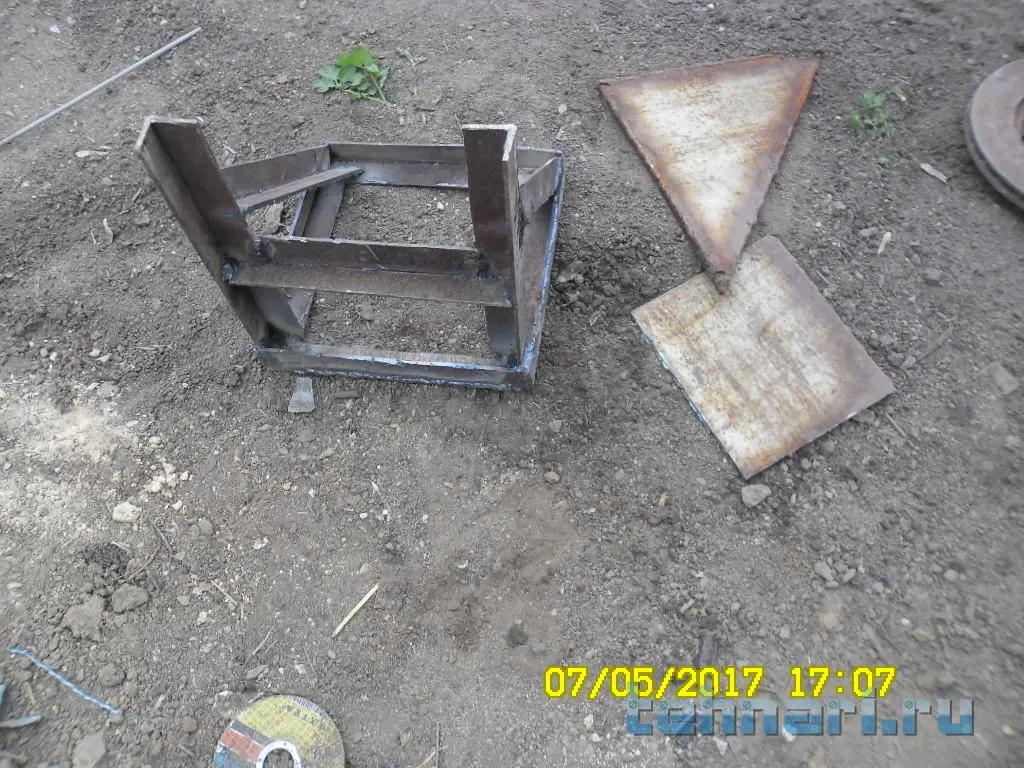

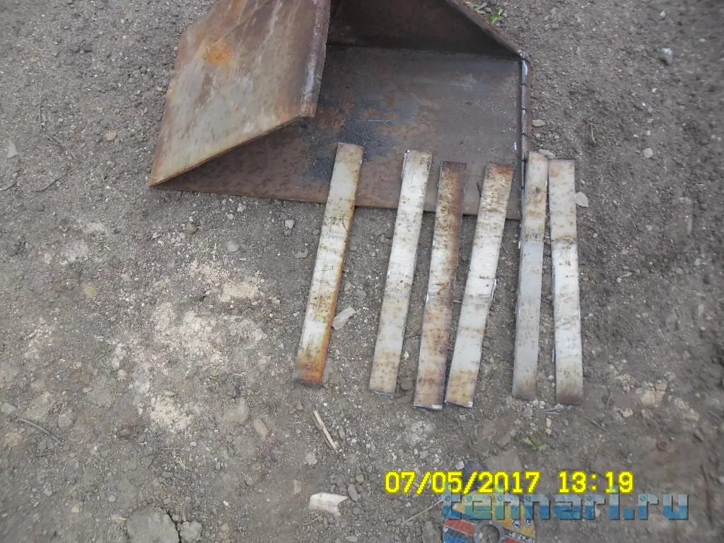

    122.4 KB · Просмотры: 71
    138 KB · Просмотры: 69

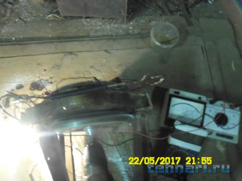

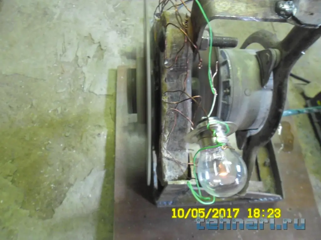

  • 9 Фото первого испытания подключена одна фаза. чета я надеялся на большее...webp
    41.2 KB · Просмотры: 82

В сумме задействовал 888 витков проводом примерно 1 мм. Получил 7 вольт при примерно 500 оборотах в холостую. Ещё 888 витков в запасе.
При подключении нагрузки генератор сильно тормозится.
Если удвою число магнитов, получу два раза по 14 вольт= 28 вольт при 500 оборотах и 14 при 250 оборотах в однофазном генераторе., который фиг раскрутишь, тем более ветром. Тупик однако...

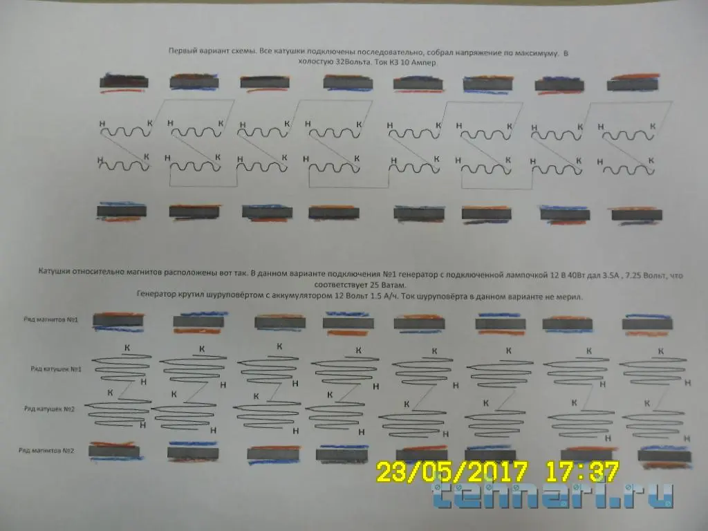

Вариант подключения катушек №1
В данном варианте собрал напряжение по максимуму со всех катушек.
Результат: 25 Ватт. Крутил 12 вольтовым шуруповёртом с никель кадмиевыми АБ 1.5А/Ч. Обороты 250-300...
Как подключить катушки, чтобы от этого же шуруповёрта получить большую выработку генератора??????????????
    36 KB · Просмотры: 80
