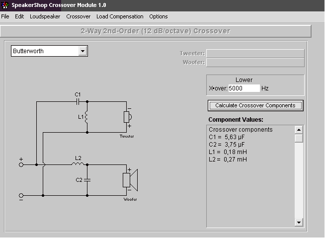

Ладно, тогда что скажете про такой вариант, данные подбирал исходя из параметров ВЧ.

7К многовато.
Советую подбирать конденсаторы (если они есть разные )на слуховое восприятие звука от колонки
Попробую на 5000. Насколько я понял, мой вариант тоже будет норм.?:tehnari_ru_942:
нет, не будет, т.к. высота среза низка и ВЧ дин со временем устанет и начнёт хрипеть
Я имел в виду, частота 5000, но с одной катушкой и одним конд.
во всяком случае уши тебе подскажут как лучше
Как-бы не совсем понятно:tehnari_ru_942:, если ВЧ может работать в диапазоне от 2-х до 20-ти кГц то почему при частоте 5 кГц и выше он будет работать, а при 7 кГц и выше он устанет? Или я что-то неправильно понимаю или....
ну если от 2000 может работать значит не устанет
Я наверное не совсем правильно сформулировал вопрос, попробую иначе: если 5К это будет нормально, то почему
? Насколько я понимаю для ВЧ опасно низкие частоты, вот если вместо 7К дать 1К, это не гуд (по-моему).
Это я понимаю, мне не понятно почему 7К-много а 5К-норм.?
Просто СЧ может не играть так высоко.
Ясно, спасибо.
Подскажите пожалуйста (просто интересно знать), если в моих ВЧ при 4Ом стоит конд. 4,7 мкФ, какая частота их работы?
выше 8400 гц
