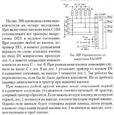

Здравствуйте. Имеется трансформатор с двумя вторичными обмотками 18 В 1.5 А. Хотелось бы реализовать на нем простенький двухполярный БП, с возможностью переключения напряжений (например 5 В, 9 В, 12 В, 15 В) для проверки различных устройств (в основном усилители, схемы на мк).
Регулируемый БП с переменными резисторами требует наличие цифрового вольтметра, а это дополнительные затраты. Но если это вариант самый лучший, то в принципе можно заморочиться.
Думаю сделать все на КРЕНках - дешего и сердито.
Но может кто-нибудь посоветует вариант получше.
Мне кажется что диодный мост, конденсаторы, галетный переключатель и КРЕНки это лучший вариант.
Замерил вторички трансформатора, оказалось там 19,5 В каждая. После выпрямления будет около 27 В. Значит диапазон напряжений можно расширить.
Пока что остановился на БП типа "лесенки", т.е. коммутатором будут переключаться выходные напряжения 5, 9, 12, 15, 18, 24 В.
Порылся на просторах сети, нашел вот такой коммутатор на 4 канала:
Чтобы сделать шестиканальный, я так понимаю нужно запараллелить второй регистр?
