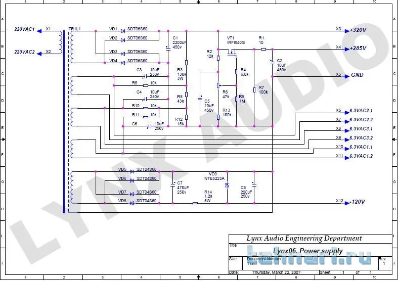

Пытаюсь собирать двухтактник на 6п6с, нигде не могу найти нормальной схемы в сети одна лажата. На помойке нашёл огромный чемодан с разными лампами - все в упаковках 61-75 годов, много чего там начал проверять на лампомере лампы оказались совершенно не юзанными 6п6с оказалось 25 штук из них удалось подобрать 7пар по току анода,крутизне,и току второй сетки. Решил сделать усь, схемы для пионеров сразу решил не делать, сначала решил сделать недовильямсон 1/2 6н8 пред 1\2 6н8- концертина и выход 6п6с - основной режим тетрод с обмоткой обратной связи в катоде, но потом понял,что концертина не канает без драйверов тк будет давать гармоники, короче единственная нормаль схема - это LYNX VTA 06 но описания её у Андронникова на сайте нет,очень понравилась идея стабилизации тока вторых сеток, а давайте соберём шоблу желающих и вместе попробуем сделать усь на этих лампах. ну или хотя бы аксакалы и гуру посоветуйте что -нибудь по концепции такого усилка!

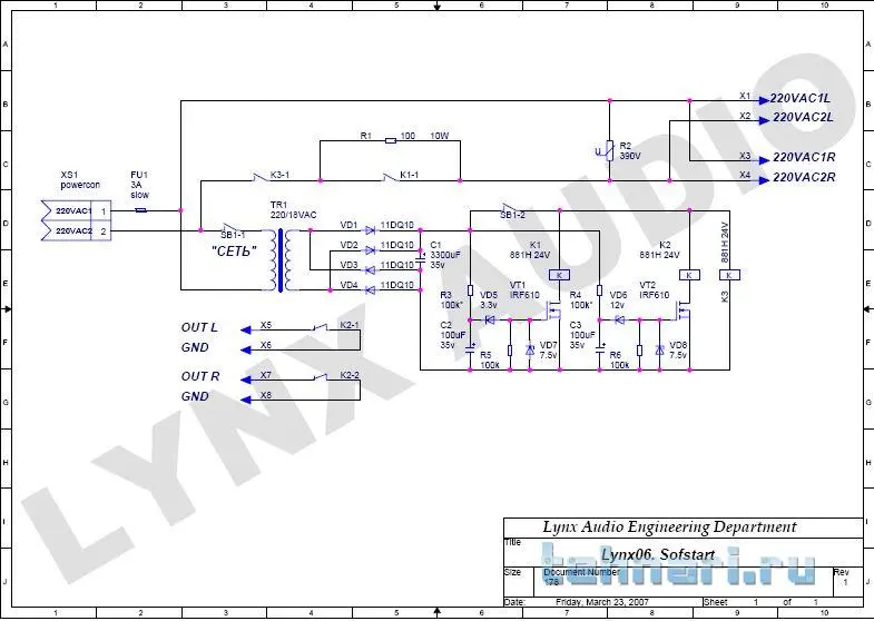

Вот он желанный! LYNX VTA 06 приаттачить схему не получается!

Пасиба! вот то что нужно!
Какова у него чуйка?
Придётся опять переделывать под себя в сервосхеме задержки подачи анодного по ходу нет, и стабилизатора тока второй сетки тоже а на I 840 там просто источник с низким сопротивлением?Но есть перем. резюк для подгонки под параметры выходного транца!
нифига себе, деталей!
Ещё стабилизация тока второй сетки без стабилизации фиксированного смещения не айс! а вот стабильность напруги в наших сетях- гульнула напруга ушло анодное, а смещуха осталась стоять тк стабилизирована -и-и-и- рабочая точка выходного каскада уехала хрен знает куда?
