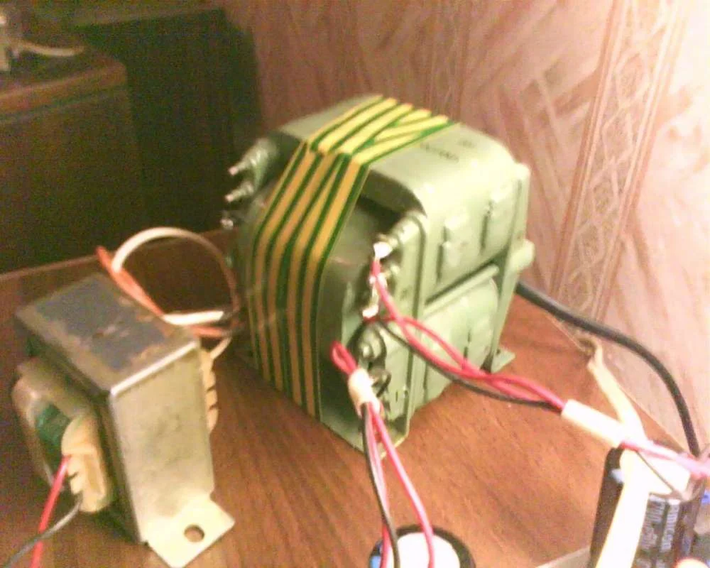

у меня возник вот какой вопрос-передо мной встала задача изготовить Тороидальный транс со следующими характеристиками: 250W;4A;64V со средней точкой.
выручайте!!!
желающих нет? ну и хорошо,не будет лишней болтовни.
для каких целей? 64вольта куда вам столько?
усилок кушает 32вольта на плече?
неужели такая страшная машина выресовывается?
вот от этого транса у меня пашут ДВА таких монстра.
мне нужн сделать на каждый по одному трансу.
именно Тороидальный.ибо корпус я решил сделать как можно ниже.

железа нет но его можно сделать в соседнем цеху.
