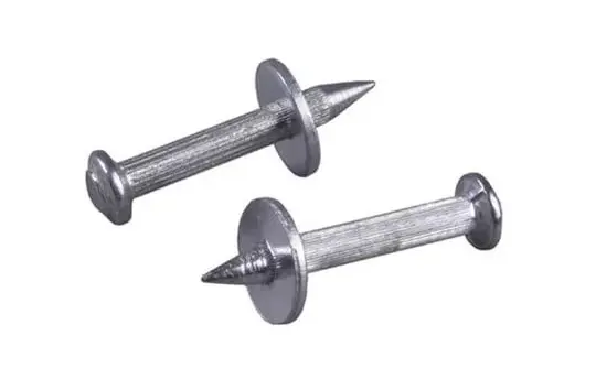

Д/г металлический (под пистолет) - мет. шайба предохраняет от порчи монтируемого материала, эффективно в бетон. В целом, отличная вещь в хозяйстве, за счет прочности может использоваться как керн

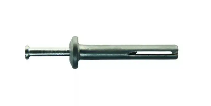

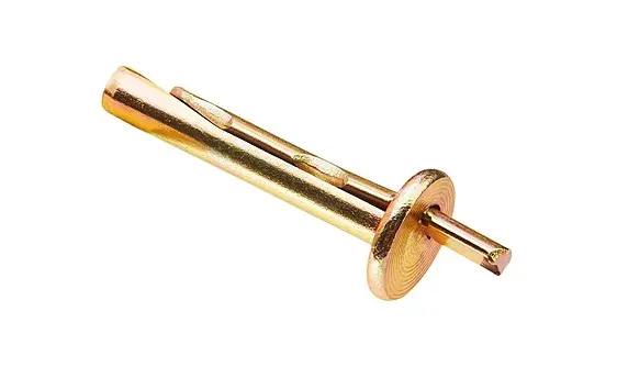

Д/г металлический - для ответственного монтажа. Может использоваться в интерьере для крепления потолочных/стеновых конструкций(вместо пластмассового) в пажаро-опасных местах или местах большого скопления людей, аналог анкер-клин.

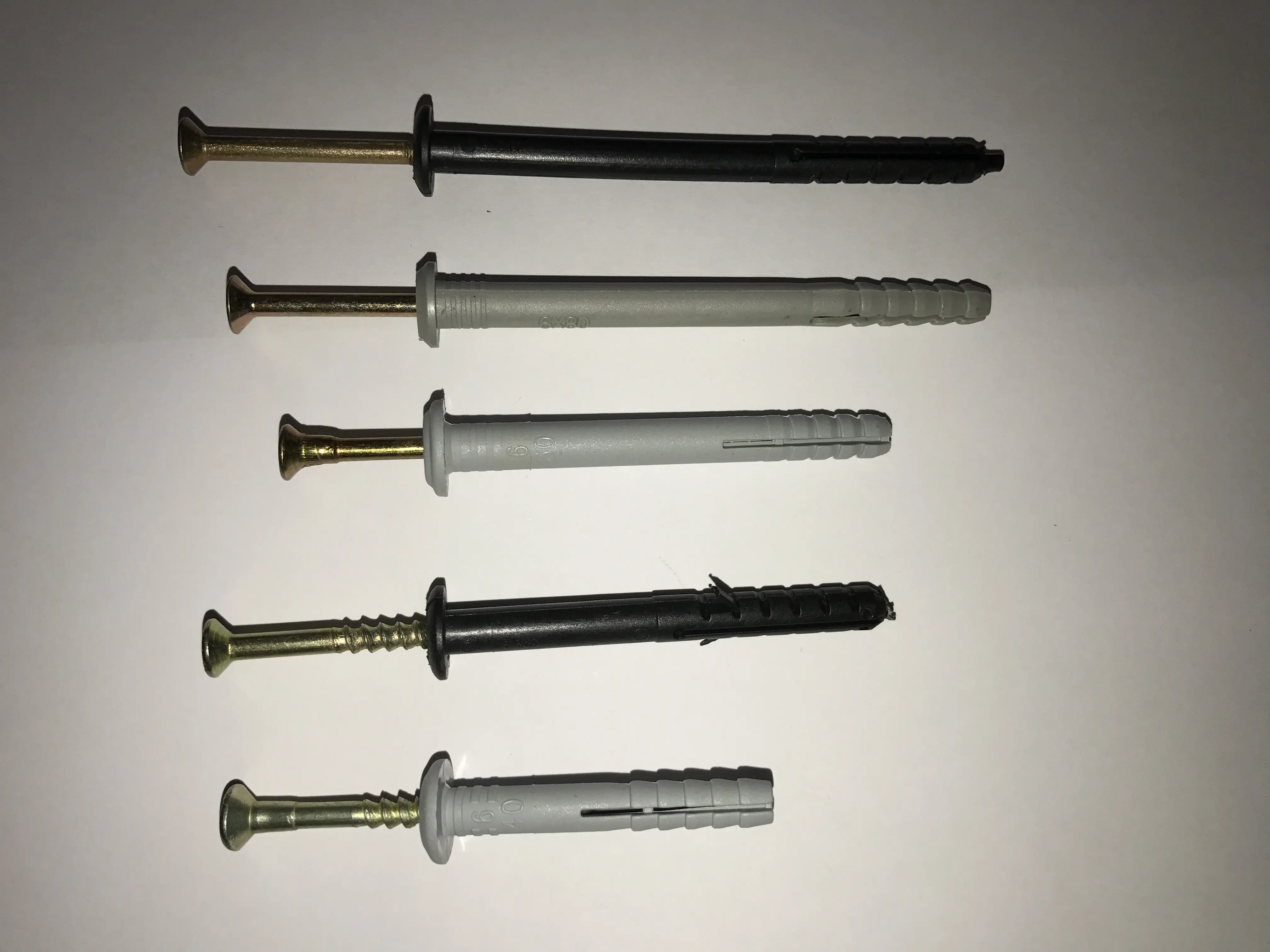

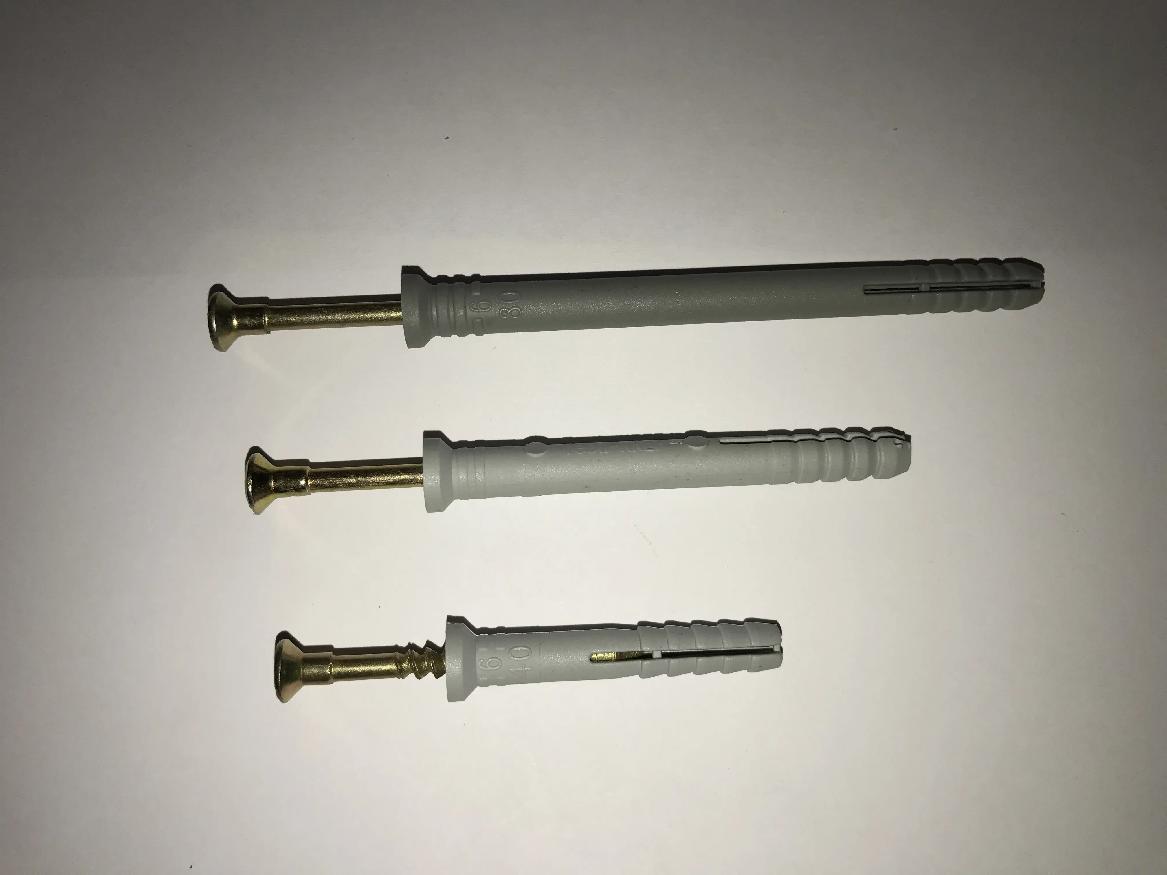

Д/г пластмассовый - грибок/потай, примеры представлены из разных партий разных производителей.

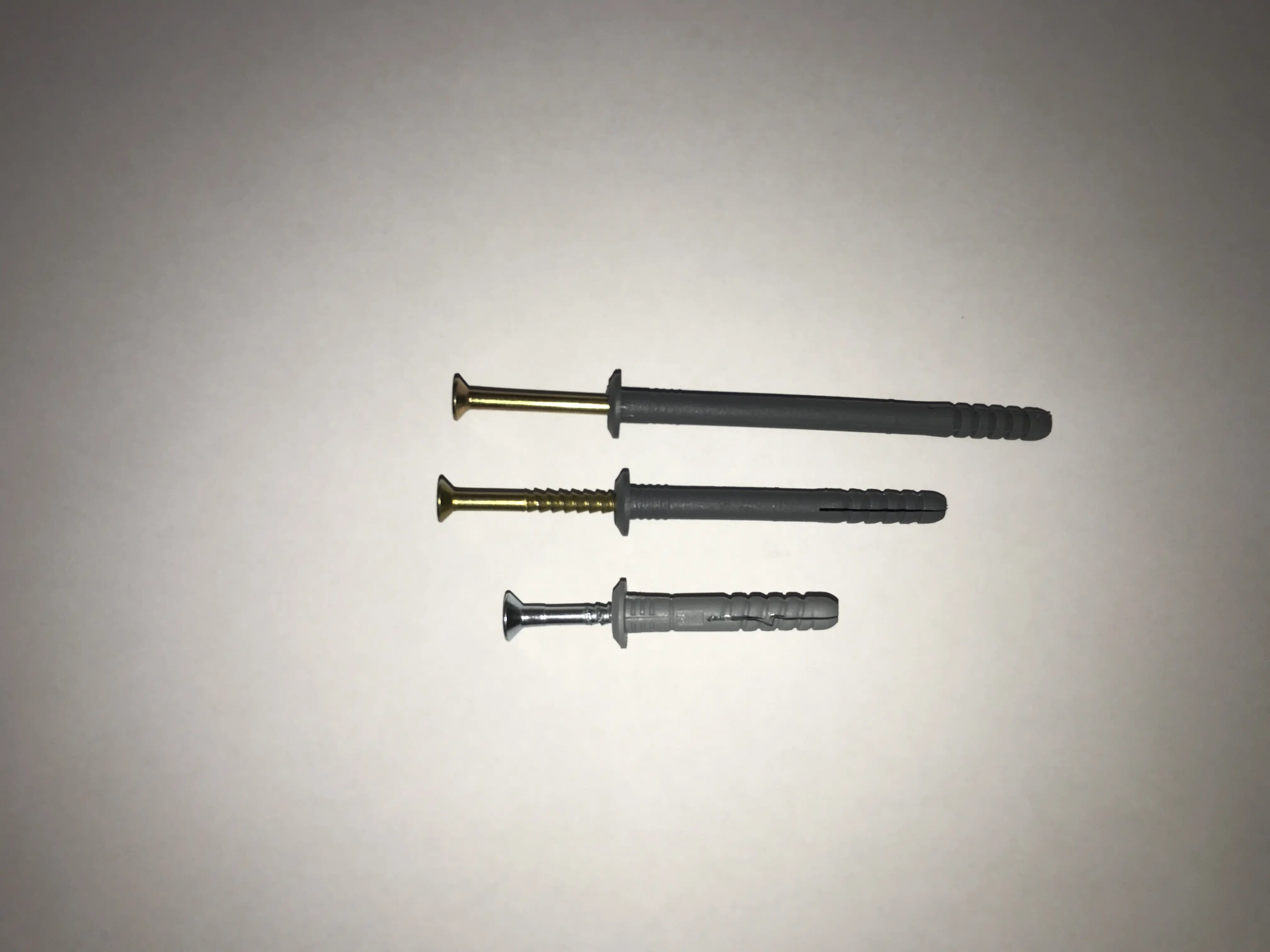

Д/г полипропиленовый - грибок потай, примеры представлены несколькими партиями одной и той же фирмы. Наличие "зуба" у дюбеля дает большую степень расширения; белый гвоздь значительно толще чем аналог желтого цвета и в целом сделан аккуратней; толщина дюбеля у основания больше 6 мм за счет наличия ели заметных небольших наростов. Все остальные комбинации: простой гвоздь+хороший дюбель; простой гвоздь+простой дюбель - считаются ниже качеством и не сильно отличаются от пластиковых дюбелей по качеству монтажа. Считаются дорогими и мало пользуются спросом, так как разница в розничной цене может достигать больше чем в 2,5 раза. Их обычно покупают монтажники, которые ценят свое время и труд - таких очень мало.
Д/г нейлоновый - мною не был замечен на прилавках в связи с высокой ценой. Предполагаю, что по удобству монтажа, в целом техническим параметрам, будет или так же или не сильно отличаться от полипропиленовых, единственным отличием будут стойкость к воздействию экстремальных температур.
